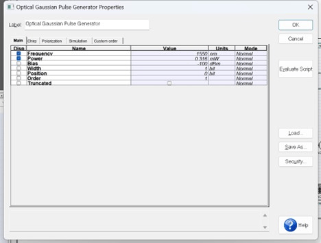

图3所示为高斯脉冲生成器参数设置:
![[Optiwave] OptiSystem应用:SOA波长变换器(XGM)的图3](https://q8.itc.cn/images01/20260225/cb6b6b6ab7504da3830b289bad6edbb3.png)
图3.高斯脉冲生成器参数设置

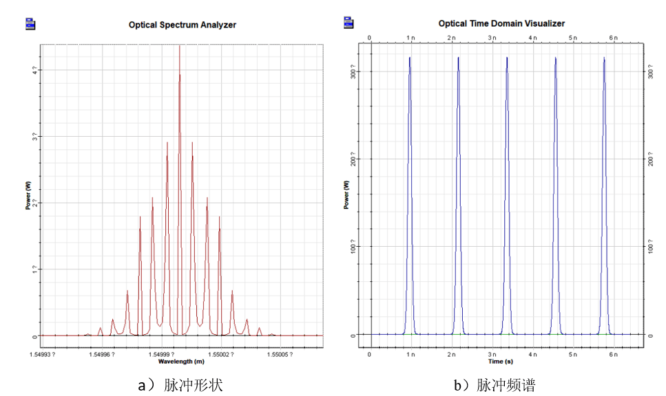

图4显示了强度调制信号的形状和频谱。:
![[Optiwave] OptiSystem应用:SOA波长变换器(XGM)的图4](https://q5.itc.cn/images01/20260225/4843b6237b5f44f8a0a780759a1e4b7a.png)
图4.脉冲形状和频谱

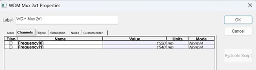

图5显示了多路复用器参数和通道。
![[Optiwave] OptiSystem应用:SOA波长变换器(XGM)的图5](https://q0.itc.cn/images01/20260225/c146278abadd492f99cb0c0e7f69e7cf.png)
a)主要参数
![[Optiwave] OptiSystem应用:SOA波长变换器(XGM)的图6](https://q9.itc.cn/images01/20260225/ed0c25fcd5ee4760a94256d3d9d822c8.png)
b)通道
图5.WDM复用器设置

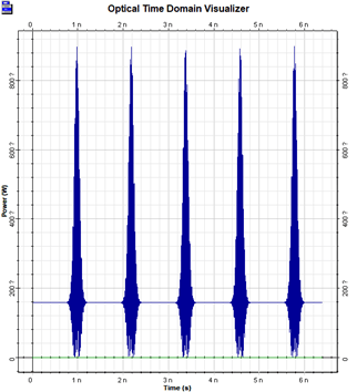

图6显示了多路复用后信号的形状。
![[Optiwave] OptiSystem应用:SOA波长变换器(XGM)的图7](https://q6.itc.cn/images01/20260225/98f60781932c402196b67480ba721755.png)
图6.WDM复用后的波形

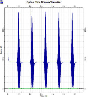

图8显示了放大信号。
![[Optiwave] OptiSystem应用:SOA波长变换器(XGM)的图9](https://q4.itc.cn/images01/20260225/441571be7ef441d1aa7d29337112f136.png)
图8.SOA放大信号

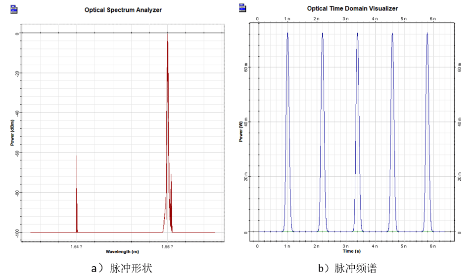

经过多路分解器的放大信号,其特性类似于多路复用器。图9显示了多路分解器后λ=1550 nm处的信号形状和频谱。
![[Optiwave] OptiSystem应用:SOA波长变换器(XGM)的图10](https://q6.itc.cn/images01/20260225/2aad81b856b84052a26c3ddbbb155457.png)
图9.1550信道信号形状和频谱

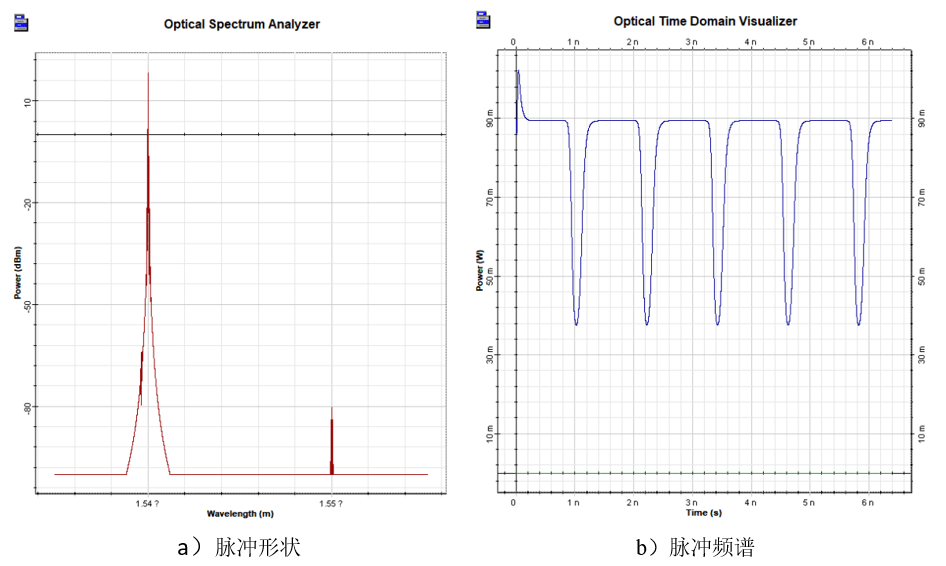

图10显示了多路分解器后λ=1540 nm处的信号形状和频谱。
![[Optiwave] OptiSystem应用:SOA波长变换器(XGM)的图11](https://q6.itc.cn/images01/20260225/08c457d96fce46d3899549af38c66099.png)
图10.1540信道信号形状和频谱
可以清楚地看到信号的反转。
