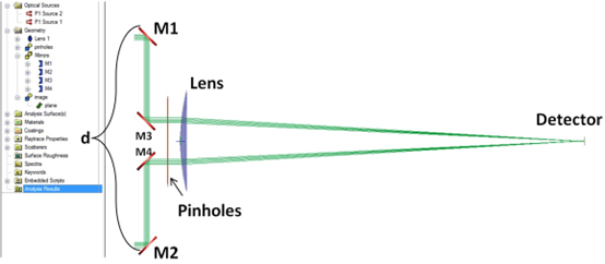

系统的几何结构如图1所示。干涉仪由四个反射镜、一对小孔、一个正透镜和一个探测仪组成。
![[FRED] 天文光干涉仪的图2](https://q9.itc.cn/images01/20260226/aa5bf81c6f754820964dd7d46937cfe9.png)
图1.迈克尔逊恒星干涉仪的几何结构。反射镜M1和M2由可变的距离d分开。另一组反射镜使光线转向通过不透明掩膜上的一对小孔上。一个平凸透镜放置在掩膜的后面,相应的具有吸收的探测器平面放置在透镜的焦平面处。

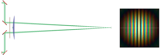

考虑恒星的测量。恒星由一个多色光光源模拟,它在一个小的角度范围内照射干涉仪,这对应于它的角直径。正常入射在两个路径P1和P2之间没有光程差。然而,进入到干涉仪中光线的光程差会随着角度的增大而增大。探测器上生成的干涉图样的一些例子如图2所示。

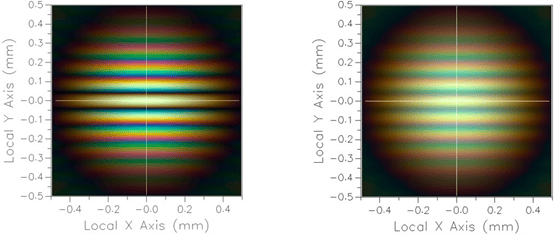

图2.左:角度范围为1弧秒的恒星在探测器上的白光干涉图样,白光的中心波长为0.55um,半带宽为0.1um。干涉仪的小孔半径为1mm,反射镜距离为50mm。右:增加反射镜间距到100mm的干涉图样,此干涉图的能见度降低了。
