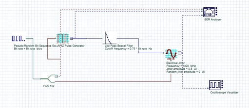

布局及其全局参数如图1和图2所示。
![[Optiwave] OptiSystem:信号抖动测量的图1](https://q9.itc.cn/images01/20260226/ae84814eceac4ab18c201072edeb99d9.png)
图1.光路布局

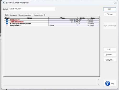

本案例中,电抖动参数设置如图3所示:
![[Optiwave] OptiSystem:信号抖动测量的图4](https://q3.itc.cn/images01/20260226/f1196d4314f747d0af30dcdd34c8f4ab.png)
图3.电抖动器件设置

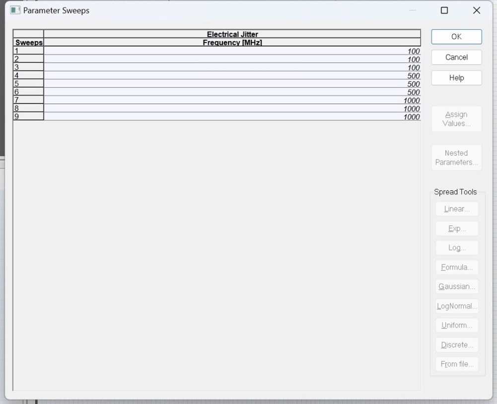

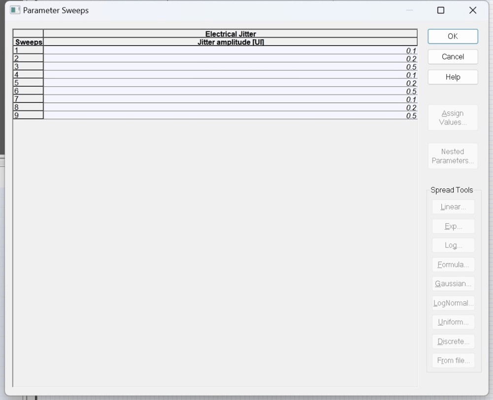

抖动频率和抖动幅度使用参数扫描型,扫面迭代次数为9次,如图4和图5所示:
![[Optiwave] OptiSystem:信号抖动测量的图5](https://q1.itc.cn/images01/20260226/d2c3c77c4f134e79bd3700559ba3f7ed.png)
图4.抖动频率参数扫描设置
![[Optiwave] OptiSystem:信号抖动测量的图6](https://q2.itc.cn/images01/20260226/823b9c0be635408db641f4577b349902.png)
图5.抖动幅度参数扫描设置

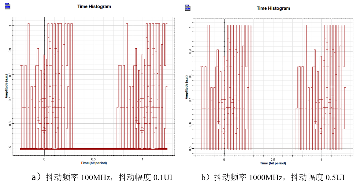

3.运行结果
点击运行,得到结果如下:
![[Optiwave] OptiSystem:信号抖动测量的图7](https://q6.itc.cn/images01/20260226/9018fa783eb44b83b9dcc8334c8fc958.png)
图6.眼图
![[Optiwave] OptiSystem:信号抖动测量的图8](https://q5.itc.cn/images01/20260226/f167d5d73ba64645b7489fc6a43791c4.png)
图7.时域直方图
