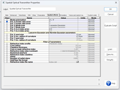

1. 仿真任务
在本例中,光学发射器将产生一个拉盖尔-高斯空间模式LG00,光斑大小等于10μm。空间连接器的X和Y轴偏移为10μm。光纤的半径为25μm,这与环绕的通量分析仪的分析半径相同。

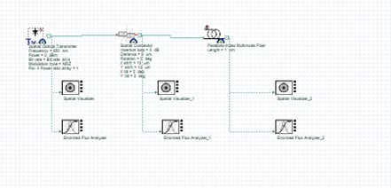

下图所示为光路图。
![[Optiwave] OptiSystem应用:环形通量仿真的图1](https://q3.itc.cn/images01/20260306/cc7c741c67db465dbe9fc77039f39687.png)
光路布局
![[Optiwave] OptiSystem应用:环形通量仿真的图2](https://q4.itc.cn/images01/20260306/21420b0e5b3e41c6bd4f7d05f3058195.png)
光斑模式设置

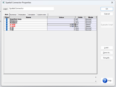

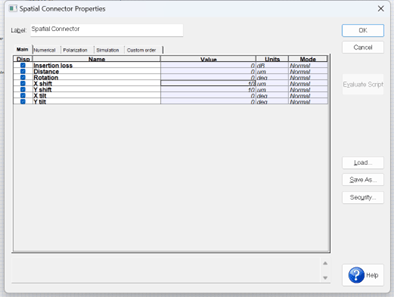

![[Optiwave] OptiSystem应用:环形通量仿真的图3](https://q7.itc.cn/images01/20260306/058059baf21b41219a2326f9aecdc550.png)
X和Y偏移设置

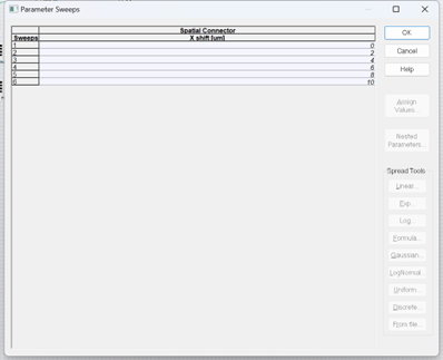

使用参数扫描将X和Y的值设置为0,2,4,6,8,10 mm。
![[Optiwave] OptiSystem应用:环形通量仿真的图4](https://q9.itc.cn/images01/20260306/2a10a23eb1b549f5892213223ab5df2a.png)

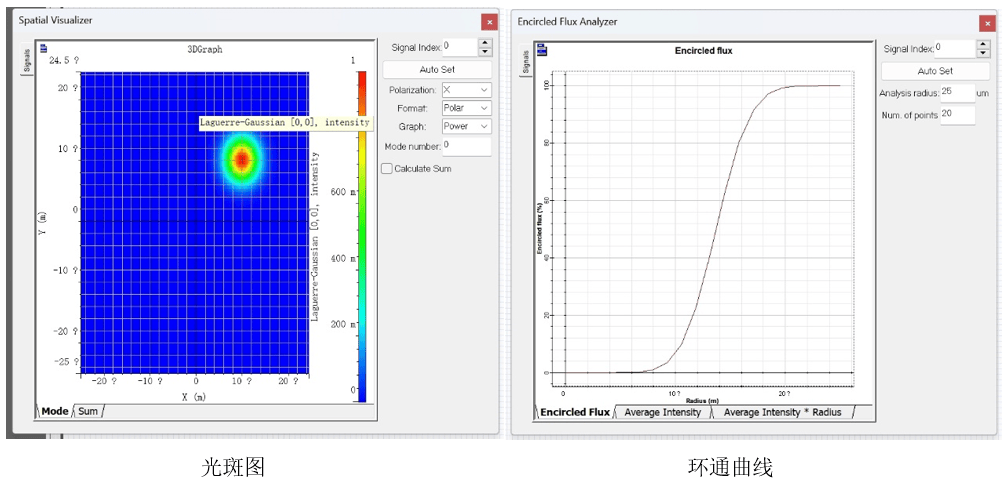

3. 仿真结果
使用环绕通量分析仪,您可以看到信号的环绕通量和平均强度。

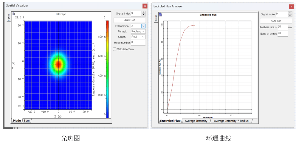

图一(左)显示了发射器输出处的模式。模式以(0,0)为中心,通量图显示最大通量约为10μm:
![[Optiwave] OptiSystem应用:环形通量仿真的图6](https://q2.itc.cn/images01/20260306/d55bcae30c354d2ea8dc87ab8e99b1bb.png)
图一 发射器的光斑图和环通曲线
图二显示在空间连接器之后,横模(中心图)移动了10μm,最大通量约为20μm:

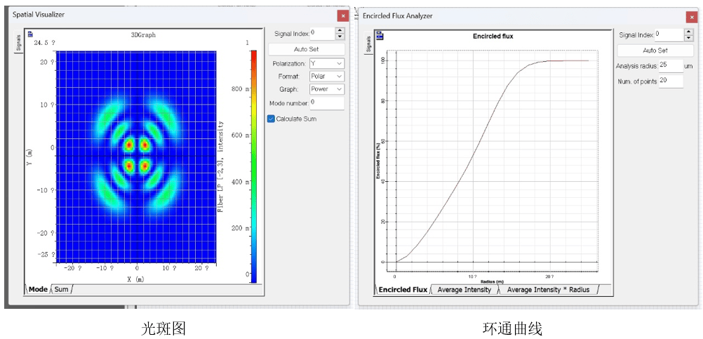

图三光纤输出处模式的总和。信号以(0,0)为中心,通量图显示了20μm处的最大通量:
![[Optiwave] OptiSystem应用:环形通量仿真的图8](https://q6.itc.cn/images01/20260306/11dc81320e3f4a5199357ffdc85fda4f.png)
图三 传纤后光斑图和环通曲线

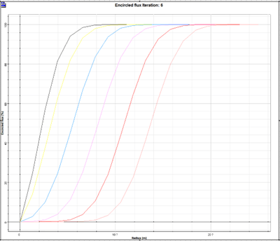

我们可以比较每次扫描的环通量图:
![[Optiwave] OptiSystem应用:环形通量仿真的图9](https://q8.itc.cn/images01/20260306/0776275562c84c33b9a7a64bc28b2efe.png)
图四 环通曲线随X和Y变化关系
