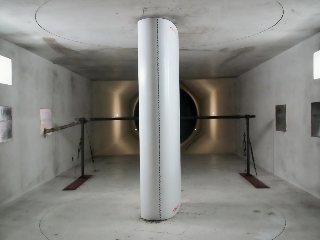

  在高端装备研发领域,风洞试验被誉为空气动力学的“试金石”。然而,物理风洞建设成本高昂、排期漫长、且受限于物理模型尺寸和雷诺数边界,往往成为制约研发效率的瓶颈。技术分享︱基于SAMR网格自适应与AI智能求解技术的高保真流场模拟的图2
物理风洞

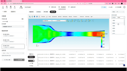

  “风神NF3”的核心“基座”——SIMFORGE HSF®“超算+AI”混合数值引擎是基于“超算+AI”技术的先进CAE软件基座,支持工程计算应用的快速开发、自动并行,以及多域耦合、AI求解加速等。
技术分享︱基于SAMR网格自适应与AI智能求解技术的高保真流场模拟的图3
SimForge HSF®高性能数值模拟引擎

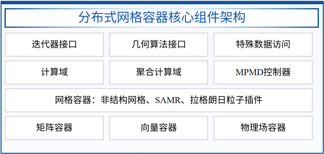

   3. HSF-USTR非结构框架容器
   以分布式网格为核心,通过扩展子域、数值计算方程和矩阵等模块,支持复杂边界与多物理场耦合建模;通过统一拓扑接口,提升开发与运行效率。

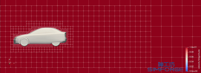

2.1 智能捕捉,动态加密
  HSF-SAMR 网格自适应技术好比给风洞装上“自动变焦镜头”,使之不再依赖人工预设,而是能根据流场的实时物理变化(如涡量、压力梯度、Q准则等指标),自动识别出激波、分离区、尾迹等关键区域,并对这些区域的网格进行多级动态加密在流场平缓的区域,则自动稀疏化以节省算力资源。为了实现上述效果,神工坊®技术团队进行了深度架构创新:
  • 分块结构化数据管理:采用Block-Structured(分块结构化)网格管理策略,相比非结构网格,极大地降低了内存访问开销,更适合超算的高速缓存架构
  • 动态负载平衡:引入基于希尔伯特曲线的空间填充算法,在网格动态加密/稀疏化过程中,实时将计算负载重新分配到各个计算核心,解决了负载不均问题
  • 异构众核加速:针对神威SW26010处理器的主核+从核架构,重新设计了底层通信机制,通过异步通信隐藏技术,将跨节点的MPI通信与节点内的计算重叠,把硬件性能压榨到极致。
动图
汽车气动仿真流场SAMR网格自适应效果

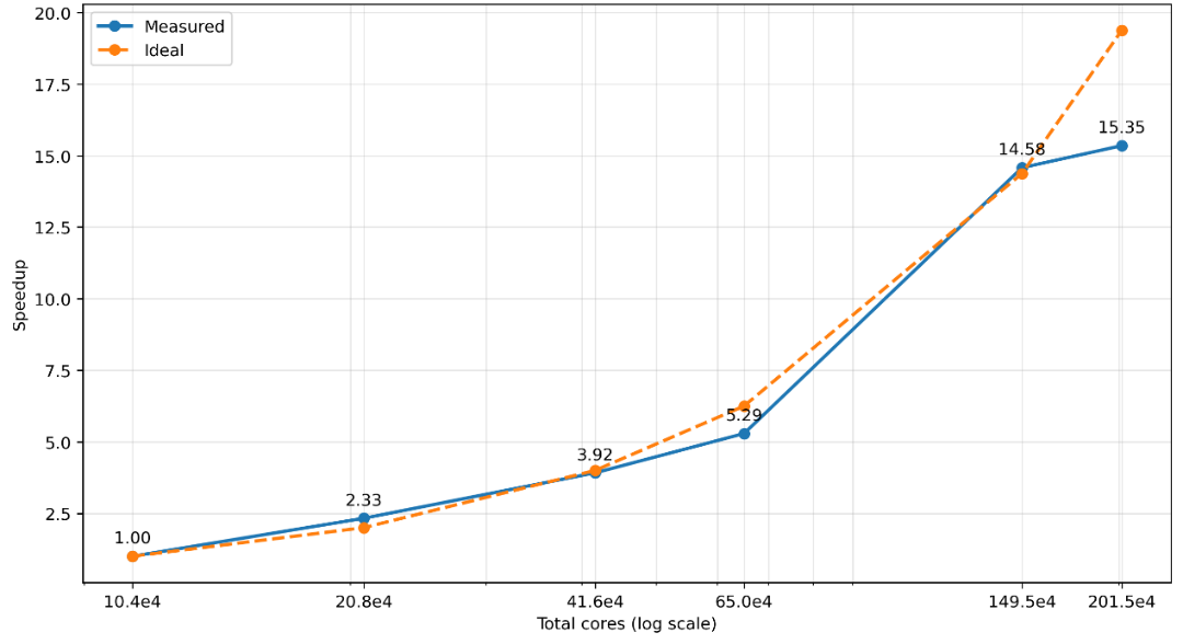

  基于超算的众核架构优化,实测数据显示HSF-SAMR框架具备极强的并行扩展能力:强扩展加速比(以 10.4 万核为基准)
技术分享︱基于SAMR网格自适应与AI智能求解技术的高保真流场模拟的图6
28亿网格10.4万核基准强扩展加速比图
注:HSF-SAMR 在问题规模保持不变的条件下,通过提升并行核数,实现从 10.4 万核到 201.5 万核的强扩展性能验证。
   依托面向超算众核架构的深度优化,HSF-SAMR 框架展现出强劲的大规模并行扩展能力。以 10.4 万核为基准,在 201.5 万核规模下,实测加速比达到 15.35;在149.5 万核规模下,实测加速比达到 14.58,
   并行效率达到101.41%。整体测试结果表明,HSF-SAMR在超大规模并行场景下仍能保持高效计算能力,为高保真复杂流场模拟提供了有力支撑。

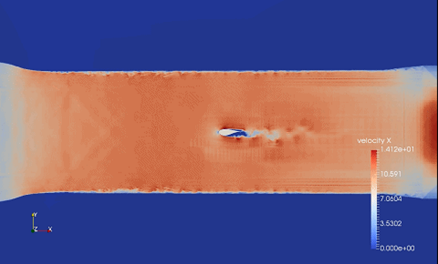

   将HSF-SAMR 应用于“风神NF3”,NF-3风洞网格加密层级7,总网格数达到30.3亿。在翼型吹风测试中,实现了对测试对象的网格自适应,以及全风洞流场的模拟。
技术分享︱基于SAMR网格自适应与AI智能求解技术的高保真流场模拟的图7
HSF-SAMR 模拟NF-3风洞流场
   测试结果显示HSF-SAMR框架清晰解析了风洞内流场多尺度效应。相比实际物理风洞动辄数月的单次试验效率,“风神NF3”有潜力将解决问题时间缩短5倍以上

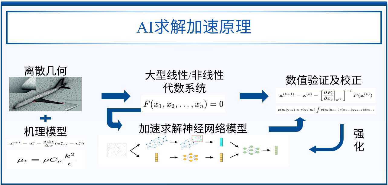

3.1 基于神经网络的代数求解加速
  大型 CFD、声学和多物理场仿真中,迭代线性求解往往占总运行时间的 70%–85%。稀疏矩阵规模巨大的同时,哪种迭代算法配合何种预条件子才能高效收敛,常需资深工程师反复试错。HSF‑AI 针对此瓶颈提出“用 AI 辅助决策,传统算法执行”的混合求解范式——AI 模型负责读懂矩阵并推荐最佳求解策略,实际线性求解仍交给经过验证的数值算法完成。这一思路确保不改动离散方程的求解机理,只是在“选择和调优”环节引入智能,使仿真提速的同时保持数值解的物理可信度。
技术分享︱基于SAMR网格自适应与AI智能求解技术的高保真流场模拟的图8
HSF-AI 技术架构图

   综上,HSF-AI 通过深度学习赋能,使长期依赖经验调校的线性代数求解过程实现了自动化、智能化变革:AI 模型“读懂”了矩阵,替代人工直觉选择并优化了解法,而底层数值求解仍严格遵循物理与数学原理。这种分工协作的范式确保了仿真高精度不变,却在收敛效率上取得质的提升。此外,求解过程对人工干预的依赖度大幅降低,真正实现了“一键运行,即可得解”的智能求解体验。
   同时,HSF-AI通过持续积累不同工况下的求解数据,实现模型自我优化与适应。系统不仅记录每一次仿真的参数与结果,还利用反馈机制自动调整推荐策略,从而适应新出现的复杂场景。随着使用次数的增加,模型会不断学习用户实际需求和硬件环境,形成动态进化的决策体系,让智能推荐更加精准、鲁棒,真正做到“因地制宜、与时俱进”。

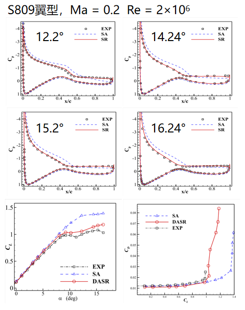

   采用符号回归+DASR策略对经典SST湍流模型进行改进,目前已在多个复杂外形上取得突破性进展。据文献研究,通过野值场反演和符号回归(FISR)优化SST模型,所得新模型(SST-SR)在完全不同于训练工况的分离流测试中依然表现出色,成功预测了二维突扩、周期性台阶和复杂三维 Ahmed 体尾流等复杂分离流场。这表明数据驱动的显式修正确实赋予了传统模型难以企及的跨工况泛化能力。
   HSF-AI DASR模型在数字风洞验证中表现良好。针对 S809 翼型高攻角失速算例,新模型对失速临界攻角及失速后升力下降趋势的预测较基线模型有明显改进;在多个攻角下的压力系数分布,以及升力、阻力特性上,与实验结果更为吻合。同时,计算过程中未见明显发散或异常振荡,表现出较好的数值稳定性。这些成果与Physics of Fluids 2025 年发表的最新研究结论一致:符号回归+数据同化的白箱湍流模型在高雷次、大分离流中的预测精度显著优于传统RANS模型,且具有很好的稳定性与普适性。
技术分享︱基于SAMR网格自适应与AI智能求解技术的高保真流场模拟的图11
HSF-AI 智能湍流模型验证

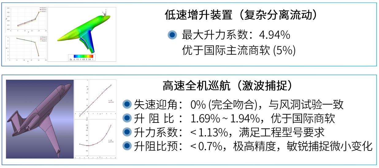

  1. 低速增升装置(复杂分离流动)
  针对公务机在起降阶段的三个增升装置方案,在低速条件下,采用全机构型进行数值模拟。“风神NF3”的计算结果精准预测了机翼的失速迎角,与风洞试验结果完全吻合,验证了平台在大分离流动区域的预测能力 。 在关键的升阻比特性方面,预测误差仅为1.69%优于国际主流商用软件。这表明在同等计算条件下,“风神NF3”的计算结果置信度更高,更接近物理试验真值 。
  2. 高速全机巡航(激波捕捉)
  针对修型小翼、融合小翼、双羽小翼三种不同构型,在高速巡航工况下进行气动特性分析。 计算结果精准捕捉了机翼上翼面的强激波位置。验证表明,当网格量达到3.7千万以上时,“风神NF3”数字孪生风洞计算结果具备极好的收敛性,各项关键气动指标的预测误差均远小于5%的工程考核指标,完全满足型号设计要求。技术分享︱基于SAMR网格自适应与AI智能求解技术的高保真流场模拟的图12
“风神NF3”精度验证:关键气动指标数字风洞预测误差及评价

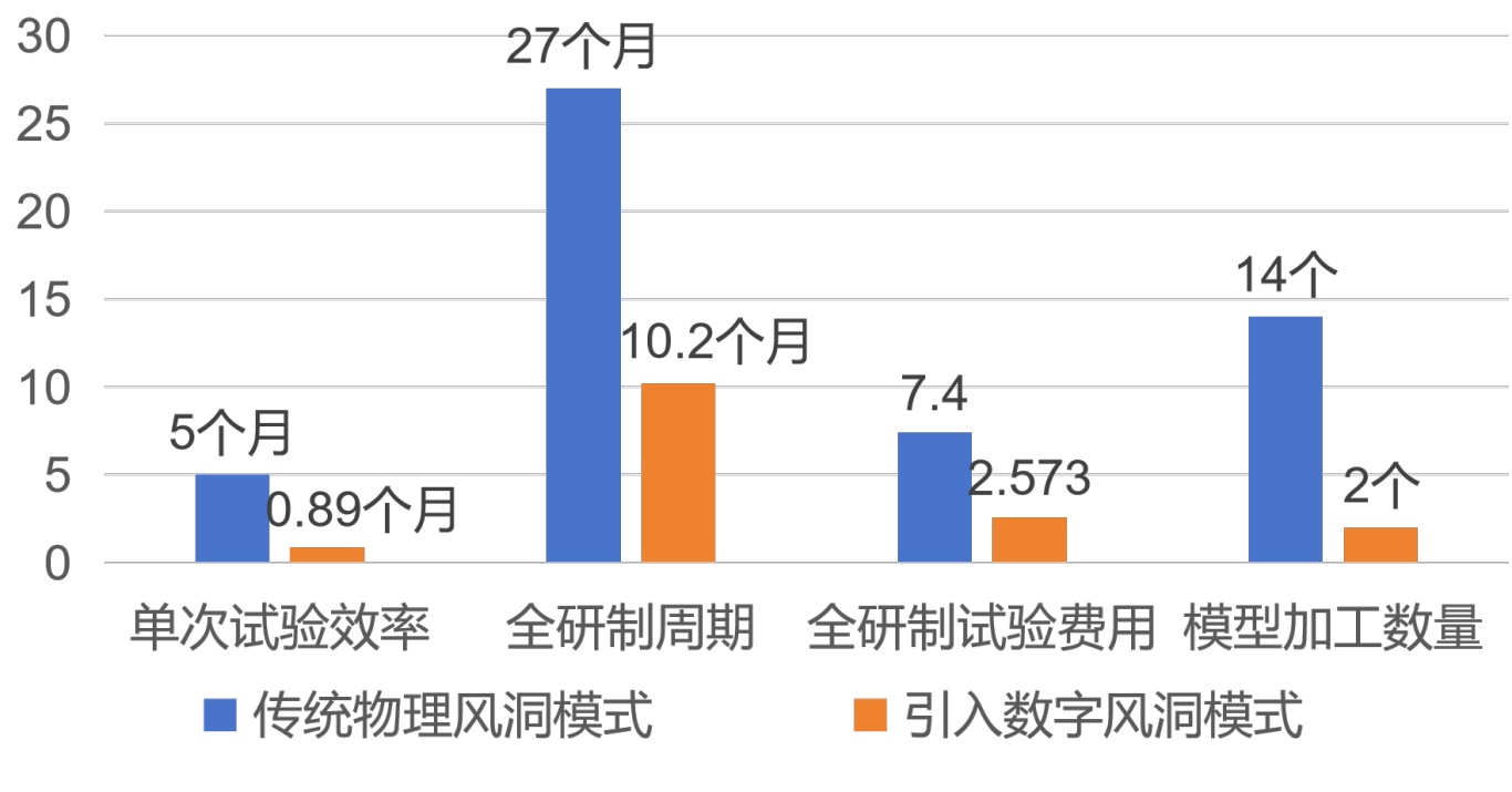

4.2 求解效率提升
   在保证精度的前提下,“风神NF3”通过HSF-SAMR网格自适应与HSF-AI智能求解技术,显著提升了仿真效率,并降低了研发成本。以增升装置选型为例,与完全依赖物理风洞的传统试验模式相比,“风神NF3”可将研制周期缩短约62.2%,试验成本可降低约65.2% ,在全流程中实现了周期与成本的双重优化。
技术分享︱基于SAMR网格自适应与AI智能求解技术的高保真流场模拟的图13
引入“风神NF3”前后研制周期与成本效益对比
