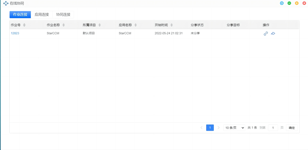

    在作业连接、应用连接页面,显示相关作业列表,每个作业会有作业号、作业名称、所属项目、应用名称、开始时间、分享状态、分享目标、操作属性栏。
    分享状态:显示作业是否被分享
    分享目标:显示作业分享的账号
    操作:操作栏显示分享相关的操作

    作业未被共享时,操作栏有两个按钮连接分享。
    连接:点击进入作业图形界面

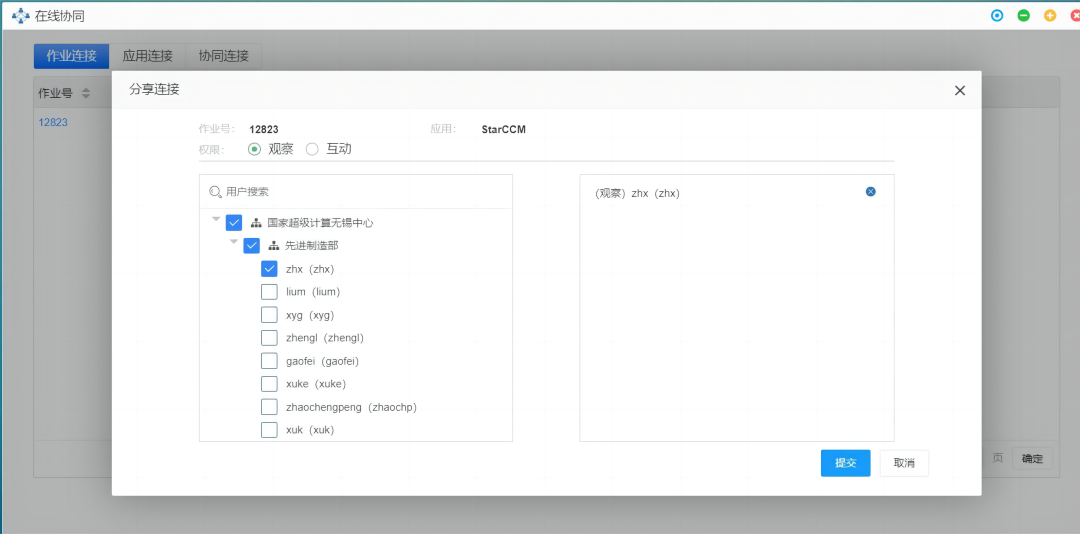

    分享:点击弹出图形界面分享设置界面,界面如下所示:

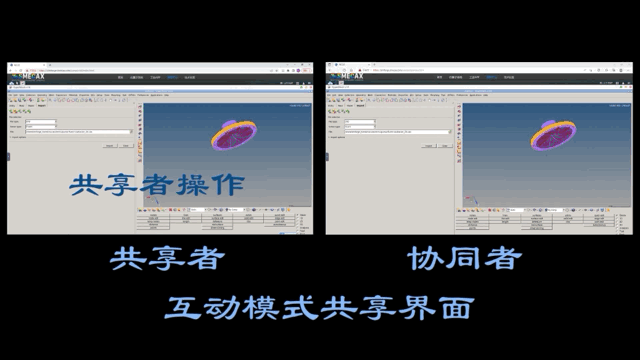

    权限:勾选被共享者之前可以设置共享权限,观察表示被共享者只能浏览被共享页面,互动表示被共享者可以操作被共享的页面
    左侧设置框内勾选想要分享的组织成员,勾选后在右侧显示被分享者及分享权限

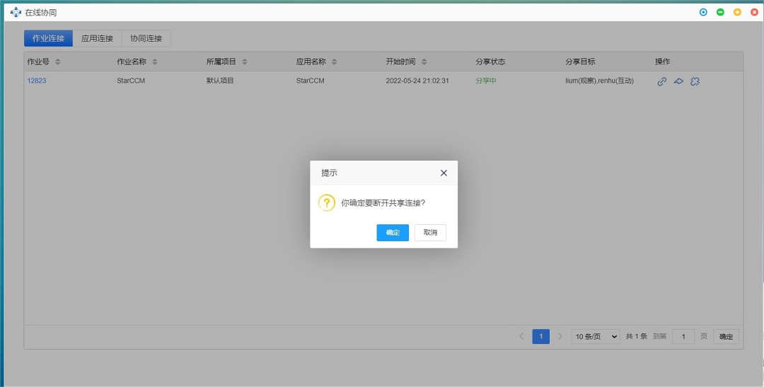

共享成功后,作业状态变为分享中,操作栏新增按钮断开 ,单击断开按钮,弹窗选择确定后可以结束共享
软件功能|如何在仿真作业中实现高效协作?揭秘「在线协同」新革命的图8
“断开”图标
