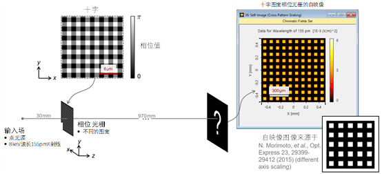

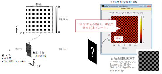

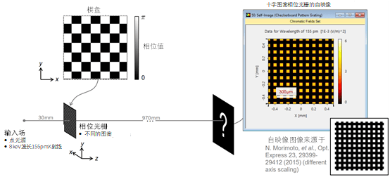

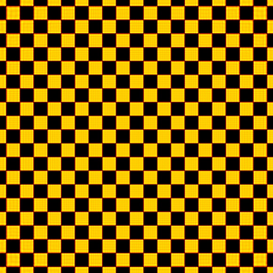

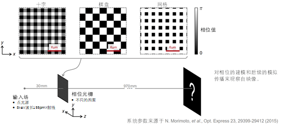

X射线成像通常是基于Talbot效应,以及光栅的周期性自成像。按照N. Morimoto等人的工作,我们选择了三种类型的相位光栅,有十字、棋盘和网状图案。这些光栅在一个单一的光栅干涉仪中被采用,被建模为仅有相位的传输函数(因为X射线的波长比光栅的最小特征尺寸小得多),并且在VirtualLab Fusion中测试它们的自成像。
建模任务
相位光栅

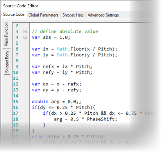

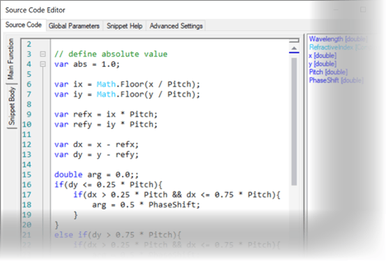

如果光栅结构的最小特征大于入射光波长的大约五倍,那么产生的相位值就与结构成正比。
在这种情况下,我们通过函数定义的方法来模拟光栅。

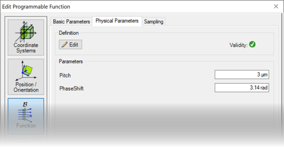

在我们的光学设置中,我们使用了一个理想的组件,其中电磁场被乘以仅有相位的传输函数,这可以很容易地进行编程。
在VirtualLab Fusion中通过编程灵活定义任意传输函数
总结-元件
十字相位光栅
棋盘相位光栅
网格相位光栅

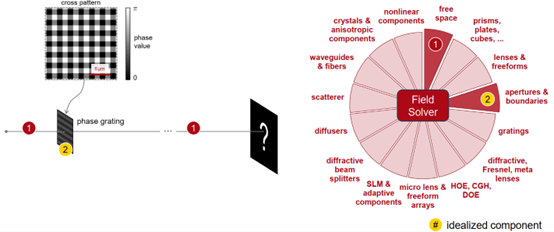

VirtualLab Fusion的工作流程
 指定或定制传输函数
- 如何使用可编程功能及实例 (圆柱形透镜)[用例]
 选择适当的检测器进行光场的可视化
- 电磁场检测器 [用例]
 正确设置傅里叶变换
- 傅里叶变换的设置--在实例中讨论 [用例]
