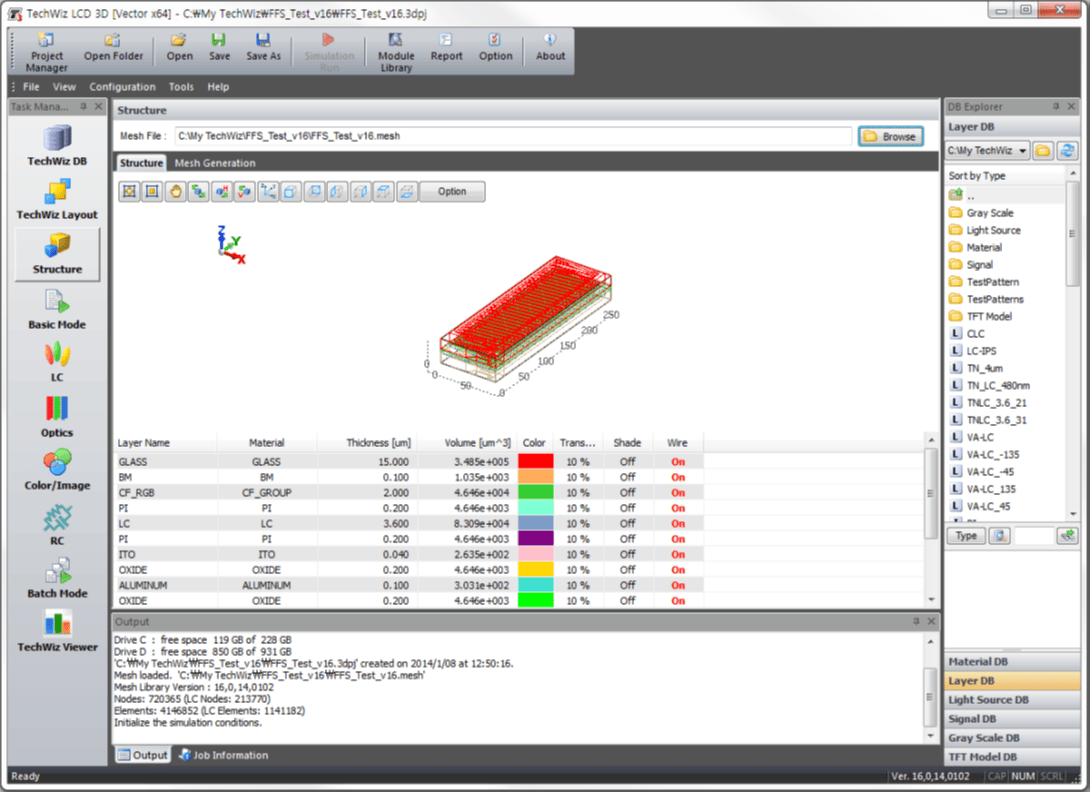

1. 建模任务

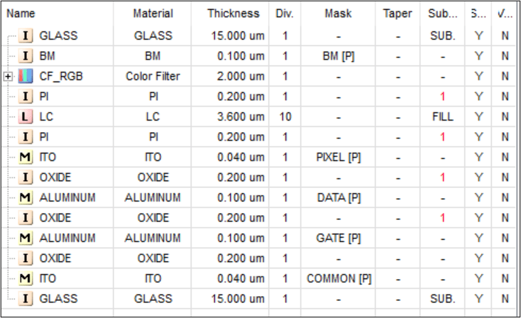

堆栈结构
2. 建模过程

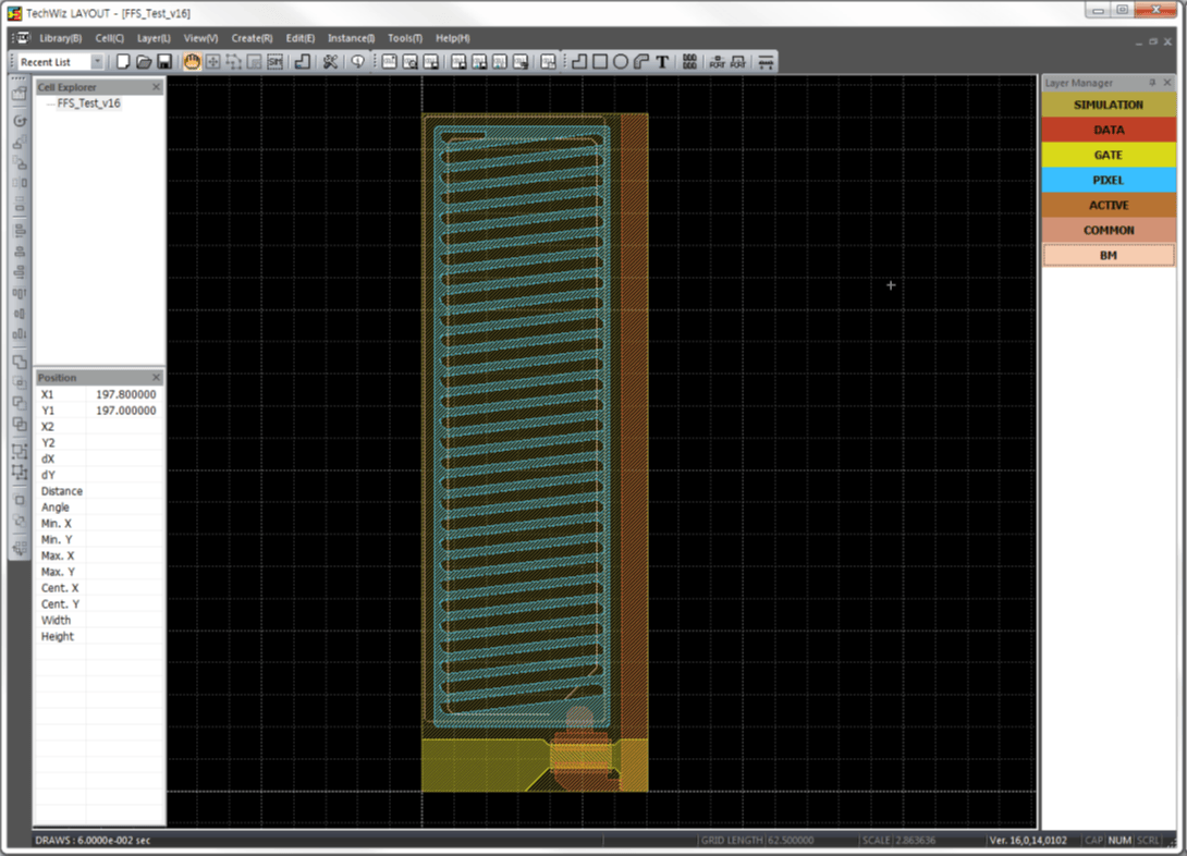

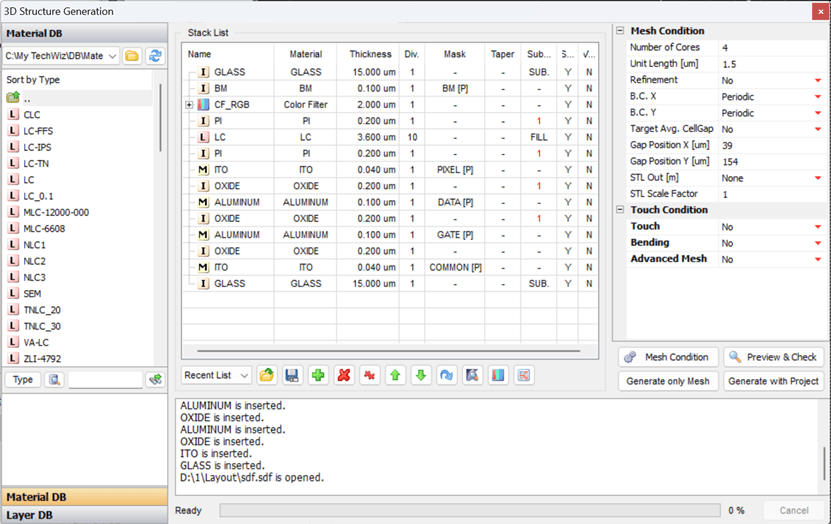

2.1使用TechWiz Layout绘制各层掩模版平面图
2.2创建堆栈结构,并生成3D结构
2.3 使用TechWiz LCD 3D进行各项参数计算

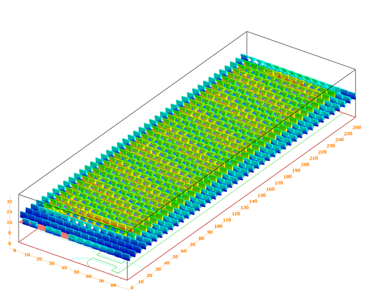

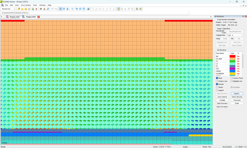

3.1 LC分析
液晶指向矢分布(Voltage=7v)
二维截面提取

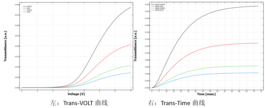

3.2光学分析

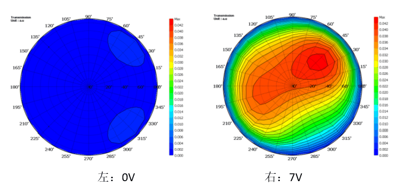

透过率图
透过率极坐标图

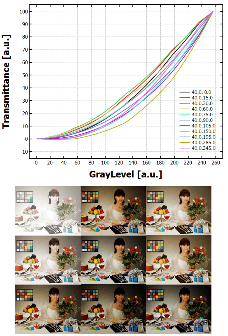

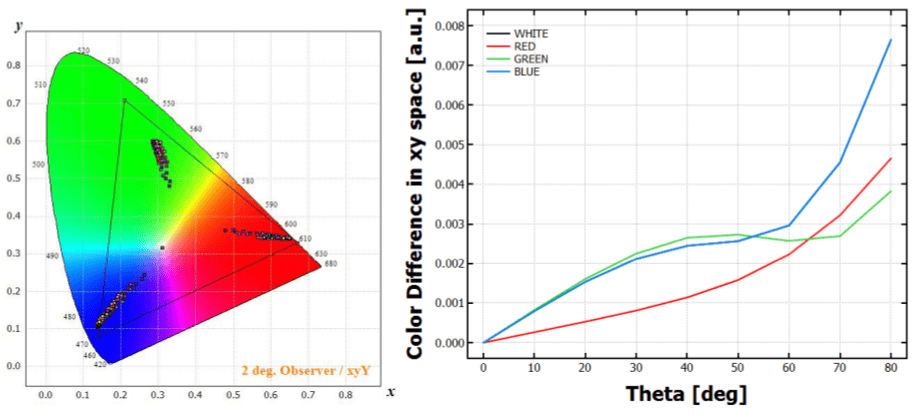

3.3颜色/图像分析
不同视角下图像再现

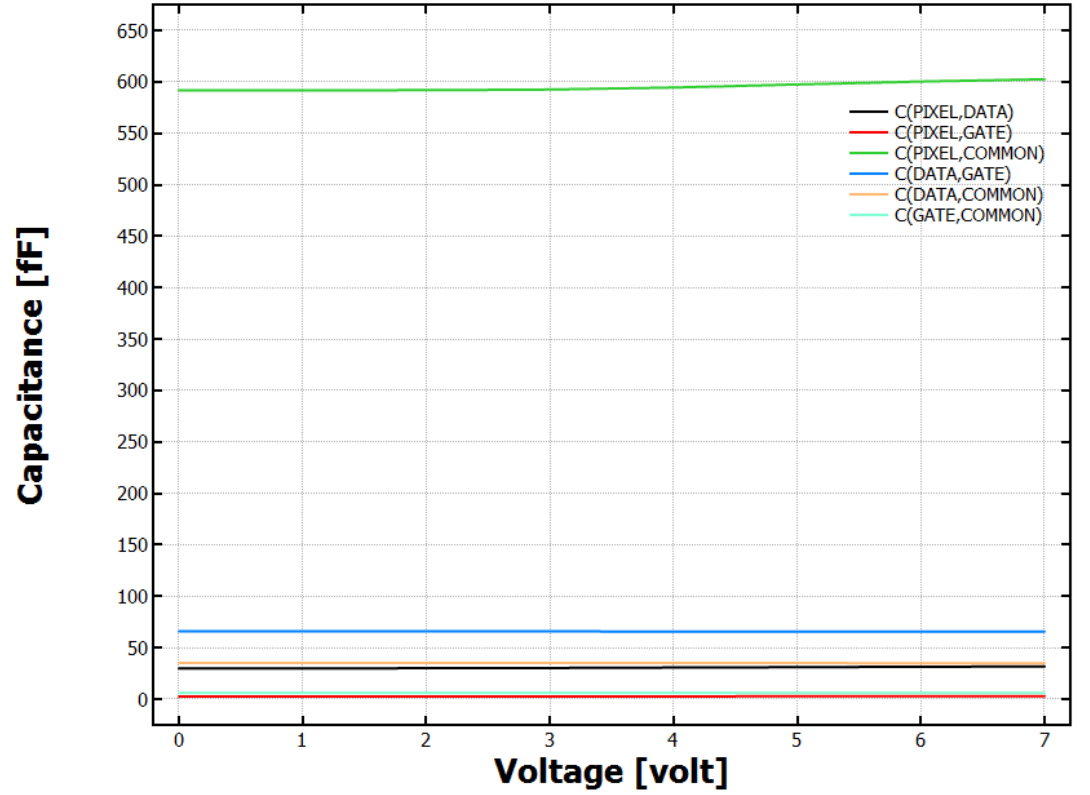

3.4 RC提取
