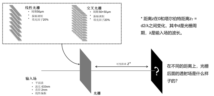

建模任务

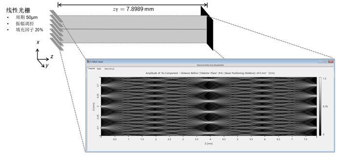

线性光栅后面的场

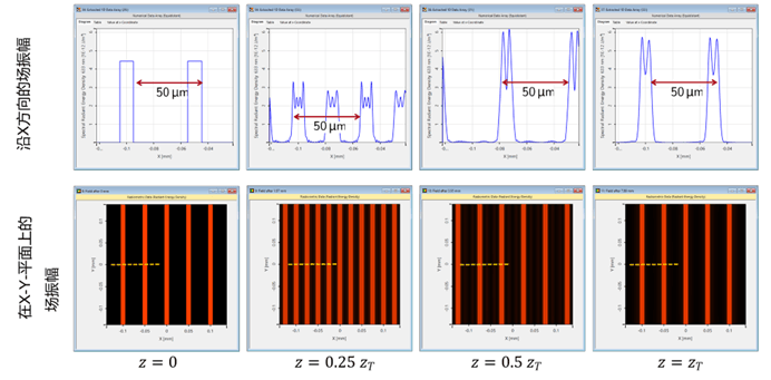

线性光栅后面的场

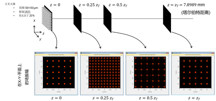

线性光栅背后的光场

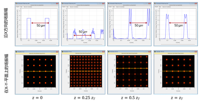

交叉光栅后的光场
