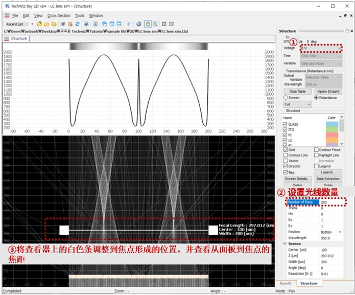

由于LC材料的折射率可以通过施加电压来调节,因此可以在有限的空间内改变焦距。在LC透镜结构中,可以通过TechWiz Ray 2D进行光程差和焦距的计算,并进行高级LC分析,包括LC指向矢随外加电压的分布。

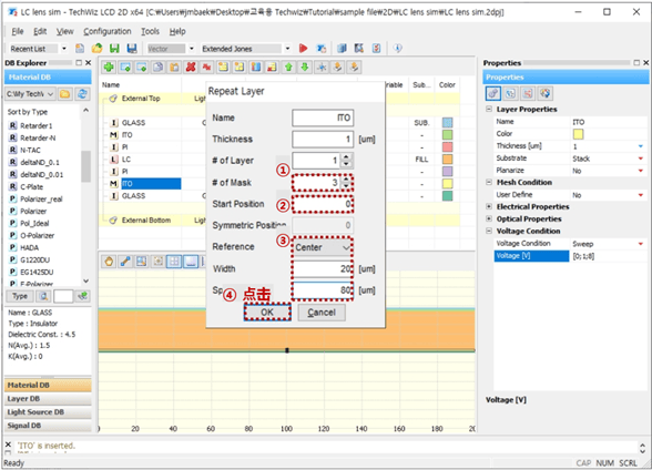

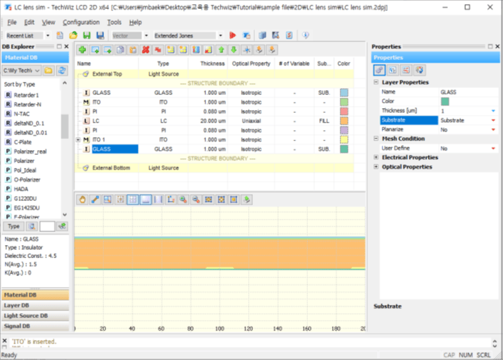

2.1创建堆栈结构
2.2修改各层参数和创建掩膜

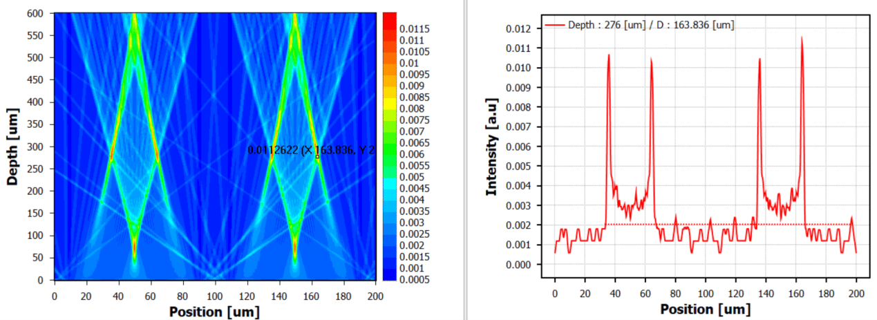

3. 结果分析

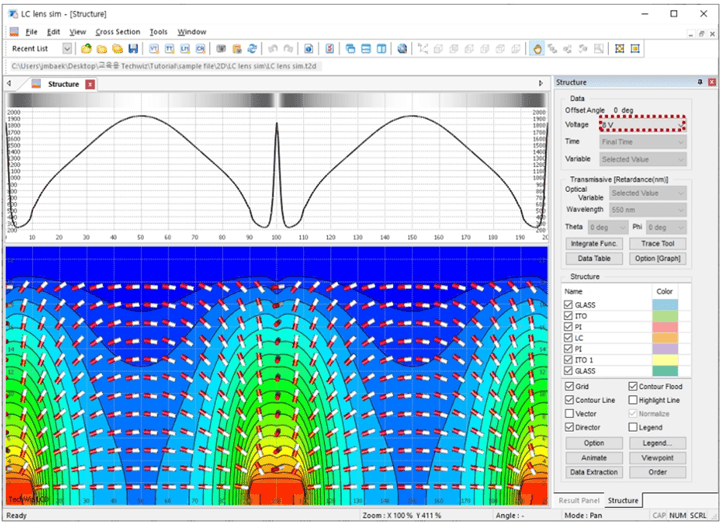

3.1 延迟和指向矢分布情况
3.2 光线追迹情况
3.3 Screen Map生成
