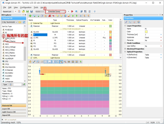

2.1创建堆栈结构

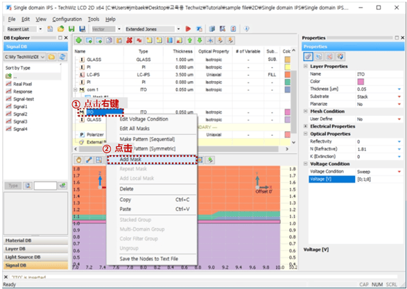

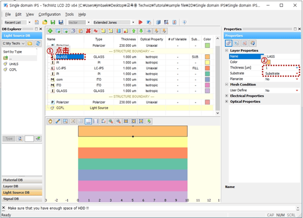

2.2修改各层参数和创建掩膜

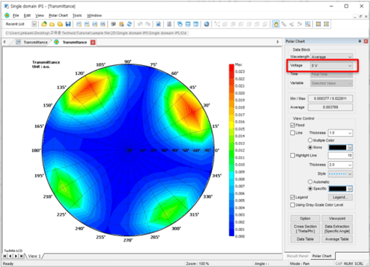

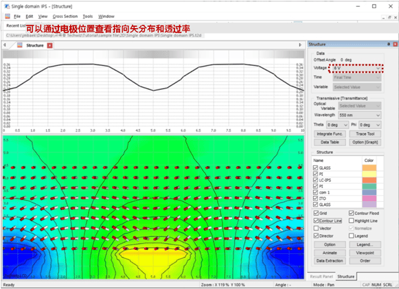

3.1 指向矢分布和透过率

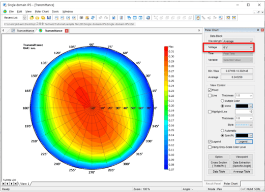

3.3不同电压透过率图
