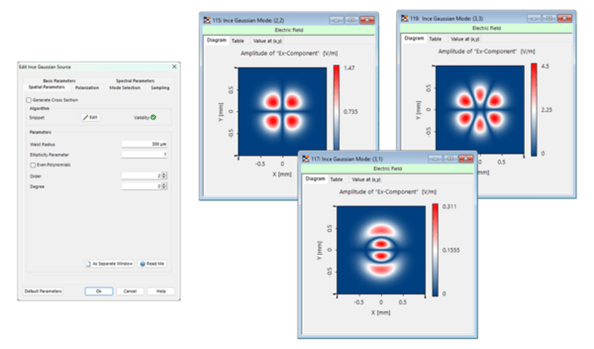

在快速物理光学建模和设计软件VirtualLab Fusion中,Ince高斯光源允许用户轻松配置自定义Ince高斯模式,并用作其系统的光源。将此光源与非序列建模方法相结合,我们演示了Chu等人所提出系统的完整模拟。下面还有一份详细的文件,描述Ince高斯光束光源的功能和用法。

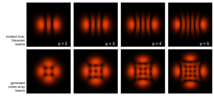

高斯光束产生涡旋阵列激光束的观测
本文介绍了由Chu等人首次提出的使用嵌入Dove棱镜的非平衡马赫-泽德干涉仪,产生涡阵列激光束的方法[Opt. Express 16, 19934-19949 (2008)]。
Ince高斯模式
Ince高斯模式构成了傍轴波动方程的附加解。本用例演示了Ince高斯模式光源的功能,该功能可用于在光学系统中包含这些模式。
