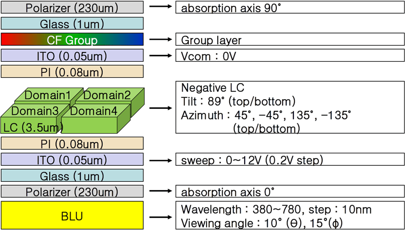

1. 堆栈结构
堆栈层及层信息
[TechwizD和TX液晶显示软件] TechWiz LCD 1D案例:4畴VA显示模式的图1

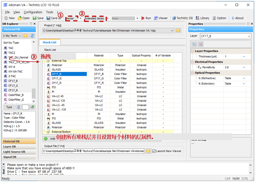

2. 建模过程
2.1创建堆栈结构
[TechwizD和TX液晶显示软件] TechWiz LCD 1D案例:4畴VA显示模式的图2

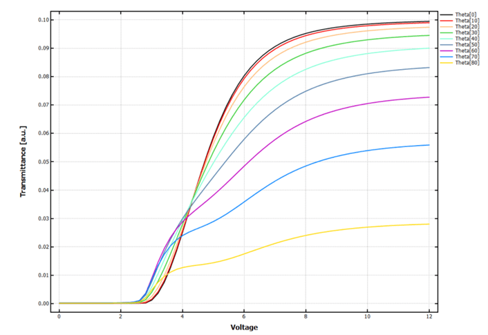

2.2更改参数设置
[TechwizD和TX液晶显示软件] TechWiz LCD 1D案例:4畴VA显示模式的图3

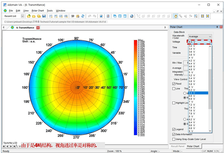

3. 结果分析
3.1 V-T曲线
[TechwizD和TX液晶显示软件] TechWiz LCD 1D案例:4畴VA显示模式的图4

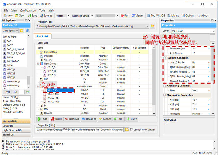

3.2视角透过率
[TechwizD和TX液晶显示软件] TechWiz LCD 1D案例:4畴VA显示模式的图5

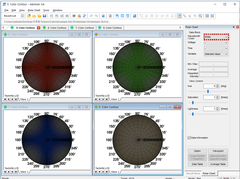

3.3颜色轮廓
[TechwizD和TX液晶显示软件] TechWiz LCD 1D案例:4畴VA显示模式的图6
