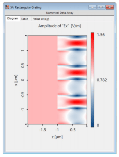

评估区域
![[VirtualLab] 光栅内部光场分析器的图4](https://q0.itc.cn/images01/20260326/fe9f9a8fce764df6b7206d6397bf45a3.png)

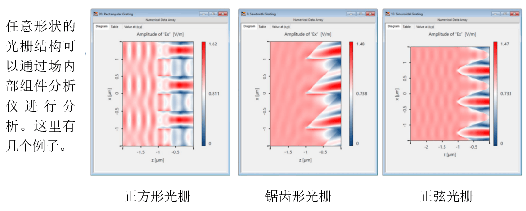

光栅类型
![[VirtualLab] 光栅内部光场分析器的图5](https://q8.itc.cn/images01/20260326/e315d62bab814a75b3dd381366abd5bb.png)

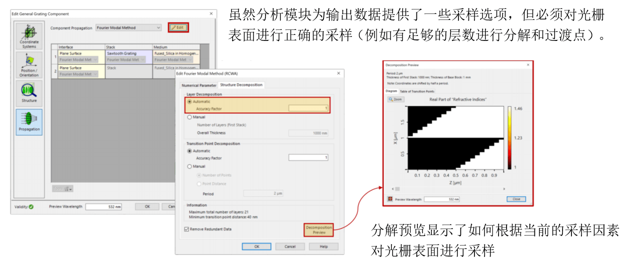

光栅表面的采样
![[VirtualLab] 光栅内部光场分析器的图6](https://q6.itc.cn/images01/20260326/896bd5df5bbd4c6a808f340aaebbe0a8.png)

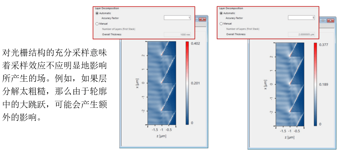

光栅表面的采样
![[VirtualLab] 光栅内部光场分析器的图7](https://q5.itc.cn/images01/20260326/fcfe577d2e2b492c919b7b6d210ffe8b.png)

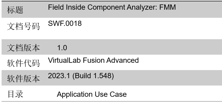

文件信息
![[VirtualLab] 光栅内部光场分析器的图8](https://q5.itc.cn/images01/20260326/9d6474cb01284f5a8dbfc3d90278279c.png)
