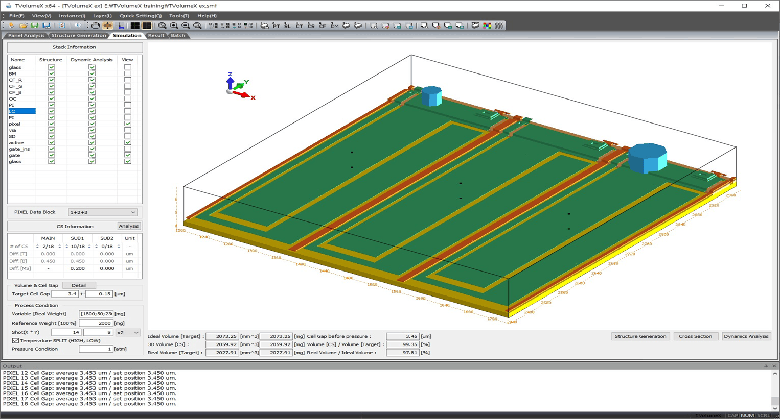

TVolumeX提供液晶动力学分析功能,包括盒厚和位移分布,大气压下每次LC注入量

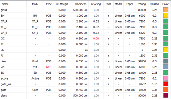

1. 建模条件
堆栈结构
![[TechwizD和TX液晶显示软件] TVolumeX应用:液晶成盒优化的图1](https://q7.itc.cn/images01/20260403/c6816d4263a94781b7052f683fc16f08.png)

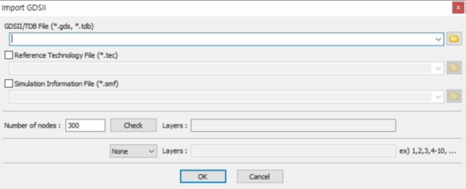

1.1导入GDS/TDB文件
![[TechwizD和TX液晶显示软件] TVolumeX应用:液晶成盒优化的图2](https://q2.itc.cn/images01/20260403/838b39a7ee1049309389928abb719324.png)

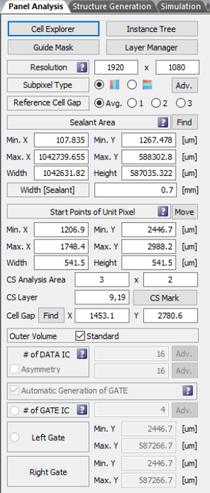

1.2设置面板信息
![[TechwizD和TX液晶显示软件] TVolumeX应用:液晶成盒优化的图3](https://q4.itc.cn/images01/20260403/2a28265627ea405a977f5a213dbe1e35.png)

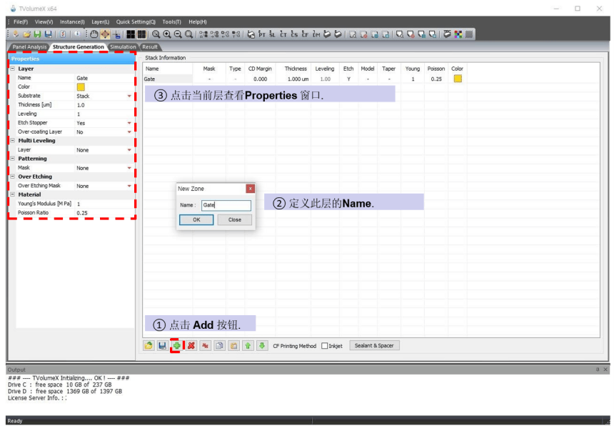

1.3 结构创建
![[TechwizD和TX液晶显示软件] TVolumeX应用:液晶成盒优化的图4](https://q9.itc.cn/images01/20260403/83f7912bb2fe4105a90ca3a17711583c.png)
1.4 检查3D结构并定义模拟条件
![[TechwizD和TX液晶显示软件] TVolumeX应用:液晶成盒优化的图5](https://q7.itc.cn/images01/20260403/722b194aeb90434b996e2c9ee60738d5.png)

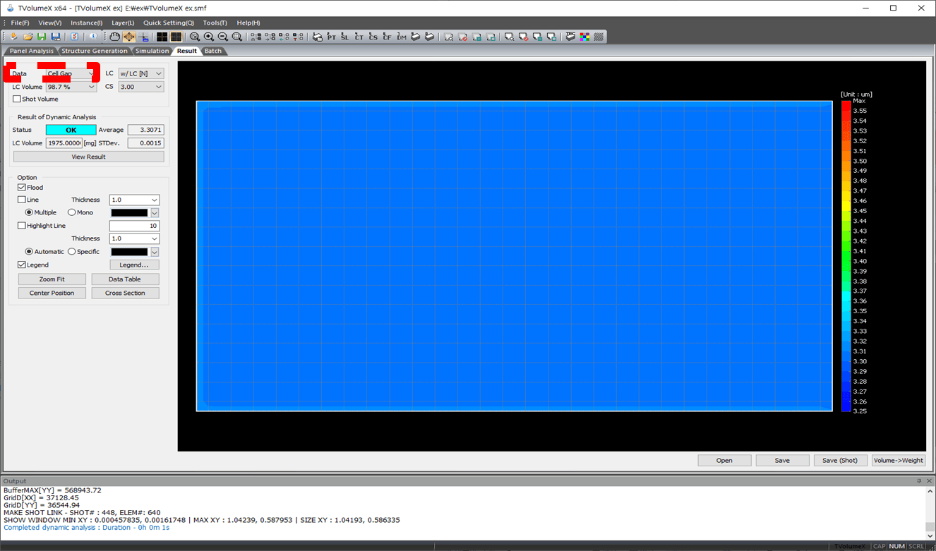

3. 查看模拟结果
动力学分析结果(盒厚分布)
![[TechwizD和TX液晶显示软件] TVolumeX应用:液晶成盒优化的图6](https://q2.itc.cn/images01/20260403/dd27a9b118d741d1b906efb8ea12dc35.png)

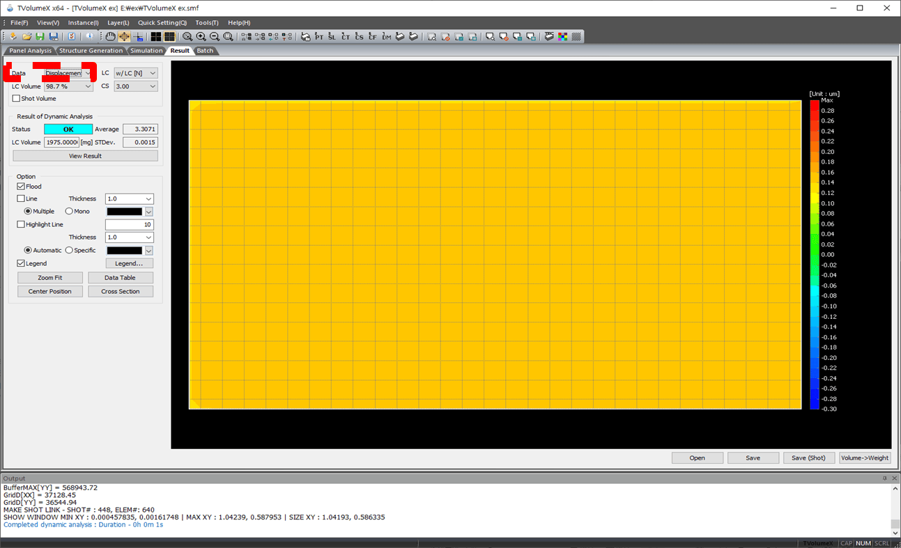

动力学分析结果(位移分布)
![[TechwizD和TX液晶显示软件] TVolumeX应用:液晶成盒优化的图7](https://q8.itc.cn/images01/20260403/e31f7590afed483bacc27abdca1d4d92.png)

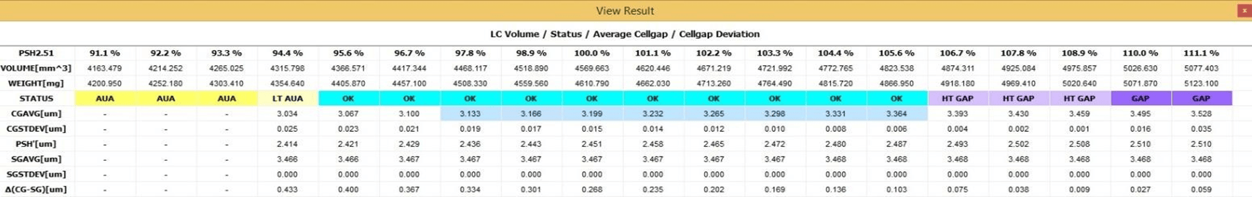

动力学分析结果(液晶注入量)
![[TechwizD和TX液晶显示软件] TVolumeX应用:液晶成盒优化的图8](https://q0.itc.cn/images01/20260403/2b56b2742bab4e99a736ff915862e6f3.png)
