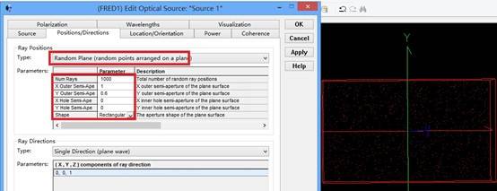

步骤1:创建光线网格位置

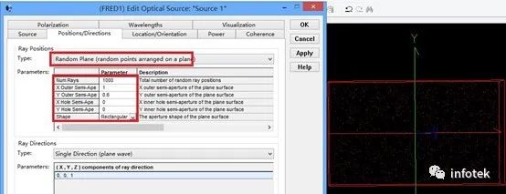

假设光源出口孔径的大小是2mm×1.2mm(W×H),首先鼠标右键单击光源文件夹,从列表清单里选择“创建新的详细光源”。在光源对话框的位置/方向标签上选择“随机平面(平面上排列着随机点)”,并根据上述的规格表设置X和Y的外半孔径值。开始后,设置光线数目为1000,孔径的形状为矩形。
FRED应用:数字化极坐标数据取样的图1

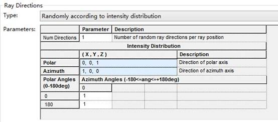

光线的空间位置指定好了后,我们需要输入光线的方向信息。规格表为光源提供了强度数据,因此使用光线方向说明“Randomly according to intensity distribution”才是有意义的。该光线方向说明将会在球形极坐标网格上获取强度分布,并且根据该分布轮廓统计随机的光线方向(比如:强度最高的地方产生更多的光线,强度低的方向光线较少)。
在光源对话框位置/方向标签下的光线方向区域处,选择方向类型“Randomly according to intensity distribution”。
FRED应用:数字化极坐标数据取样的图2

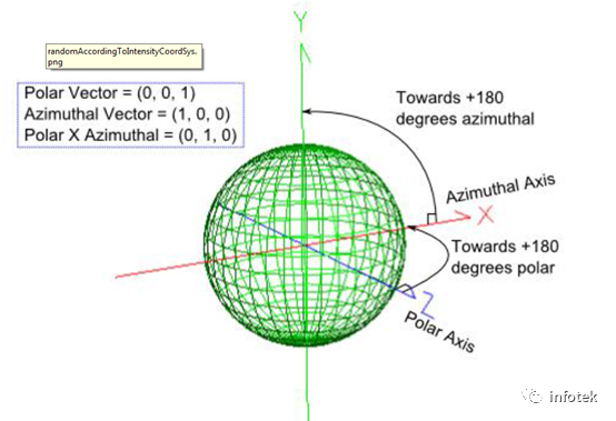

强度分布的插值取决于极化和方位角方向向量的规格说明。极坐标角开始于极轴并朝方位角轴正向增加。方位角开始于方位角轴,延伸到与极化和方位角方向矢量定义平面相垂直的面。极矢量和方位角矢量的叉乘确定了方位角的正向方向。极矢量(0,0,1)和方位角矢量(1,0,0)的例子如下图所示。
FRED应用:数字化极坐标数据取样的图3

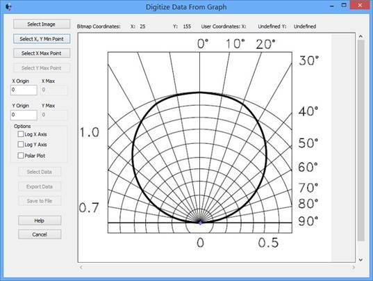

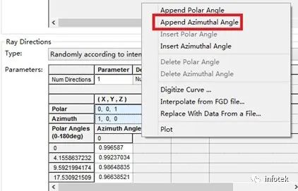

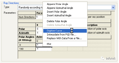

为了从极坐标图中数字化取样数据到光线方向规格表中,我们可以在电子表格区域右键点击鼠标,在列表菜单里选择“数字化曲线”。
FRED应用:数字化极坐标数据取样的图4

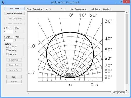

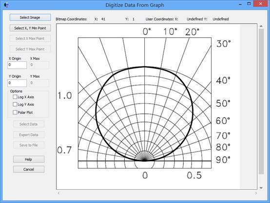

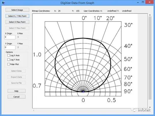

在数字化工具对话框中使用“选择图像”按钮,从规格表中选择一个极坐标图的图像文件。FRED数字化工具允许的图像文件格式是*.bmp, *.pcx, *.jpg, *.tga, and *.tif。
FRED应用:数字化极坐标数据取样的图5
随着图像文件载入到数字化工具中,选择“极坐标图”选项。
FRED应用:数字化极坐标数据取样的图6
在极坐标图的情况下,X和Y满足极坐标的条件:
FRED应用:数字化极坐标数据取样的图7
分别沿着X和Y轴,它们的取值范围为0到1。

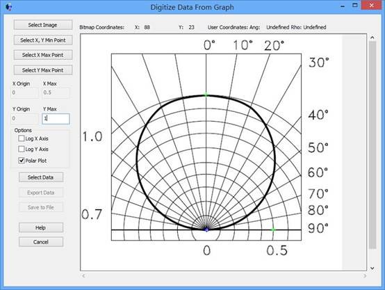

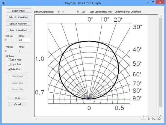

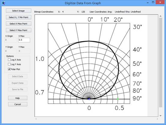

接着,点击“选择X,Y最小值点”按钮,然后在极坐标图中选择rho=0,theta=0的点。在下面的图中,0,0点是蓝色的。
FRED应用:数字化极坐标数据取样的图8

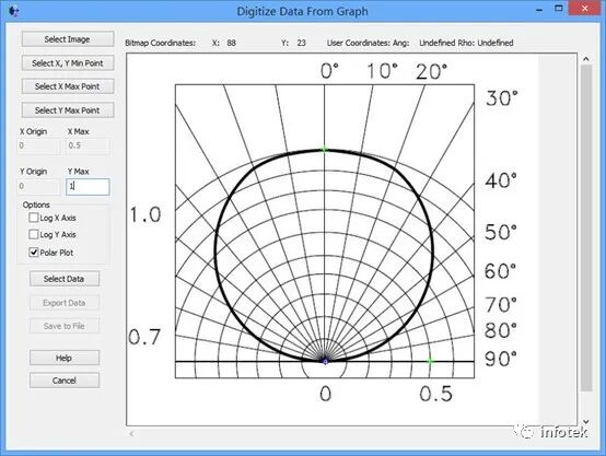

下一步,点击“选择X最大值点”按钮。选择X轴的一个点(不一定是最大值),然后输入相应的值到“X最大值”文本框中。
FRED应用:数字化极坐标数据取样的图9
下一步,点击“选择Y最大值”按钮,选择沿着Y轴的一个点,输入对应的值到“Y最大值”文本框中。
FRED应用:数字化极坐标数据取样的图10

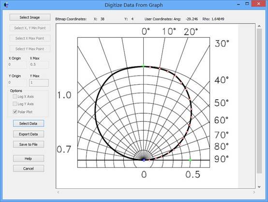

最后,点击“选择数据”按钮,开始沿着极坐标曲线中选择点。注意到在对话框的顶端,数字化工具列出了极坐标系中正被选择的这些点的信息。
FRED应用:数字化极坐标数据取样的图11
一旦我们在极坐标图中选择好了这些点,点击“导出数据”,就会将数字化的点送回到光线方向对话框中。

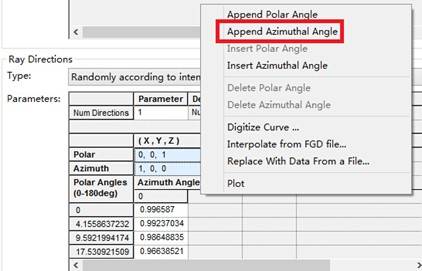

多方位角的输入方法:如下图,在此区域右键然后选择”Append Azimuthal Angle”
FRED应用:数字化极坐标数据取样的图12

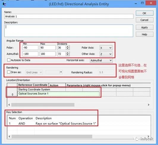

通过添加一个方向分析实体(DAE)到系统模型中,我们就可以验证强度分布曲线。右键点击分析表面文件夹,从列表菜单里选择“新建方向分析实体”。添加好DAE后,将它分配到光源模型中,通过拖放对象树即可验证。
FRED应用:数字化极坐标数据取样的图13

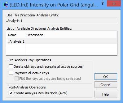

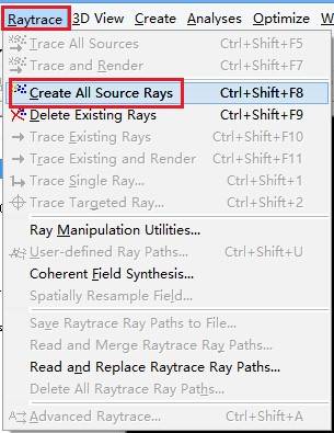

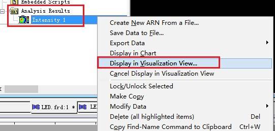

接下来,通过点击菜单>光线追迹>创建所有源光线选项,创建源光线(不要追迹)。创建好源光线后,通过点击菜单>分析>极坐标网格强度选项,选择赋予到光源模型中DAE中,并选中“Create Analysis Results Node”。
FRED应用:数字化极坐标数据取样的图14

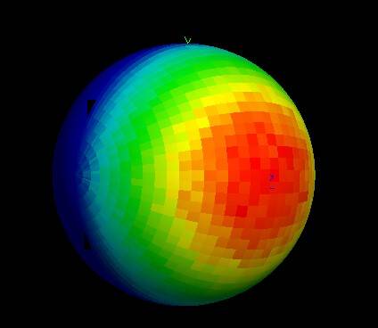

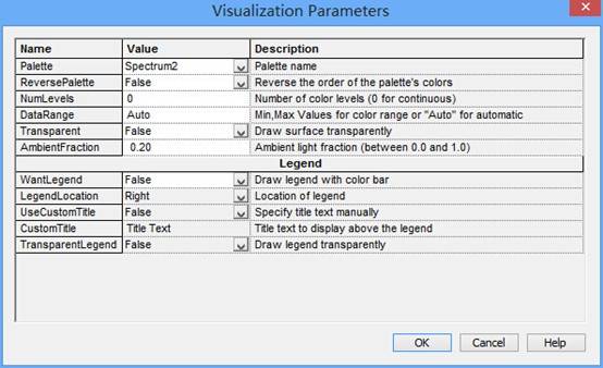

图表显示出来后,在树形文件夹中最下面的Analysis Results会发现一个新的节点“Intensity 1”, 选中此节点,点击鼠标右键,在弹出的列表菜单中选择“以可视化视图显示”(接受默认设置)。该选项将会以三维视图呈现连贯的强度分布,并且实现简单的验证:模型中的强度分布是正确取向的。本实例系统在光源处含有一百万束光线,其强度分布图如下所示。
FRED应用:数字化极坐标数据取样的图15
FRED应用:数字化极坐标数据取样的图16
FRED应用:数字化极坐标数据取样的图17

2. 在验证光源的光强度分布或照度分布的时候,不要去追迹光线,在raytrace菜单下选择
Create All Source Rays,然后点击照度分析或强度分析即可。
