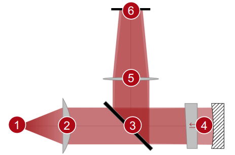

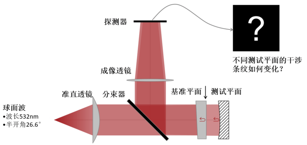

建模任务
![[VirtualLab] 用于光学检测的斐索干涉仪的图2](https://q1.itc.cn/images01/20260408/77708a7322454b48b27564388dc73ffd.png)

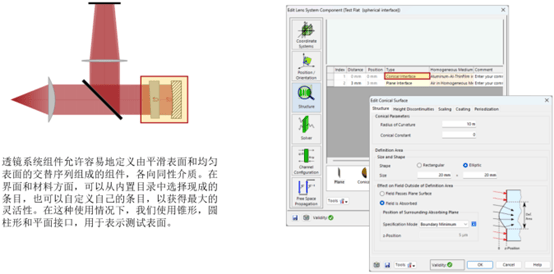

测试表面
![[VirtualLab] 用于光学检测的斐索干涉仪的图3](https://q4.itc.cn/images01/20260408/701e9c666dc743449f0755fa32de2a8b.png)

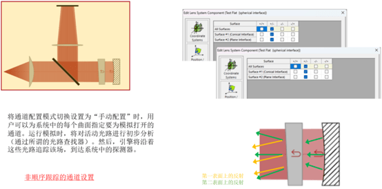

非序列追迹
![[VirtualLab] 用于光学检测的斐索干涉仪的图4](https://q4.itc.cn/images01/20260408/05f7ad3cae094a128ef109760cd6f122.png)

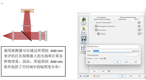

通用探测器和探测器附加组件
![[VirtualLab] 用于光学检测的斐索干涉仪的图5](https://q2.itc.cn/images01/20260408/9ff65ed9b1ab437783c30d808a4327a3.png)

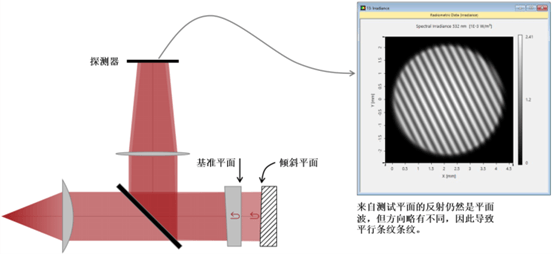

观测下的倾斜平面
![[VirtualLab] 用于光学检测的斐索干涉仪的图8](https://q6.itc.cn/images01/20260408/2c71e819e6ed49079b6878732acb22ab.png)

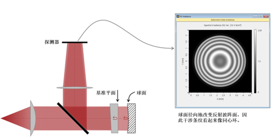

被观测球面
![[VirtualLab] 用于光学检测的斐索干涉仪的图10](https://q5.itc.cn/images01/20260408/59bdc5237b194a5da22253a102bb9352.png)
