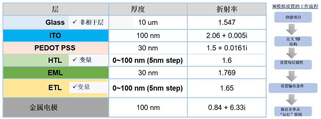

1. 建模任务
1.1. 模拟条件
光源: EML Emitter (Unit source)
偶极子方向: : User define 1
Θ = 0, 0.333, 1 ( horizontal, isotropic, vertical)
波长: 550nm
视角: Theta: 0˚/ Phi: 0˚
1.2 堆栈结构
![[TechwizD和TX液晶显示软件] TechWiz OLED应用:外耦合效率优化的图1](https://q2.itc.cn/images01/20260408/1f52df49f04f4d00bc7e30843d11ee35.png)

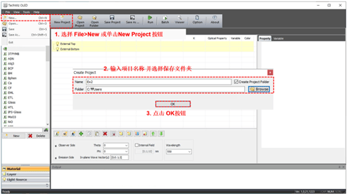

2.1创建新的项目文件
![[TechwizD和TX液晶显示软件] TechWiz OLED应用:外耦合效率优化的图2](https://q9.itc.cn/images01/20260408/07dc375085484a498bcc6986ca1596b3.png)

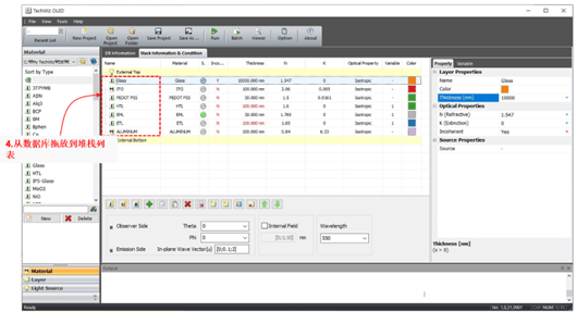

2.2 使用材料或层定义 1D 结构
![[TechwizD和TX液晶显示软件] TechWiz OLED应用:外耦合效率优化的图3](https://q1.itc.cn/images01/20260408/139991d5074d47e2af10380258aa0baa.png)

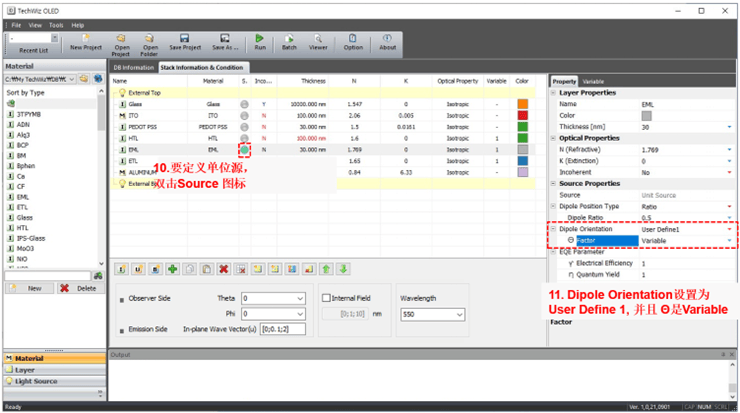

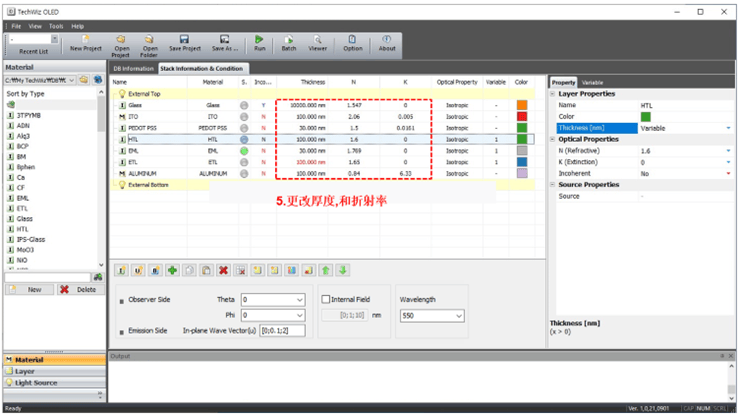

2.3 设置和编辑膜层的属性
![[TechwizD和TX液晶显示软件] TechWiz OLED应用:外耦合效率优化的图4](https://q7.itc.cn/images01/20260408/1551df7e9f4943a6bf17b651b2594fbe.png)
![[TechwizD和TX液晶显示软件] TechWiz OLED应用:外耦合效率优化的图5](https://q6.itc.cn/images01/20260408/9f8ea9486081472f80250f89a0b1f370.png)

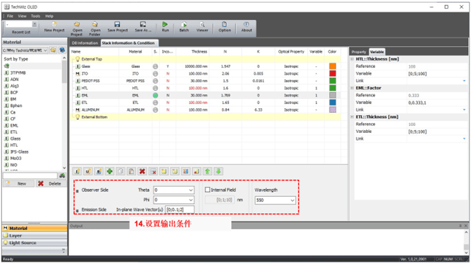

2.4 设置计算结果数据的输出标准和模拟条件
![[TechwizD和TX液晶显示软件] TechWiz OLED应用:外耦合效率优化的图6](https://q4.itc.cn/images01/20260408/9af9b729d58645e3bbe85e1fed3945d3.png)

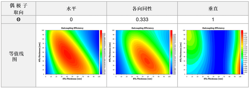

3. 结果分析
等值线图结果
![[TechwizD和TX液晶显示软件] TechWiz OLED应用:外耦合效率优化的图7](https://q5.itc.cn/images01/20260408/243fe5492652474cb1229f7a0c5d8cf9.png)
