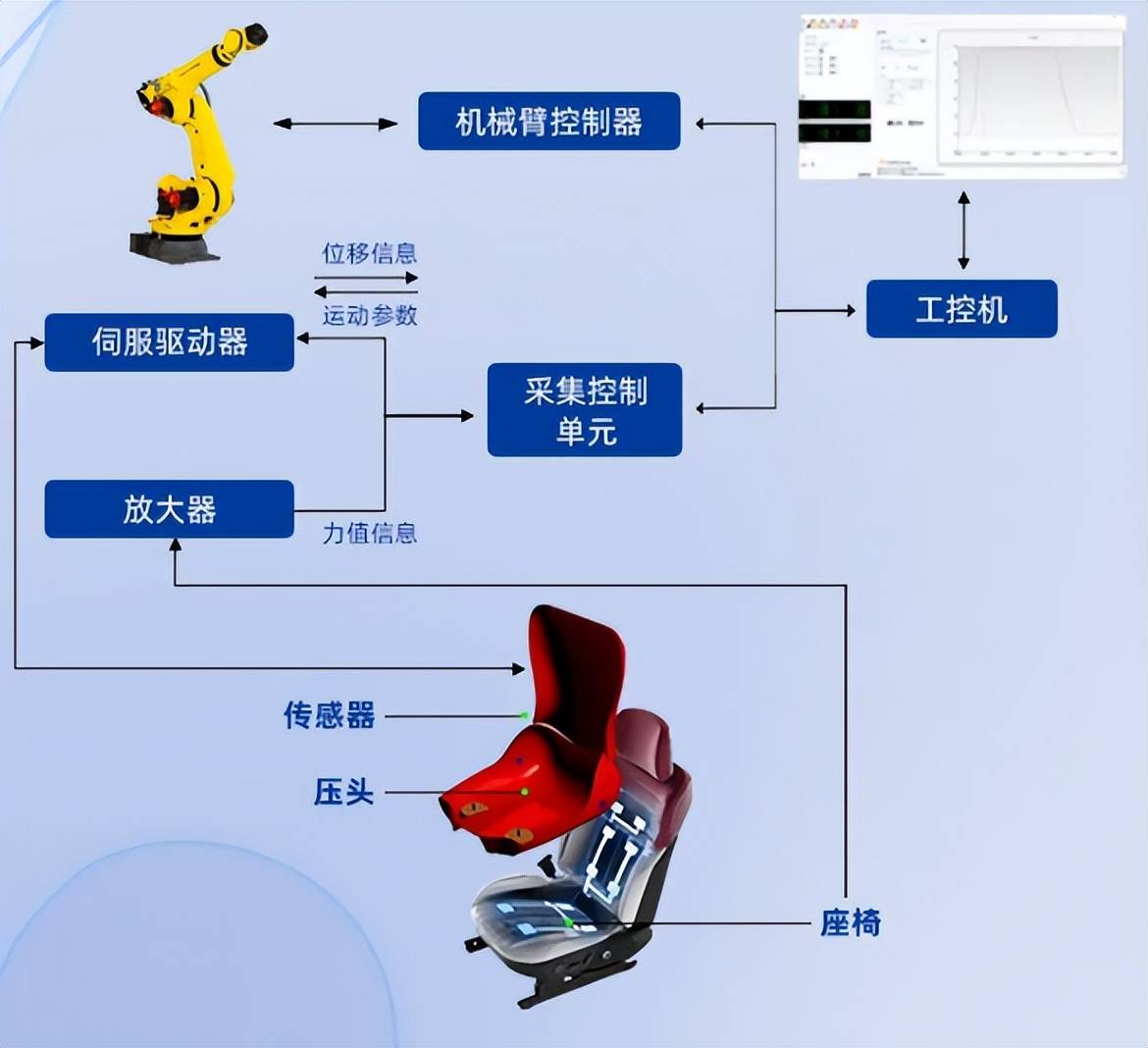

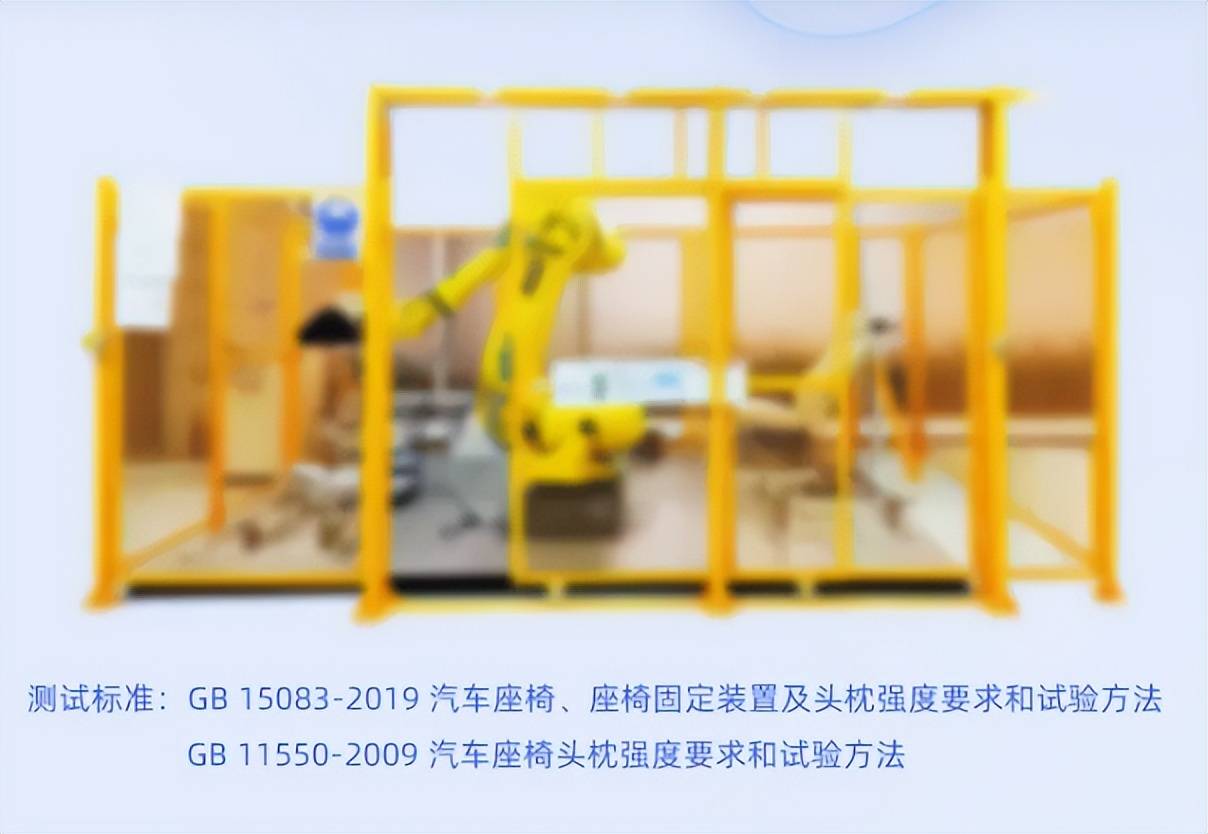

汽车座椅静态力学测试系统聚焦坐垫、靠背、头枕的压力与变形检测,支持力-速度、位移-速度双控制模式,可实时采集数据并生成力-位移曲线,实现座椅静态性能量化评估,彻底解决传统测试主观、低效的痛点。硬件端,系统搭载机械臂(作业半径2500mm、负载150kg),搭配可定制压头与高精度力传感器,覆盖全位置测试。

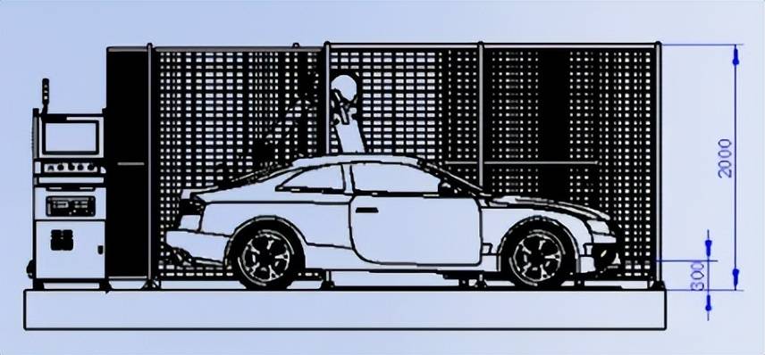

一体式铸铁平台与双层隔离设计隔绝震动干扰,3000mm×5000mm防护围栏搭配智能门锁,兼顾精度与安全。软件端支持机械臂编程、数据本地存储,可对接MES系统实现远程操控,大幅提升测试效率。凭借高精度、高覆盖、高安全、高兼容四大优势,该系统可适配多车型测试需求,贯穿车企研发、质检全流程,助力破解座椅性能验证难题,为座舱体验升级提供技术支撑。
