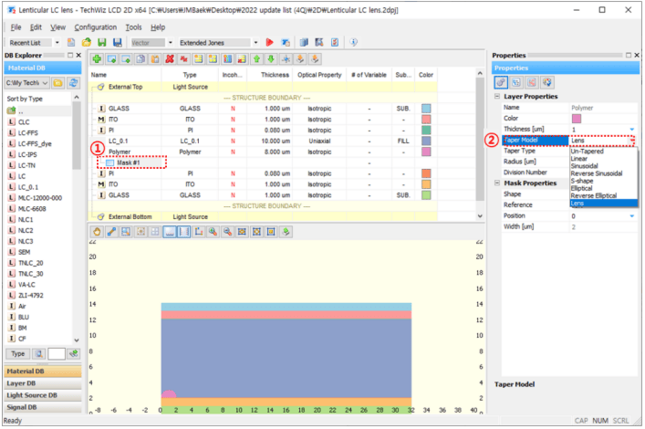

1) 添加掩膜:
![[TechwizD和TX液晶显示软件] Techwiz LCD 2D应用:二维LC透镜建模分析的图2](https://q0.itc.cn/images01/20260414/37d815a202f14f7c83356bb8c4643a46.png)
2) 生成透镜掩膜结构(Taper Model:Lens)

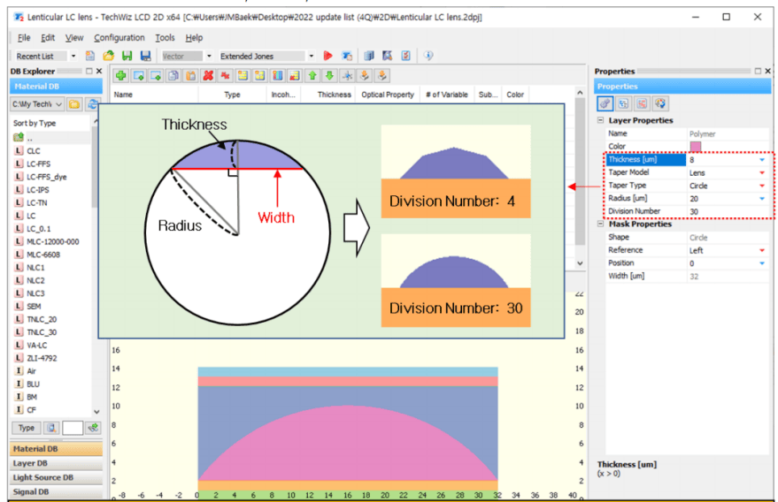

3) 设置“透镜厚度”、“曲率半径”和“分层数”
半径: 输入镜头的曲率半径。
分层数: 输入镜头的分层数。(随着层数的增加,曲面变得更像一个圆)

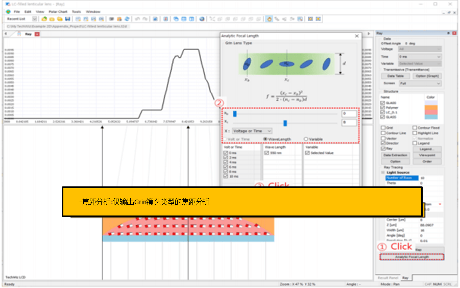

光线追迹和LC透镜焦点分析
![[TechwizD和TX液晶显示软件] Techwiz LCD 2D应用:二维LC透镜建模分析的图5](https://q8.itc.cn/images01/20260414/917ab015e0b04e77a7edf7bd0cd46fce.png)
