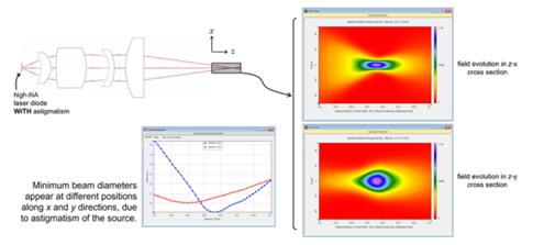

通用探测器是在VirtualLab Fusion中评估和输出电磁场中任意信息的最通用工具。

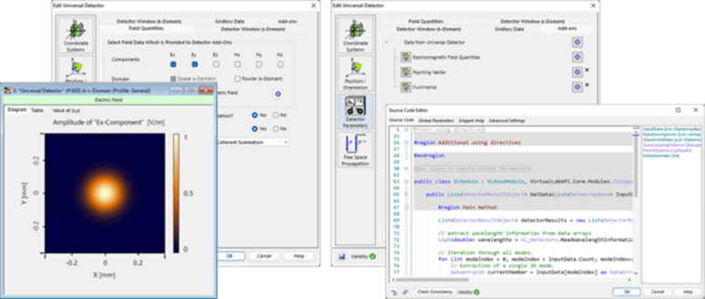

非球面透镜后焦点研究
![[NEWSLETTER] 探测器革命的图2](https://q4.itc.cn/images01/20260416/398f41e510364e5aa724e4124f3f72bd.png)
首先对具有非对称发散和像散的激光二极管进行准直,然后进行聚焦。详细地研究了光场在焦点区域内的演化过程。
