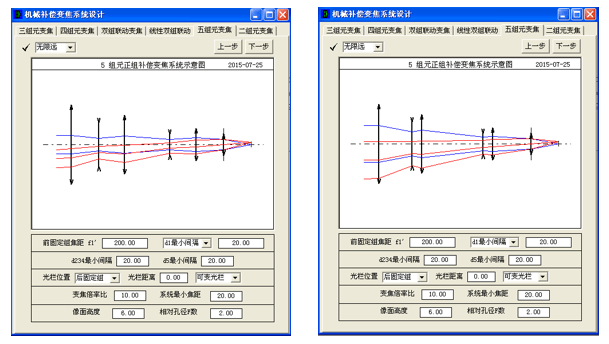

① 外形尺寸自动计算
在选择“设计”菜单中的“变焦系统高斯计算”后,会出现一个如图1的小窗体。窗体中央显示了五组元连续变焦系统的结构示意图,下面表格给出系统的特征数据列表,左上方有下拉式文本框选择设计计算以前固定组还是以后固定组为基础。根据前固定组求解是已知前固定组焦距值出发计算系统外形尺寸数据,反之是从后固定组焦距值出发计算系统外形尺寸数据。按表中内容填写完毕,五组元连续变焦系统的外形尺寸计算工作立即自动完成。此时如果
选择工具条上“图文”按钮就会显示系统外形尺寸计算结构数据,如图2。
OCAD应用:五组元连续变焦系统的图2
图2.外形尺寸计算数据
如果选择工具条上“动画”按钮还可以显示系统变焦运动的动画效果。如图3。

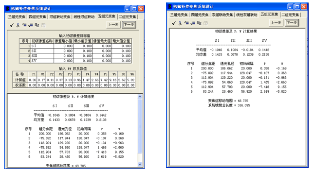

图4.填写初级像差系数
② 初级像差系数自动平衡
完成外形尺寸计算后就可以接着进行系统初级像差的平衡优化设计。此时按“下一步”命令钮,窗体立即出现下一个画面如图5。其中列出两个表格,一个是要求输入各初级像差系数的目标值,另一个要求输入系统各组元的PW参数的初始参考值及其权系数。
参加优化设计的初级像差项目可选,选择时使用工具条上插入和删除按钮进行操作。以上数据输入完毕,按动工具条上确定按钮,计算立即完成,并显示在下面文本框内,如图5。利用工具条上“图文”菜单随时可以单独显示PW自动优化结果,得出系统实际像差平衡数据,最终完成五组元连续变焦系统的高斯光学设计。
