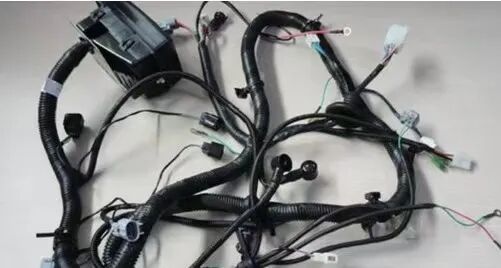

李工你好。在汽车智能化、电动化飞速迭代的当下,线束早已不是简单的"几根导线"。特别是高压架构和高频数据传输的引入,让线束贯穿了极其复杂的电磁与热环境。
做好线束的全流程测试,既是品质保障的底线,也是企业合规交付的核心。结合现行的 QC/T 29106-2014、USCAR-21、ISO 16750 等国内外核心行标,以及目前主流头部车企的企标演进趋势,我们为你梳理了以下这份涵盖三大维度的新能源线束系统化测试大纲及落地建议。

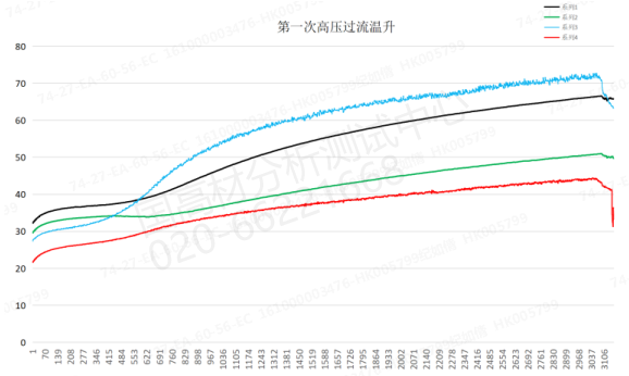

  • • 接触电阻与电压降(防发热): 低压线束接触电阻需≤0.5mΩ,高压需≤1mΩ。额定电流下,端子间压降需满足低压≤50mV、高压≤100mV,确保模块正常取电且接头不过热。

▲ 高压过流升温试验
