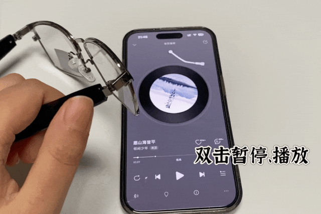

1. 镜腿触控(最主流)
  • 难点:触控区域狭长(通常<10mm 宽)、曲面 / 弧面设计、手指粗定位差;佩戴时头部运动、镜腿微形变,易引发信号噪声;边缘触控易失效、跳点
  • 测试核心:小区域高精度定位、曲面触控一致性、动态抗干扰、边缘灵敏度
