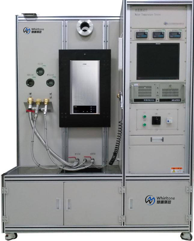

燃气热水器出水温度测试台

1. 燃气热水器出水温度测试系统:把控核心换热性能
出水温度稳定性是燃气热水器的核心指标,直接影响用水舒适度与能耗。沃华慧通燃气热水器出水温度测试系统,可模拟 0.02-0.8MPa 宽范围水压波动、5-40℃进水温度变化,精准复刻不同季节、不同楼层的用水工况。

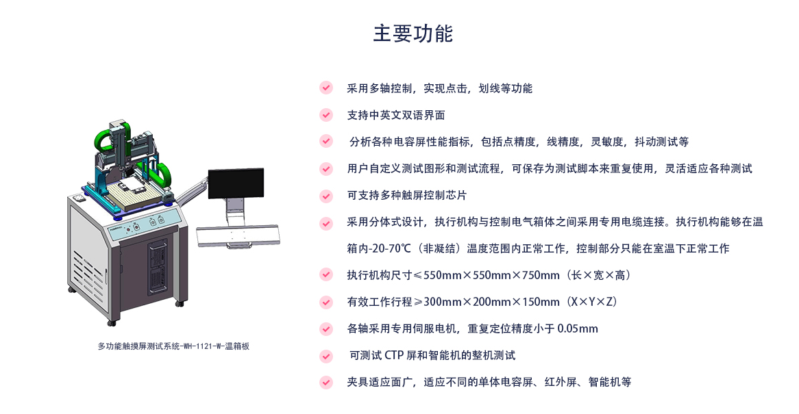

如今,触摸屏、智能温控、APP 互联已成为热水器标配,智能部件的可靠性直接影响用户体验。沃华慧通 多功能触摸屏测试系统WH-1121-W 专为智能热水器触控面板设计,适配电容式、红外式触摸屏,可在 - 20-70℃高低温环境下,开展点击、滑动、划擦等模拟操作测试。
智能制造时代,热水器可靠性如何被“暴力验证”?的图2
设备搭载伺服驱动模块,精准控制触控压力(0.5-5N)、操作频率(最高 10 次 / 秒),可完成 10 万次以上耐久测试,模拟用户长期触控操作,验证触摸屏灵敏度、响应速度、界面稳定性。同时集成电性能检测模块,实时监测触控面板电阻、电流变化,提前排查电路老化、接触不良等隐患。
