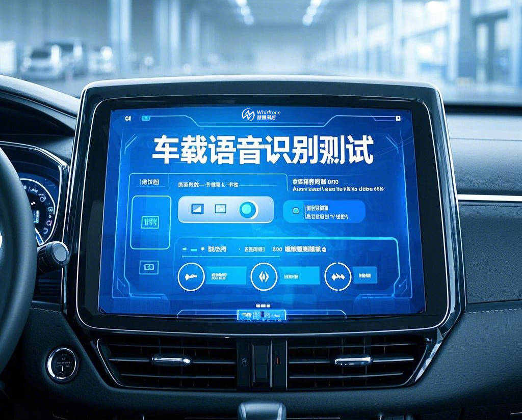

车载语音交互:智能座舱核心入口,自动化测试筑牢驾乘体验底线的图3
