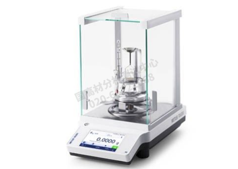

二、塑料密度常用测试方法
实验室常用浸渍法、密度梯度柱法、气体比重瓶法三大类测试方法,分别适用于不同材料类型与精度要求:
▼ 表 1 塑料密度常用测试方法对照
方法适用材料测试精度标准依据浸渍法 A 法(液体置换)
注塑/块状样品
±0.001 g/cm³
ISO 1183-1、GB/T 1033.1
浸渍法 B 法(液体比重瓶法)
片料/粒料/小切片
±0.0005 g/cm³
浸渍法 C 法(滴定法)
粉末/细小颗粒
±0.0005 g/cm³
密度梯度柱法(注:旧版编号曾标 D 法)
高精度比对
±0.0001 g/cm³
ISO 1183-2:2019、GB/T 1033.2
气体比重瓶法
多孔/发泡材料
±0.005 g/cm³
ISO 1183-3、GB/T 1033.3(ASTM 体系可参考 ASTM D2632 / D6593
:表 1 中"D 法"为 ISO 1183 旧版编号标注, 现行 ISO 1183-2:2019 已不再使用字母法区分密度梯度柱法,特此说明以避免误用。

3.3 液体介质选择不当
浸渍法中液体介质(蒸馏水/乙醇/煤油)的选择直接影响密度计算结果。不同液体的密度温度系数不同,对吸水性材料(如 PA)的浸润性也不同。
常见表现:使用同一测试方法但液体介质不同,同一材料测得密度差异达 0.001 g/cm³。
解决方案:除非材料与水发生反应或吸水严重(如 PA 需用煤油),优先使用新煮沸并冷却的蒸馏水作为介质。
3.4 试样表面气泡去除不彻底
浸渍法测试中,试样表面的气泡会引入体积测量误差,导致密度测量值偏低。
常见表现:同一试样多次测量结果波动较大,特别是表面粗糙或多孔样品。
解决方案:测试前用细金属丝悬挂试样浸入液体后,轻轻振荡或用真空脱气法去除表面气泡;推荐使用视频引伸计辅助观察浸渍状态。
