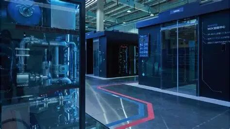

亚洲最大的液冷产业基地量产 浪潮信息推动数据中心进入“液冷时代” - 经济观察网 - 专业财经新闻网站
