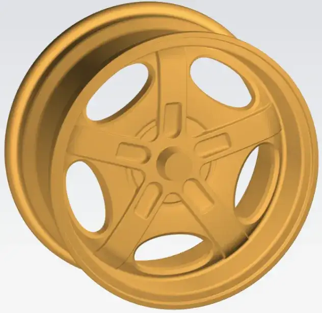

低压铸造车轮作为汽车车身的关键承重部件,对结构强度、尺寸稳定性、表面完整性和内部质量都有较高要求。
某公司生产的铝合金车轮承重铸件,在试制、小批量阶段出现大面积裂纹缺陷,裂纹不良率高达 45.6%,伴随批量产品强度不达标、外观报废等问题,无法按期交付。
不良率从45.6%到0.8%!攻克低压车轮裂纹反复难题的图1
铸件裂纹位置
前期项目团队通过调整冷却、保压参数、打磨圆角等方式多次试模,仍未能根治缺陷。
后期项目团队借助智铸超云低压模块,对铸件从结构应力、凝固冷却到模外冷却过程进行连续仿真诊断和方案验证,最终将裂纹不良率降至0.8%,帮助产品恢复稳定量产。

对于低压铸造车轮而言,这类结构并不少见。
一方面,车轮需要兼顾承载、轻量化和外观造型,不同区域之间往往存在明显厚薄变化;另一方面,低压铸造过程对温度场、凝固顺序和补缩条件高度敏感,局部冷却节奏一旦失衡,就可能带来热节、缩松、应力集中等质量风险。
不良率从45.6%到0.8%!攻克低压车轮裂纹反复难题的图3
铸件结构图

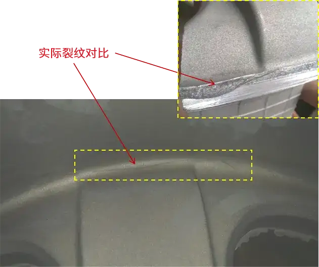

现场检测显示,该铸件裂纹主要集中在壁厚突变区和小R角位置。部分为表面可见裂纹,部分为内部微裂纹,个别裂纹甚至贯穿铸件,直接导致产品报废。
更棘手的是,现场已经尝试过多种经验整改方式,包括调整冷却、修改保压参数、打磨圆角等,但裂纹问题始终没有得到根治。
这说明,问题并不是某一结构或某个参数没调好那么简单。

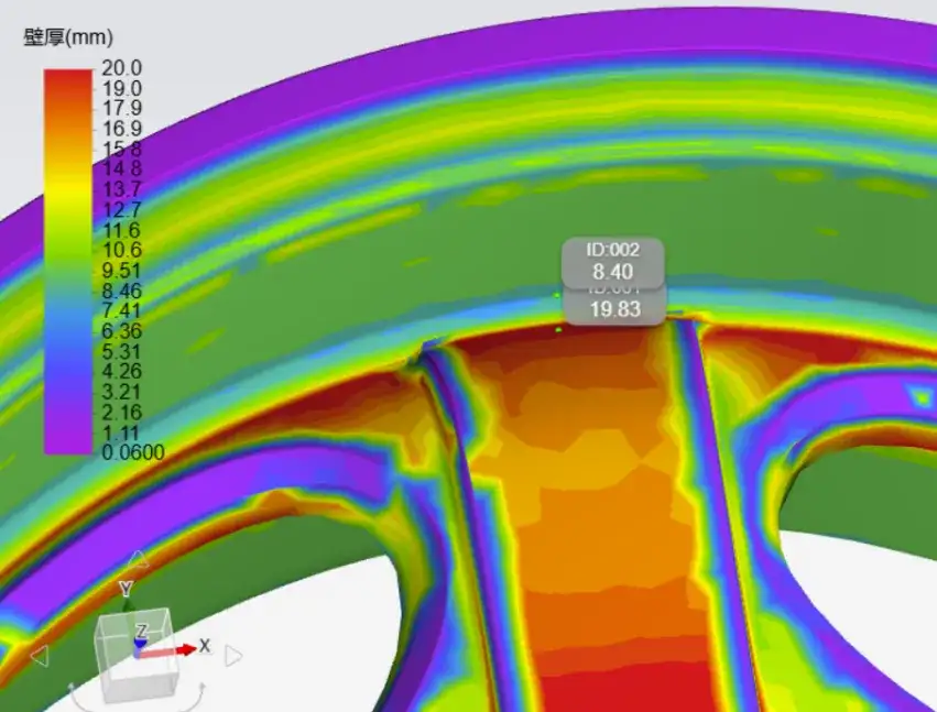

壁厚突变 + 小R角结构

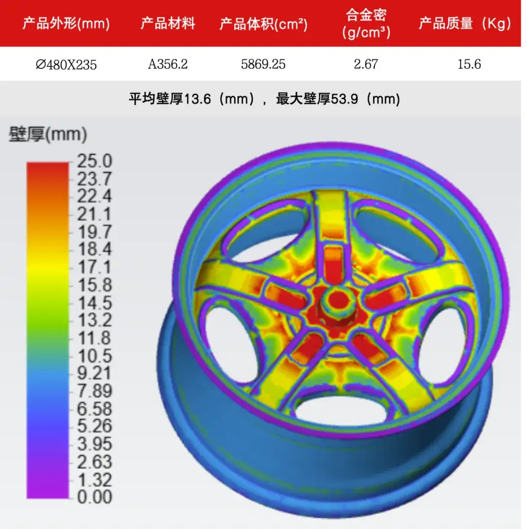

形成原生应力集中
仿真壁厚分析结果显示,裂纹高发区域附近存在明显厚薄变化,局部壁厚从约8.4mm骤增至约19.8mm,壁厚过渡区域无合理圆角及厚度梯度缓冲;转角处R角较小。厚壁区域凝固速度慢,薄壁区域冷却收缩快,厚薄交界处在凝固过程中容易产生较强拉扯应力。
同时,裂纹附近的小R角进一步放大了应力集中效应,使该区域成为裂纹萌生的高风险位置,与现场裂纹分布区域匹配。

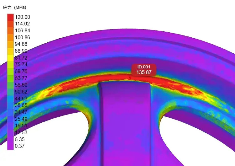

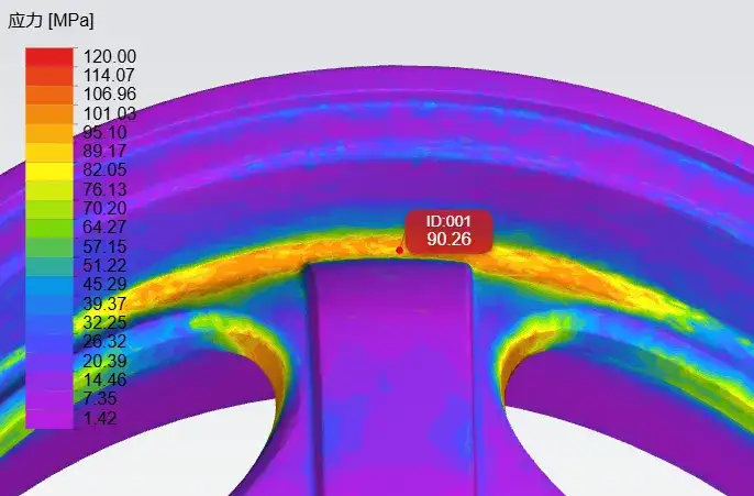

现场工艺中,铸件出模后经历空冷转运,并进入泡水降温过程。
根据智铸超云模拟铸件顶件出模后的模外空冷转运以及后序的泡水过程,铸件在厚薄转接的R角位置存在较大的应力集中,最大应力值136MPa左右。这一结果与现场裂纹分布位置同样高度一致,为后续改善提供了明确指向。
不良率从45.6%到0.8%!攻克低压车轮裂纹反复难题的图5
优化前-智铸超云铸件应力结果
综合来看,结构上的厚薄突变和小R角,让该区域具备了裂纹萌生条件;凝固过程中的收缩差异,进一步带来局部拉扯;而出模后的急速降温,则可能成为裂纹最终扩展的重要诱因。

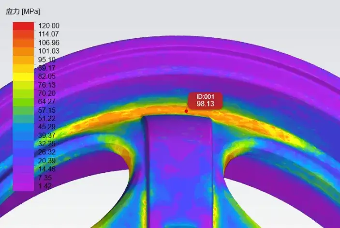

仿真结果显示,结构优化后,应力集中区域明显减少,最大应力由原来的约136MPa降低至约98MPa,下降约28%。这说明,局部结构确实是裂纹产生的重要基础因素。但与此同时,98MPa的应力水平仍然偏高,单靠结构优化还不足以完全消除风险。
不良率从45.6%到0.8%!攻克低压车轮裂纹反复难题的图7
第一轮优化后-智铸超云铸件应力结果

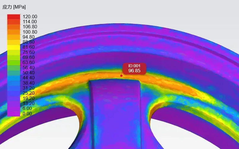

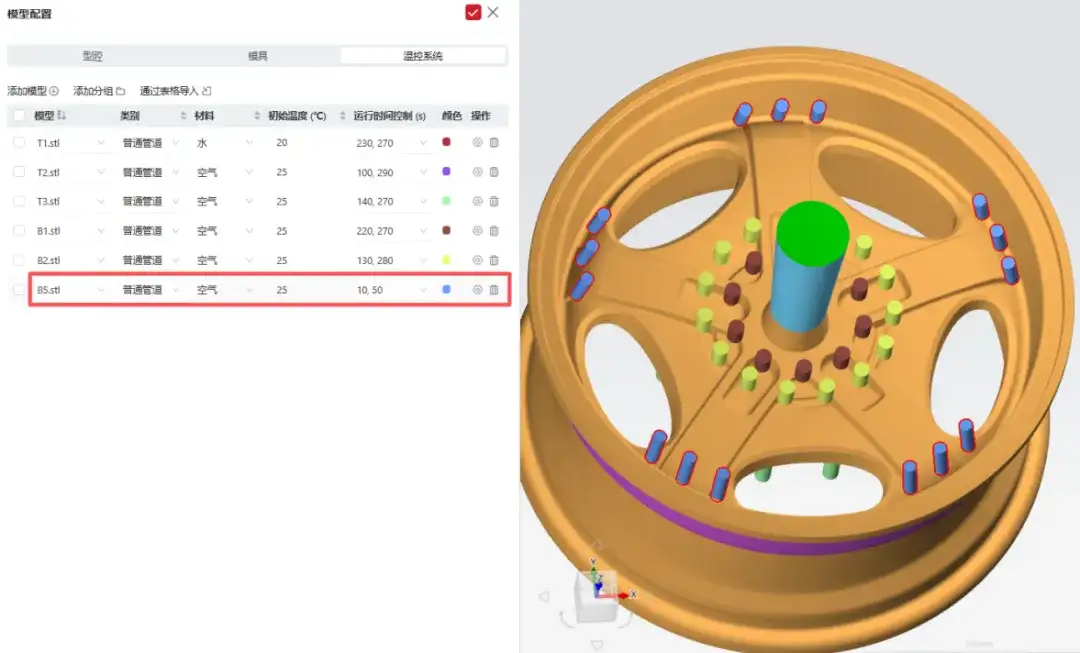

第二轮方案,团队重点优化模具冷却条件,调整凝固顺序保障补缩。
第二轮优化,项目团队将重心转向模具冷却条件,旨在通过调整凝固顺序来保障补缩效果。基于第一轮优化模型,团队在开裂位置附近距离20mm左右增加冷却孔;并设置相应冷却时序:第10秒开启冷却,开启40秒,第50秒关闭,希望通过局部冷却改善凝固顺序,保障补缩效果。
不良率从45.6%到0.8%!攻克低压车轮裂纹反复难题的图8
冷却条件优化

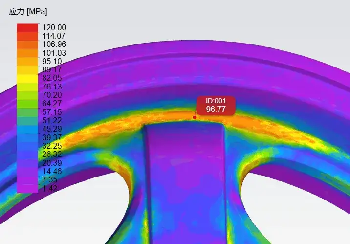

优化后仿真结果显示,铸件凝固顺序趋于合理,热节补缩得到一定改善。但从应力结果来看,局部最大应力仍然约为96.8MPa,较第一轮方案改善并不明显。
不良率从45.6%到0.8%!攻克低压车轮裂纹反复难题的图9
第二轮优化后-智铸超云铸件应力结果

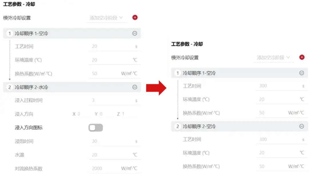

第三轮方案,团队将改善重点转向模外冷却工艺。
原工艺中,铸件出模后经过空冷转运,再进入泡水降温。由于泡水带来的降温速度较快,铸件局部温度梯度被进一步拉大,厚薄交界处的应力集中随之加剧。
因此,第三轮方案将原先的泡水降温调整为空冷降温,让铸件出模后的冷却节奏更加平缓,减少剧烈降温带来的局部拉应力。
不良率从45.6%到0.8%!攻克低压车轮裂纹反复难题的图10
模外冷却工艺优化
仿真验证结果:铸件模外冷却节奏平缓,应力逐步释放,应力集中区域明显减少,最大应力降低至96.8MPa,可结合第一轮方案优化铸件局部结构,同步弱化应力集中。
