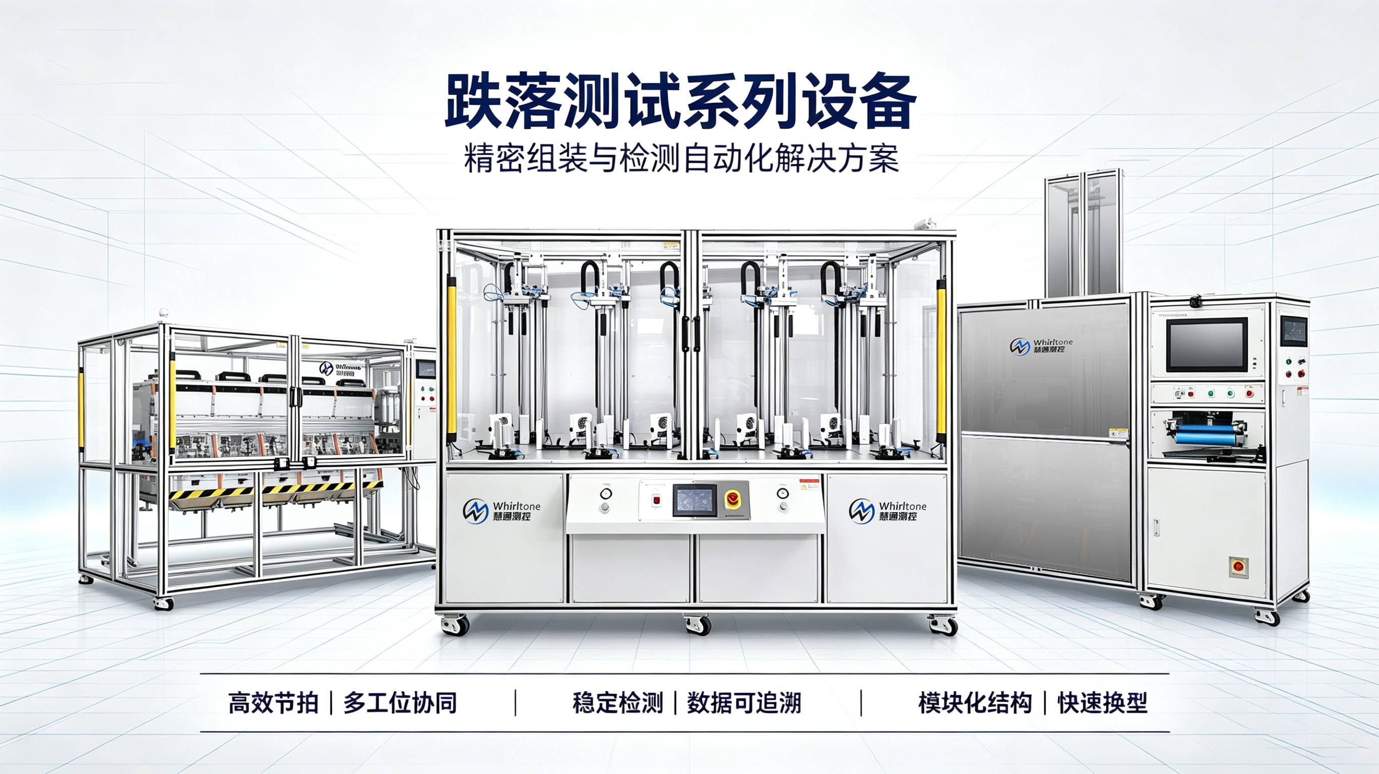

文章配图-1

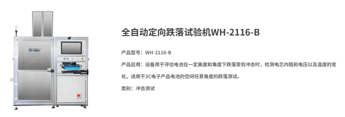

全自动定向跌落试验机代表了当前跌落测试设备的技术前沿。以北京沃华慧通的全自动定向跌落试验机WH-2116-B为例,该设备采用双立柱直线轴承导向与伺服电机驱动,可实现测试高度的精确设定与定位。其核心能力包括:
  • 空间任意角度测试:可设定样品在空间中的跌落姿态角,实现对棱、角、面等不同着地方式的定向测试;
  • 集成化数据采集:可配备热像仪、内阻仪、视觉相机,在跌落测试的同时监测电池温度变化、内阻波动及表面缺陷;
  • 全自动化流程:机械臂配合机器视觉系统,自动完成上料、捡拾、翻面、分拣,无需人工干预;
  • 智能高度补偿:系统根据被测物的三维尺寸和跌落姿态,自动计算高度补偿值,确保实际跌落高度与设定值一致;
  • 安全与物联功能:安全光幕保护操作者安全,物联网接口支持本地与远程双模式控制。

四、沃华慧通:跌落测试完整的产品线
随着电子产品向轻薄化、高集成度方向发展,跌落测试的要求也日益严苛。一方面,测试精度和重复性要求越来越高,传统手动或半自动设备已难以满足需求;另一方面,测试数据的多维采集与分析(如同步记录冲击加速度、应变、温度变化等)成为行业趋势,国际标准如GB/T 4937.37-2025已明确采用加速度计进行板级跌落试验方法。
在此背景下,选择具备自主研发能力和系统集成经验的设备供应商显得尤为重要。
北京沃华慧通测控技术有限公司在跌落测试领域拥有完整的产品线,涵盖全自动定向跌落试验机、微跌落试验机、单边跌落试验机、滚筒跌落试验机等多种机型,全自动定向跌落试验机WH-2116-B集成了机器视觉、机械臂自动上下料、热像仪与内阻仪联动检测等前沿技术,适用于3C电子产品电池及整机的空间任意角度跌落测试,真正实现了测试过程的自动化、智能化与数据化。其设备具备的高度补偿、自动清扫、远程控制等特色功能,能够有效提升测试效率与数据准确性,助力企业严控产品质量。
