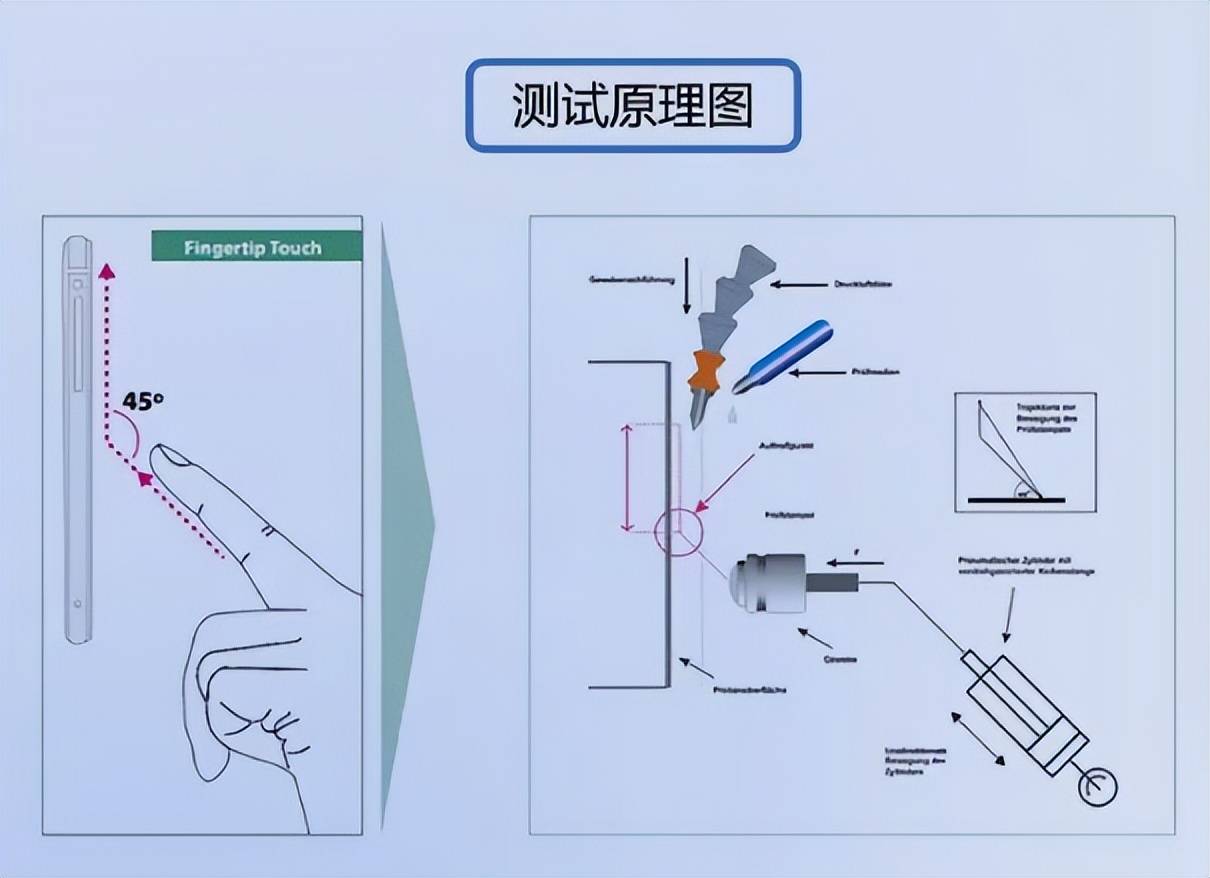

  • 力度精准可控:提供从1N(如轻触)到20N(如用力按压或划动)的多种载荷选择,覆盖绝大多数使用场景。
  • 速度自由调节:设有60mm/s(慢速摩擦)、200mm/s(常用速度)和700mm/s(快速划动)三档,模拟不同动作的节奏。
  • 行程与角度可调:摩擦行程可在4-40mm间调节,并固定以45° 的黄金角度进行测试,确保结果可比性。
