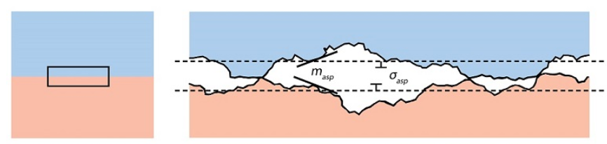

误区3:"热分析不需要考虑接触,反正都是贴在一起的"
大错特错。接触热阻往往是整个热路中最大的热阻。两个金属表面即使肉眼看起来贴合,微观上也只有点接触,中间充满空气(导热系数0.026)。不加导热硅脂(TIM),接触热阻可能让你的仿真结果与实测相差几十度。
工程思维:接触面是热仿真的"阿克琉斯之踵",必须重点处理。

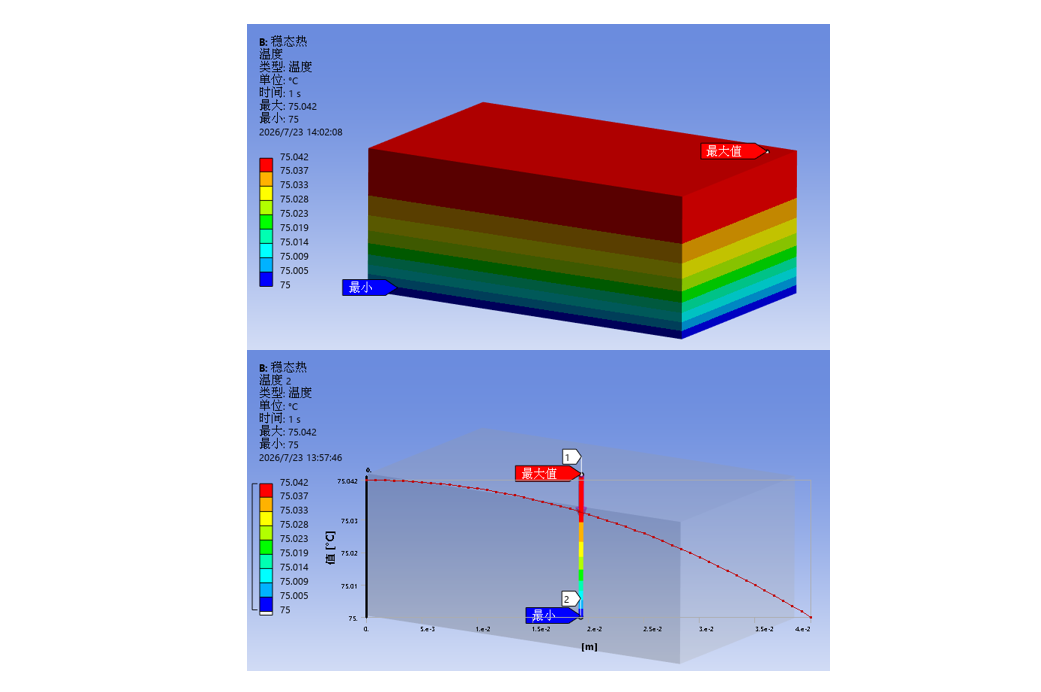

六、实操预览:一个发热块的温度分布
纸上谈兵终觉浅。下一篇我们会完整演示这个案例,但先给你看一眼大概:
模型:一个铝制长方体(100×60×40 mm),内部均匀发热(热生成率 12,500W/m³),底部自然对流散热(h=10 W/m²·K,环境温度 25°C),其余面绝热。
材料(铝):
  • 导热系数:237 W/(m·K)密度:2700 kg/m³比热容:897 J/(kg·K)
预期结果:稳态时,顶温度最高,向底部边界递减,最高温度约在 75°C左右。
这个案例虽然简单,但它包含了热分析最核心的要素:热源+导热+对流散热。理解了这个,你就能处理 80% 的工程热分析问题。
