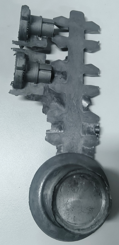

生产中,该产品飞边非常严重,尤其在浇口附近和分型面区域,出现明显溢料,不仅增加了后处理清理的难度,也影响产品尺寸稳定性。
产品缺陷实物图
通过模流分析发现,严重飞边并非偶然,其根源在于该案例的浇排设计和仿真参数设置出现了明显偏差。

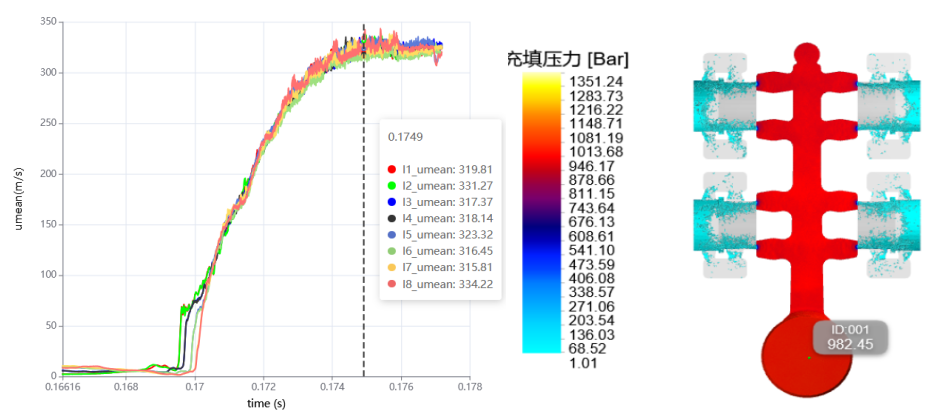

问题一:速度比高达80,内浇口速度被放大
适创科技工程师贺工分析后指出,这个案例中,首先应该关注的参数是速度比。速度比,是冲头截面积与内浇口总面积的比值。速度比越高,相同冲头速度下产生的内浇口速度就越大,现场冲头速度的轻微波动也会被进一步放大。
对于该案例,速度比约为 80。如果按照高速冲头速度4m/s计算,内浇口速度可达到约320m/s,而该产品理论上只需约45m/s的内浇口速度即可满足充填需求。
对于压铸生产来说,速度比过高会带来几个直接问题:
- 一是内浇口速度过高,金属液冲击更强;
- 二是现场冲头速度稍有波动,内浇口速度就会被进一步放大;
- 三是充填压力容易升高;
- 四是模具涨型力增大,飞边风险随之上升。
简单来说,在该案例中,如此高的内浇口速度带来了更强的金属液冲击,并推高充填压力和模具涨型力。当涨型力逼近或超过机台锁模能力时,金属液就容易从分型面溢出,形成严重飞边。

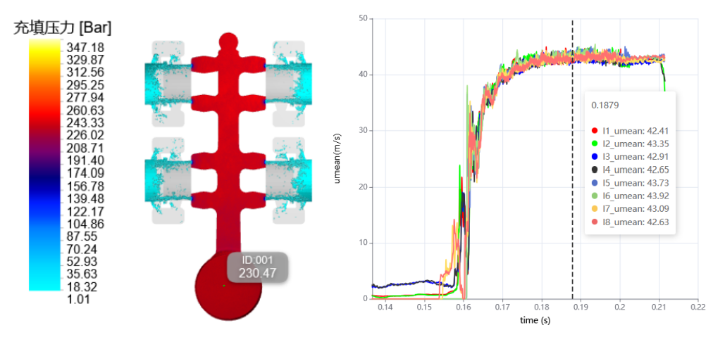

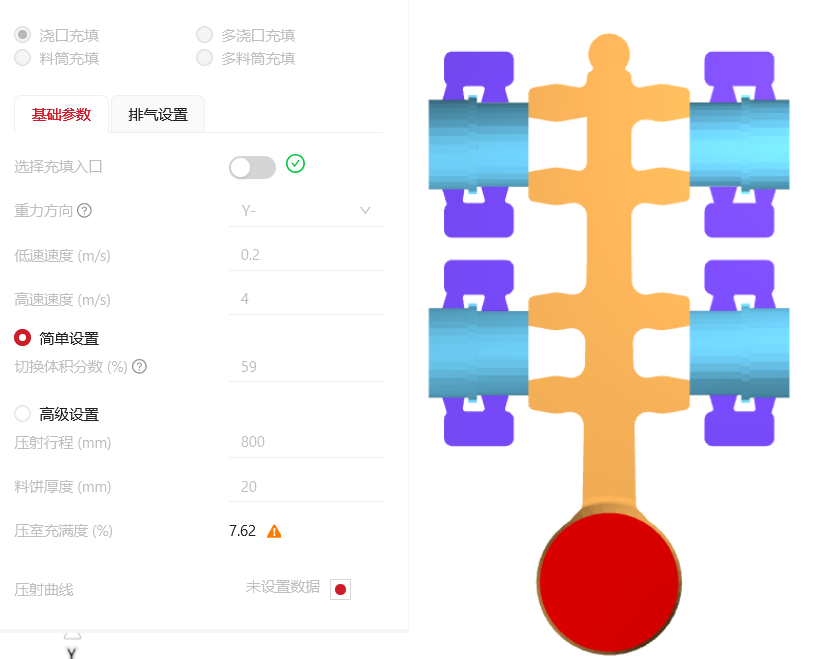

问题二:仿真参数不能直接套默认值
贺工指出,除了速度比过高,这个案例还有一个很典型的问题:仿真参数设置没有根据实际浇排和产品情况进行调整。
做模流分析时,如果直接使用默认高速速度,而不结合速度比、产品壁厚、浇口面积和现场工艺进行校准,模拟结果就可能明显偏离真实工况。
模拟参数配置错误
在这个案例中,速度比已经达到80,如果直接套用默认高速速度,就会把内浇口速度和充填压力放大到非常不合理的水平。
模拟参数配置正确
所以,贺工特别强调:做仿真模拟分析时,冲头速度必须根据设计浇排的速度比和产品壁厚进行调整。

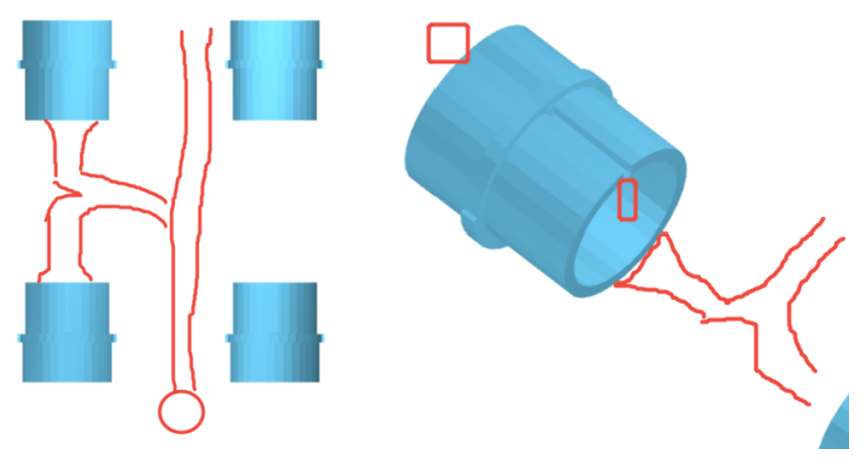

调整排位角度,让多穴进料更同步
第三步,调整产品排位角度。原方案的排位方式不利于多穴同步进料。建议通过调整排位,让多个型腔的进料路径更加均衡,提升充填同步性。
多穴进料同步性提升后,各型腔之间的速度和压力差异会减小,有助于降低局部飞边风险,也能提升整体成型稳定性。
采用仿形浇口,增加浇口接触面积
第四步,优化浇口位置和浇口形态。原方案中,浇口与产品接触面积偏小,不利于降低速度比。后续可以考虑将浇口移至产品圆弧底部,采用仿形或环形浇口设计,增加内浇口面积。
仿形浇口的优势在于,它可以顺着产品轮廓增加进料接触面积,让金属液进入产品时更加平稳。
此外,必要时还可以在产品充填末端以及浇口对侧增设渣包,用来收集前端冷料和残余气体,进一步改善充填质量。
