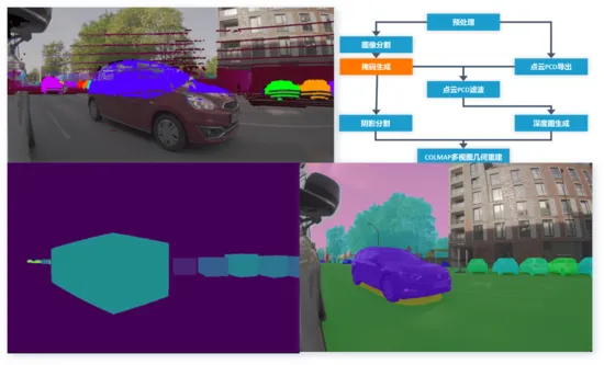

随后,自动标注工具执行动态目标处理:识别车辆、行人、非机动车等运动目标,生成动态掩码,并尽可能在训练早期移除这些动态干扰。这能够减少运动物体在跨帧观测中的不一致性,降低其对静态环境重建的影响;同时,系统可提取对应 Scenario,为后续仿真回放与编辑建立关联。
