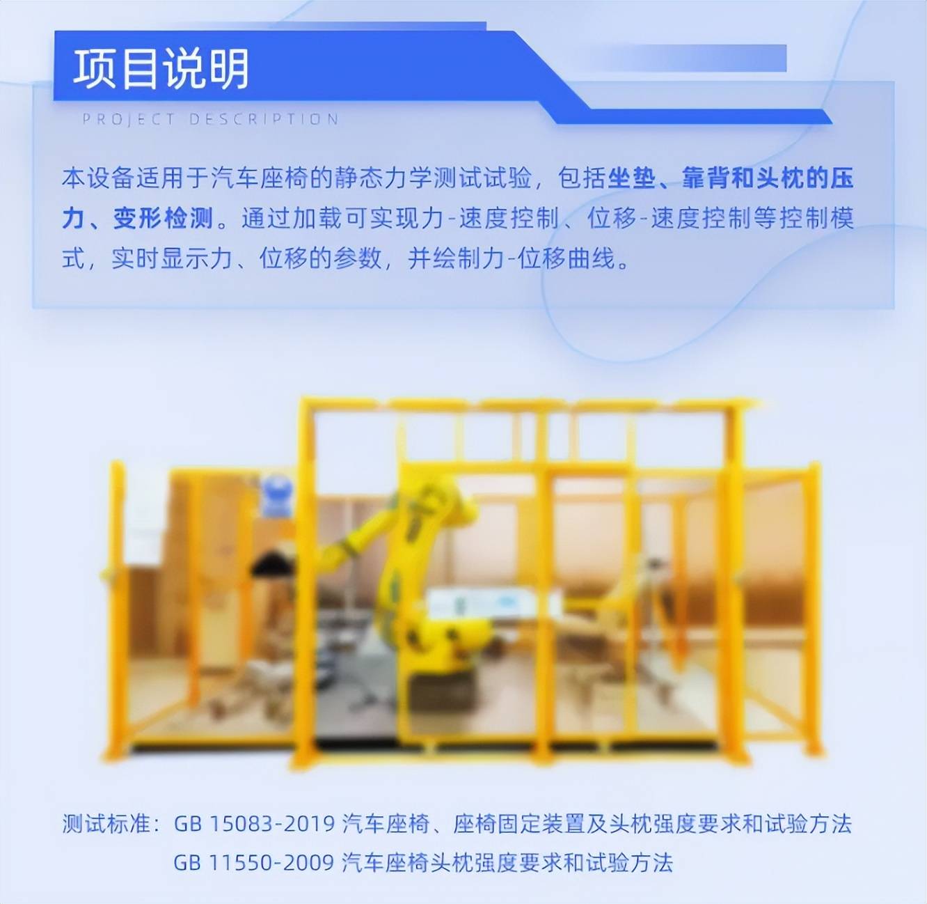

1、座椅静态力学测试系统 坐垫、靠背、头枕加载测试,力‑位移控制,检测骨架变形、发泡压缩疲劳,评估长期受压后的结构衰减,输出力‑位移曲线,数据可追溯。
