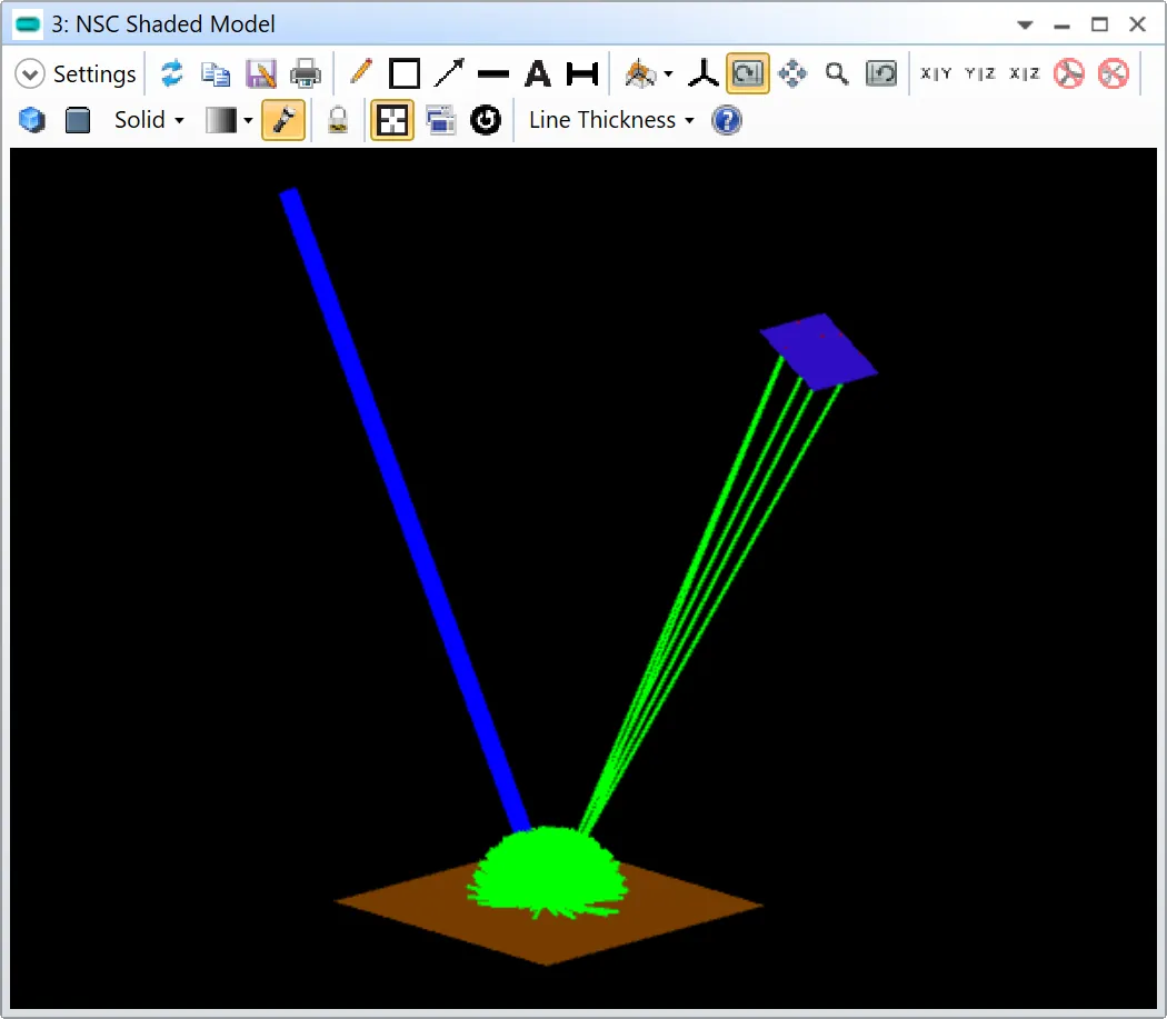

在下面的系统中,一个朗伯表面将入射光散射到半球空间。即使每条入射光线产生 10 条散射光线,也只有很少的光线能够到达这个小探测器。
Ansys Zemax丨如何使用重要性采样高效建模散射的图1​

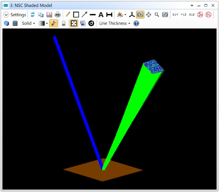

然而,当启用重要性采样后,大量光线会击中探测器。
Ansys Zemax丨如何使用重要性采样高效建模散射的图2​

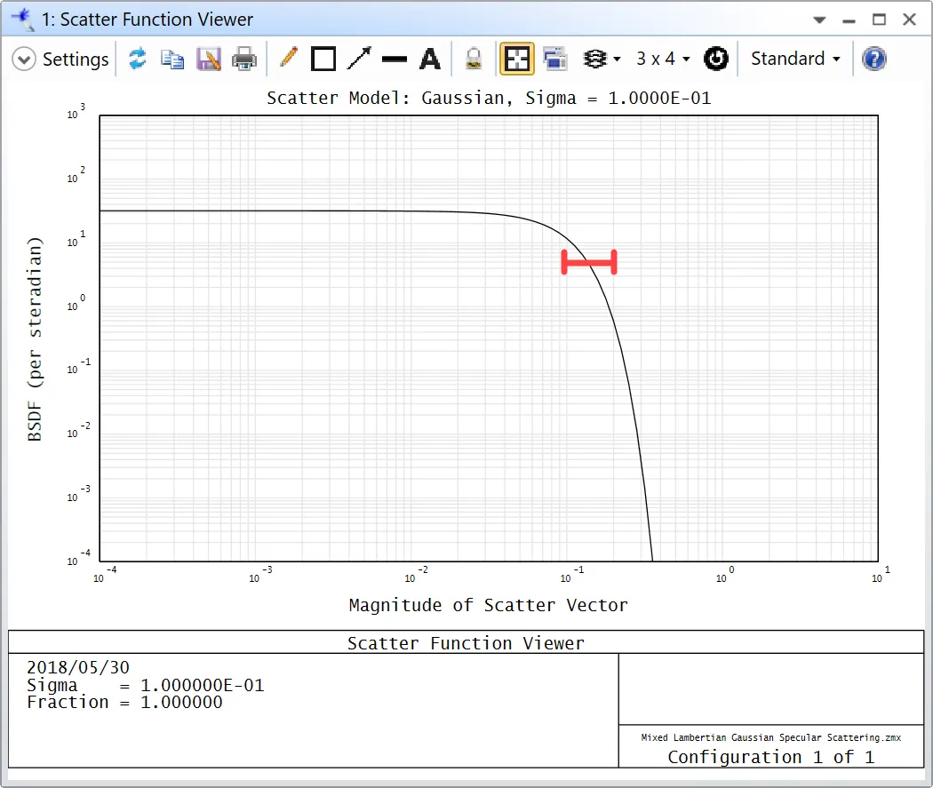

OpticStudio 会在目标立体角范围内取 BSDF 的平均值,并据此为每条光线分配通量。下面的散射函数图显示了特定范围内的散射矢量大小(红色竖条),以及 OpticStudio 对重要性采样光线所选取的 BSDF 近似值(红色横条)。
Ansys Zemax丨如何使用重要性采样高效建模散射的图3​

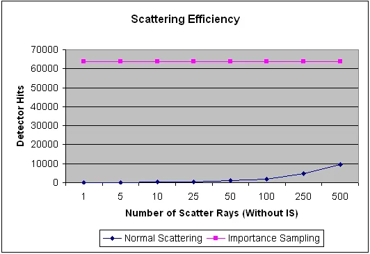

为了了解重要性采样如何提高散射效率并缩短分析时间,我们对普通散射和重要性采样进行了比较。下图显示了在一个具有 1E5 条分析光线、且目标物体从散射点处张成约 0.2 sr 的系统中,击中探测器的光线数量。
Ansys Zemax丨如何使用重要性采样高效建模散射的图4​
使用重要性采样时,在相同时间内击中目标物体的光线数量,是仅用一条散射光线时的好几倍。接下来,我们将看一个使用重要性采样进行杂散光分析的示例。

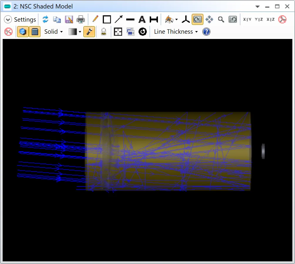

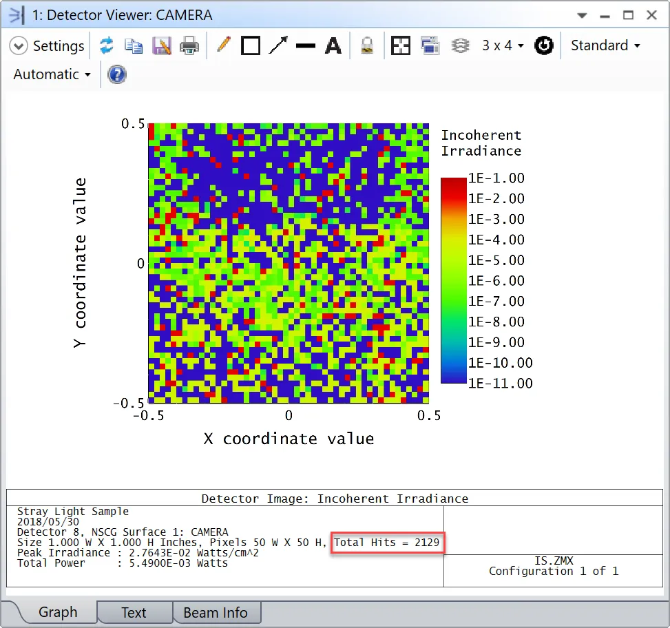

该文件建模了一台马克苏托夫望远镜,并带有一个离轴光源,用以代表系统中的主要噪声源。光线进入望远镜后,会从镜筒表面发生反射/散射。注意:光学表面也会产生一定的散射,但出于本分析的目的,我们只关注镜筒的贡献。我们将望远镜镜筒建模为朗伯散射轮廓,且 100% 的光线都会发生散射(假设镜筒经过机械加工以抑制镜面反射)。如果我们执行光线追迹,探测器查看器会报告以下统计结果。
Ansys Zemax丨如何使用重要性采样高效建模散射的图6​
探测器显示,大约 4% 的代表光源光线(对应 0.6% 的能量)实际到达了探测器。为了准确测量散射光在探测器上的功率,我们希望尽可能多的光线击中探测器。这正是重要性采样发挥作用的地方。

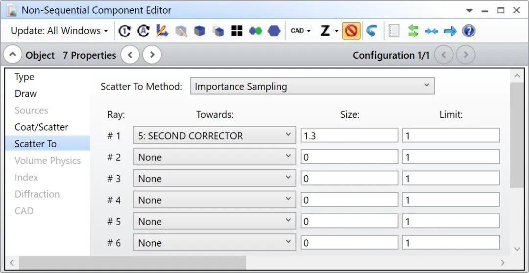

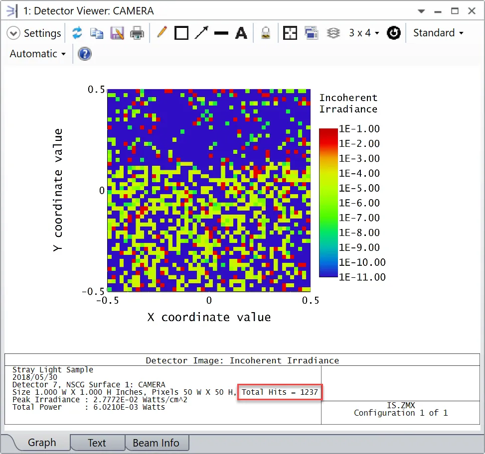

我们将对位于第二校正透镜处的一个目标球体进行重要性采样;我们不能使用探测器,因为它不直接从任何散射点接收光线。注意:尺寸参数(size parameter)定义的是目标球体的半径。这里有意将其设置得略大于主镜孔径,以确保所有击中探测器的光线都被包含在内。我们将张成立体角限制保留为默认值。在“散射到”(Scatter To)选项卡中按图示输入数据。
Ansys Zemax丨如何使用重要性采样高效建模散射的图7​
执行光线追迹后,我们得到以下探测器统计结果。
Ansys Zemax丨如何使用重要性采样高效建模散射的图8​
使用重要性采样后,我们不仅使击中探测器的光线数量增加了一倍以上,还能看到散射强度中更多的结构细节。
