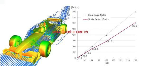

4.并行效率

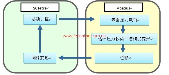

5.流固耦合

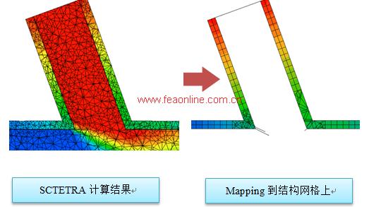

单项流固耦合: CFD →FEM
使用SCTetra的计算结果(压强、温度、换热系数)作为结构分析的输入数据
双向流固耦合CFD⇔FEM
模拟流动作用下结构的变形,SCTetra和Abaqus实现双向耦合

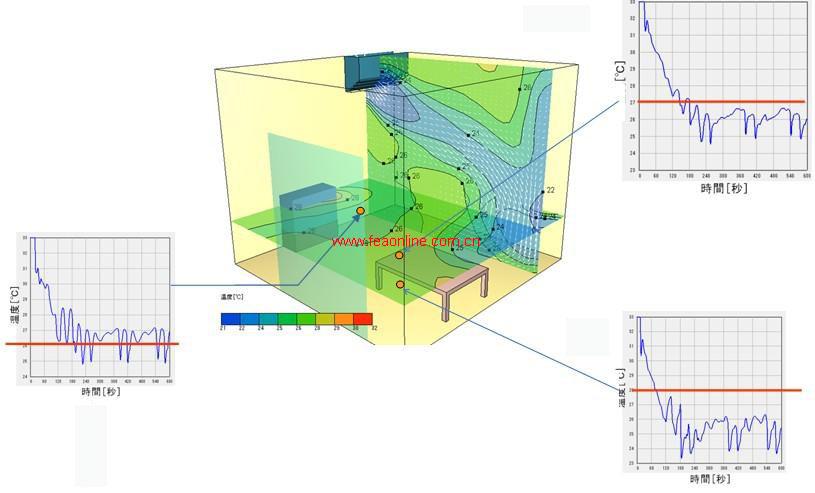

7.建筑通风
温度,湿度,流量和流动方向是可以控制的
任意的温度和湿度,在上/下出口可以设置
评估出口的流量及矢量

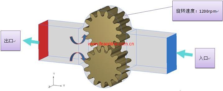

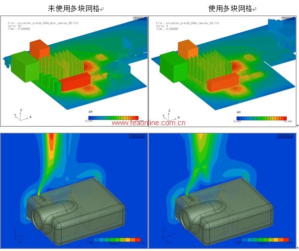

3.嵌套网格
适用于静态区域内的网格
移动部件条件的设定仅适用于移动区域

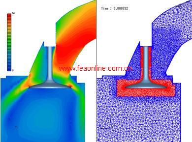

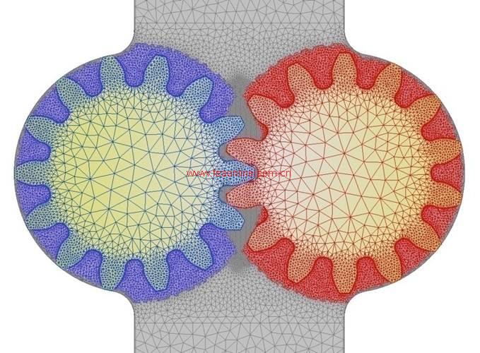

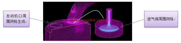

网格的嵌套
进气阀进气模拟
模拟旋转物体的旋转区域和开放(或封闭)区域之间的重叠
网格
压力分布
4.并行效率
汽车空气动力学模拟 |
处理器 |
Xeon E5-2690(2.9GHz,8cores) x 2 x 16nodes |
操作系统 |
CentOS 6.2 |
网格数量 |
15 mil |

5.流固耦合
单项流固耦合: CFD →FEM
双向流固耦合CFD⇔FEM

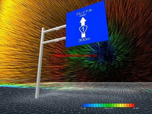

路牌在风载下流固耦合分析

7.建筑通风
温度,湿度,流量和流动方向是可以控制的
任意的温度和湿度,在上/下出口可以设置
评估出口的流量及矢量

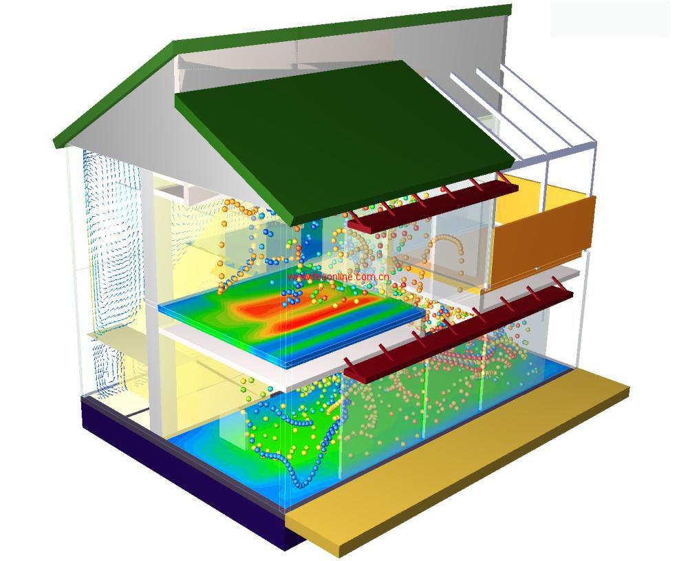

室内通风系统设计

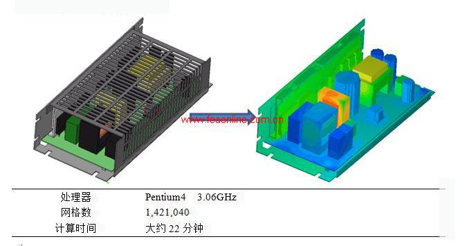

8.电子产品的热分析
电子产品温度场分布
