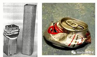

1 关于屈曲现象的简单说明
当我们用脚踩可乐易拉罐的时候,罐子往往显示为下面这样
薄壳圆柱屈曲分析的图2
这个就是屈曲最常见的现象
原本不应该发生变形的物件在受压的状态下会出现失稳,这就是屈曲

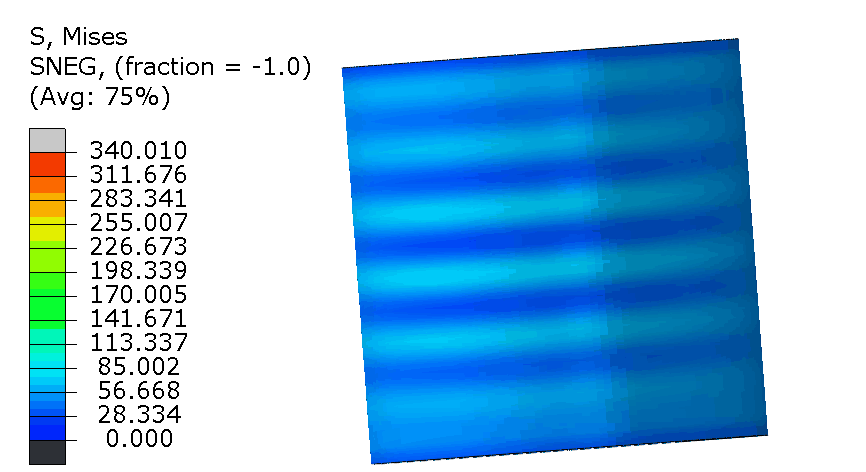

f 计算求解,确保你的结果里面有fil文件(网格自行划分,种子数给的10
注意到屈曲力大概在1.2e6这么大

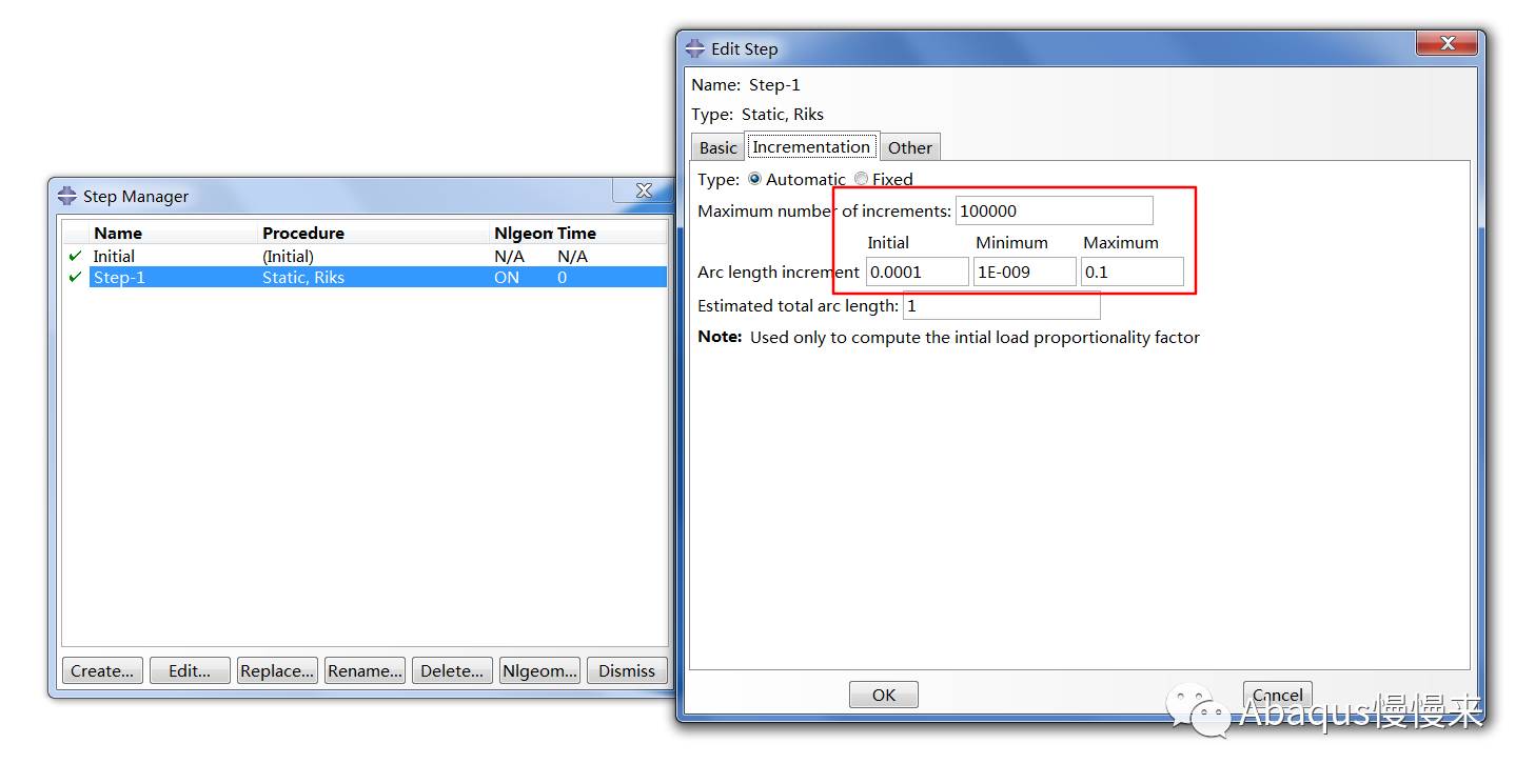

h 删除原来的分析步,建立riks分析步
薄壳圆柱屈曲分析的图3
i 加载边界条件
这里的力值参考最大屈曲力1.2e6,但是实际上这个值需要尝试,特别是加载imperfection关键字之后,力值往往会急剧见效,这里设置为1.2e5

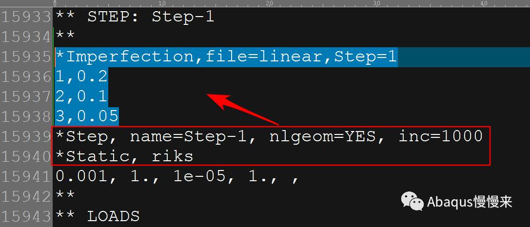

j 加入自定义关键字imperfection
在step之前加入
薄壳圆柱屈曲分析的图4
这里的imperfection是将特征值屈曲时的模态按照组合进行初始化,更接近实际结果

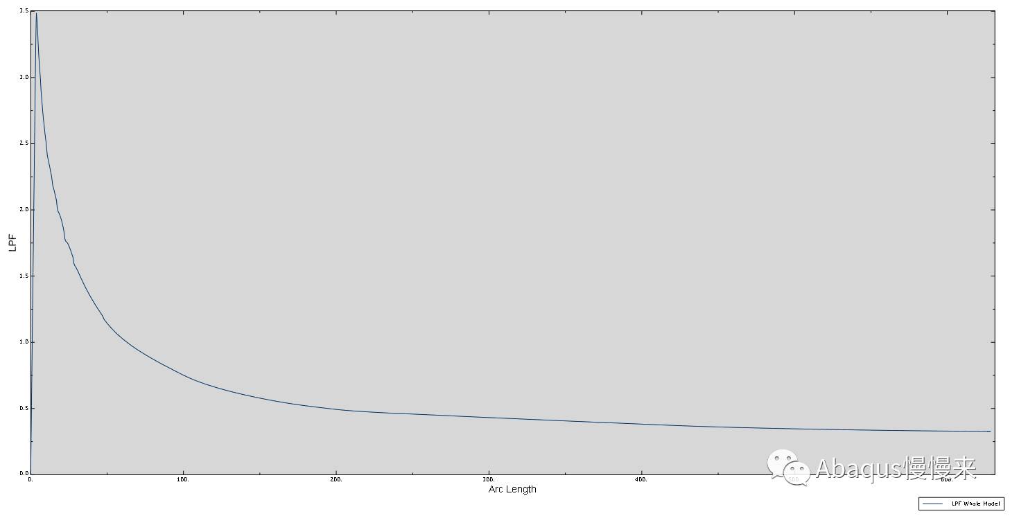

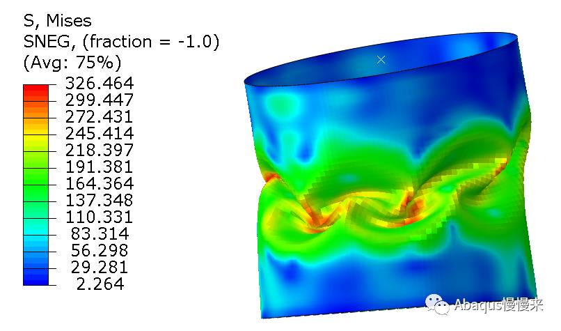

k 计算
薄壳圆柱屈曲分析的图5
