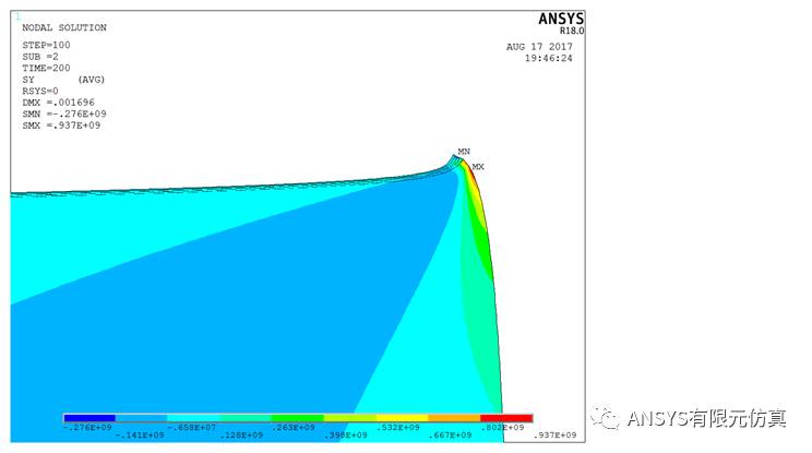

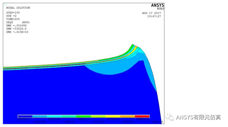

       图(1)—(3)分别为基体与涂层右上角的出的等效应力、经向应力和轴向应力的分布图。可见,在涂层边缘处存在应力集中,尤其在涂层明锐界面特别显著。这主要是由于在涂层边缘处冷却速度快,形成了较大的温度梯度造成的。等效应力在第二层涂层处较大,主要是由于第二层涂层材料的热膨胀系数较大,同时弹性模量较大造成的。径向应力在梯度中间层产生拉应力,在基体内部产生压应力,容易使涂层剥落。轴向应力沿厚度方向为均为拉应力,在基体与涂层的边缘处存在应力突变。

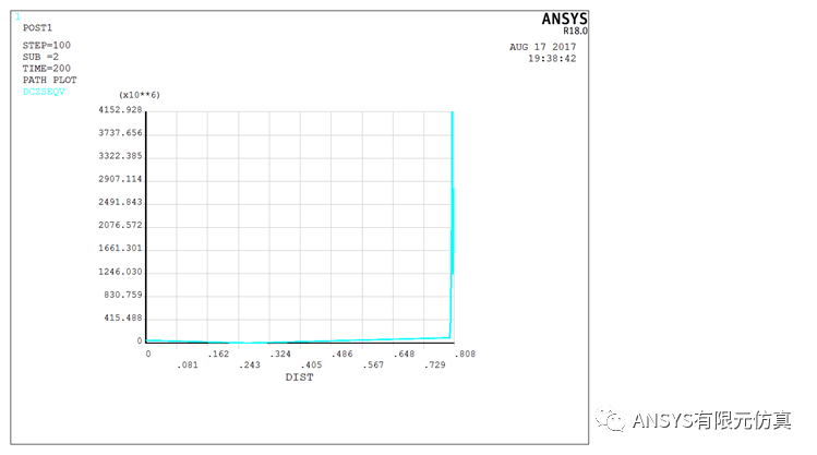

         图(4)为对称轴等效应力沿轴向的分布图。可见在涂层与基体的界面处存在应力突变,这主要是由于涂层与基体热膨胀系数不一致引起的,同时在第三层轴向应力最大,这与图(1)的结果相吻合。

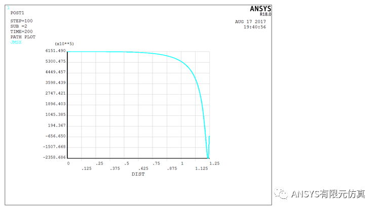

        图(5)—(6)分别为基体与第一层涂层界面处等效应力、径向应力的分布图。等效应力显示在边缘处应力突变,存在应力集中。
