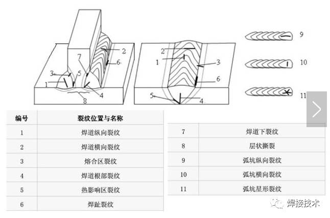

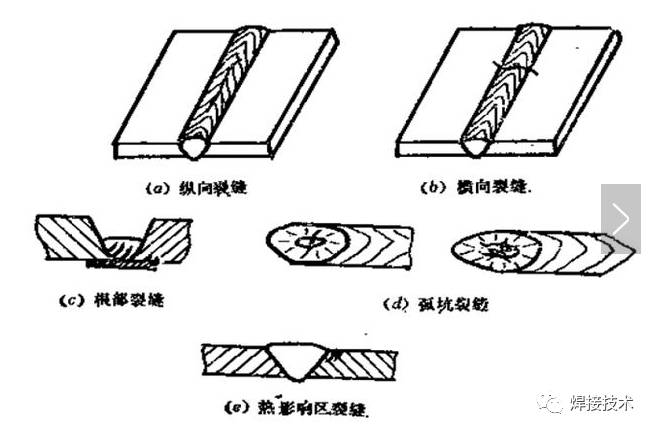

按产生时的温度和时间的不同,裂纹可分为:热裂纹、冷裂纹、应力腐蚀裂纹和层状撕裂。在焊接生产中,裂纹产生的部位有很多。有的裂纹出现在焊缝表面,肉眼就能观察到;有的隐藏在焊缝内部,通过探伤检查才能发现;有的产生在焊缝上;有的则产生在热影响区内。 值得注意的是,裂纹有时在焊接过程中产生,有时在焊件焊后放置或运行一段时间之后才出现,后一种称为延迟裂纹,这种裂纹的危害性更为严重。常见裂纹的发生部位与型态如下图所示。
常见裂纹的发生部位与型态

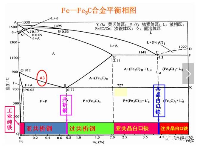

热裂缝一般是指高温下(从凝固温度范围附近至铁碳平衡图上的A3线以上温度)如下图所示所产生的裂纹,又称高温裂缝或结晶裂缝。

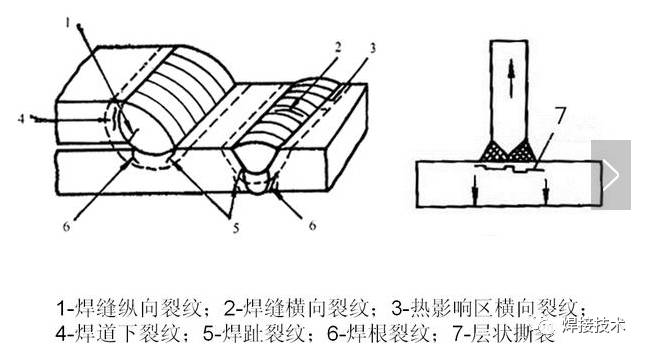

热裂缝通常在焊缝内产生,有时也可能出现在热影响区,如图所示。

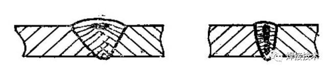

控制焊接规范,适当提高焊缝的形状系数,采用多层多道焊法,避免中心线偏析, 可防止中心线裂缝,焊接时,单道焊缝截面上焊缝宽度与焊缝厚度的比值叫焊缝的形状系数或焊缝成形系数。当焊缝的形状系数过小时,焊缝窄而深,低熔点杂质会聚集在焊缝中心,产生热裂缝的可能性大大增加,当焊缝的形状系数较大时,焊缝宽而浅,低熔点共晶和杂质聚集在焊缝近表面区,大大降低了中心线裂缝的倾向

冷裂缝一般是指焊缝在冷却过程中至A3温度以下所产生裂缝。形成裂缝的温度通常为300~200℃以下,在马氏体转变温度范围内,故称冷裂缝。

5)提髙钢材质量,减少钢材中的层状夹杂物,从结构设计和焊接工艺方面采取措施减小板厚方向上的焊接拉应力,可防止层状撕裂。
