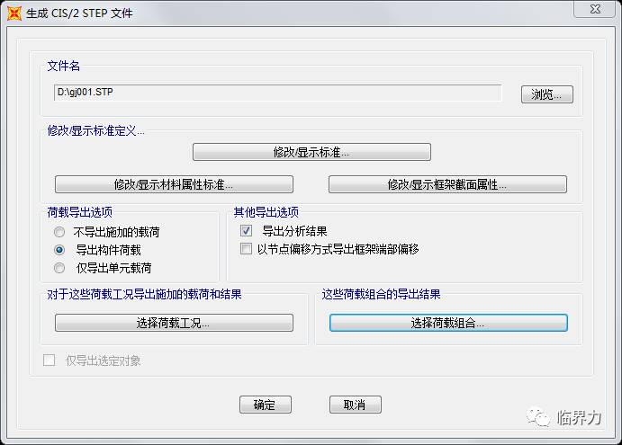

1 根据SAP2000软件可以导出的文件格式和STAAD.Pro文件支持的导入文件格式,确认可以使用CIS/2 STEP文件格式进行模型转换。
2 SAP2000软件中建立的模型,可以通过CIS/2STEP文件格式将模型导入到STAAD.Pro软件中。但是用CiSGTCAD软件建立的构架模型,进行模型转换时总是提示出错。经过仔细的实验与研究,发现解决如下问题后,可以成功的将SAP2000模型导入到STAAD.Pro软件。

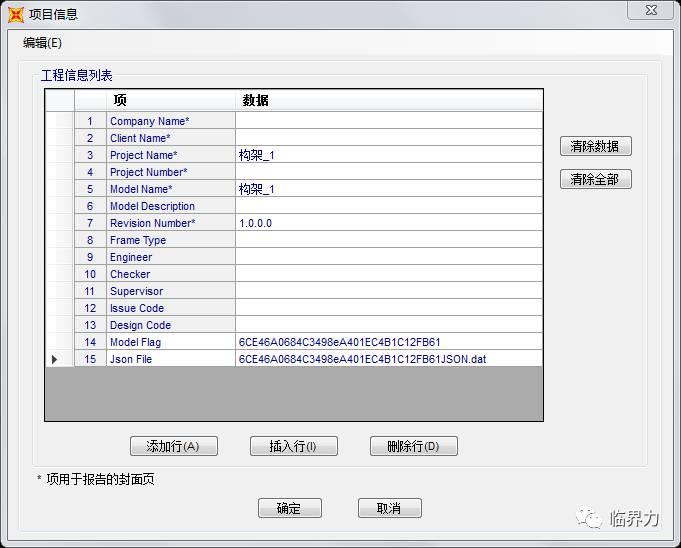

3 CiSGTCAD软件建立的SAP2000模型导出CIS/2STEP文件失败的原因是在文件中含有部分中文字符,只要将中文删除或者改变为英文字符后就可以成功的导出CIS/2 STEP文件。需要修改的部分有如下几处:
a)  项目信息中的构架名称等文字可能有中文,需要将此处的中文字符改变或者删除。

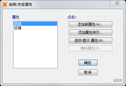

b)连接支座属性的定义中使用了中文,进行编辑,将名称改为中文。

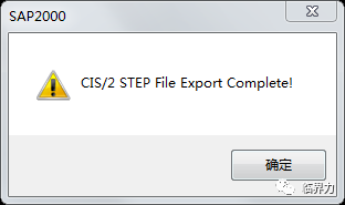

进行如上几处修改后,由CiSGTCAD软件建立的SAP2000模型可以成功导出CIS/2 STEP文件。

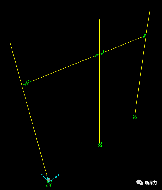

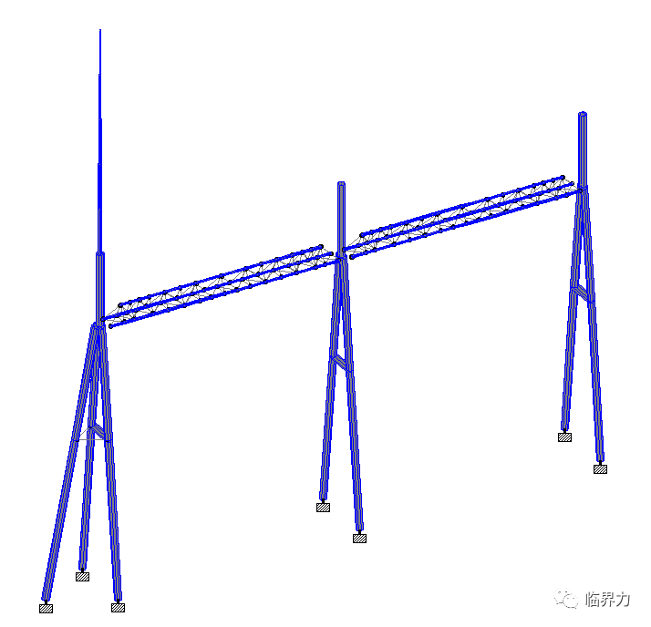

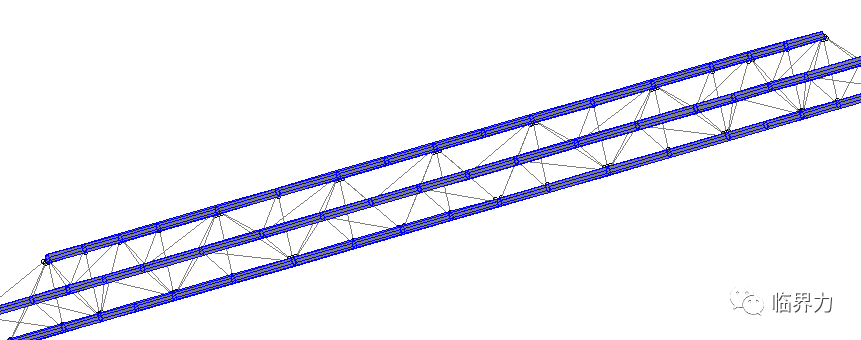

4 STAAD.Pro软件中使用导入命令,导入CIS/2STEP文件,可以建立STAAD.Pro模型。

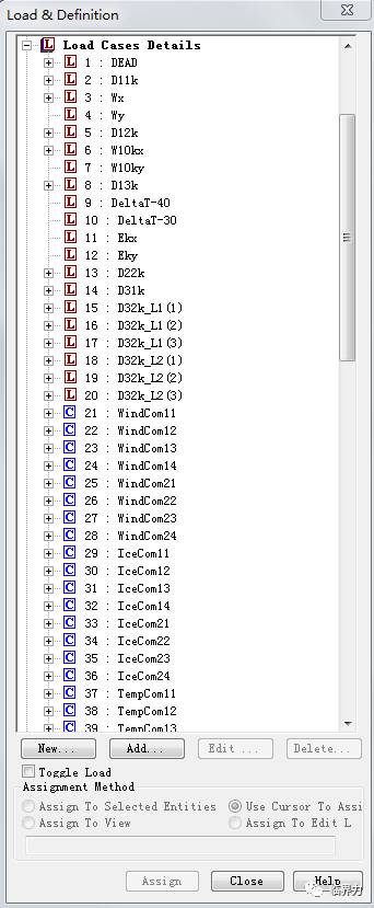

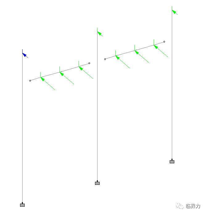

5 SAP2000中,如果模型进行了分析,可以导出荷载,如果未进行分析,不能导出荷载。导出的荷载中地震荷载还是有问题的。
6 截面信息有些类型导出会失败,模型中对应的构件为线条而不是构件。
