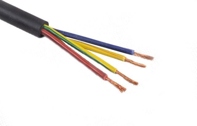

4.焊接电缆加长的问题输入标题
        常常使用的焊槍往往与就近的电源有些距离。例如:在船甲板,电厂,建筑结构,和车间里予制钢结构上的焊接。对于这些情况,有使用加长的焊接电缆。但必须认识到电缆越长,在既定电源下焊接螺栓的最大直径就越小。
        为了解决这个问题, 如使用加长电缆焊接较大直径的螺栓,要增大焊接电缆导线的尺寸或并联电缆。如原来使用的电缆是50mm2,如果需要加长,须使用70mm2的电缆。

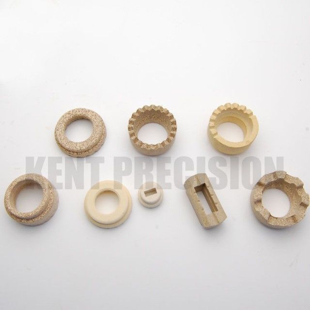

5.使用瓷圈保护焊接长度短于25mm的螺钉
        焊接螺钉须在其夹套凹槽内被夹住并须还有足够长度让我们设定其正确的伸出值 。标准螺栓夹套有12mm深的凹槽,其瓷圈夹套长度最大可达13.5mm。这样,如果螺栓长度短于25mm,我们很难获得正确的螺栓伸出值,即在焊接时螺栓夹套可能会碰打瓷圈夹套阻止螺栓正确推回到板上。
       解决这个问题可使用“浅槽”夹套(槽深仅6mm)或如果要使用的螺栓非常短,可采用特殊的“断开”型螺栓。该螺栓总长30mm,并采用标准螺栓夹套和瓷圈夹套。该螺栓从焊接端起算所要求的长度处易断开。焊接后,螺栓的多余部分用钳子很容易使其断开。使用这种方法,就容易焊非常短的螺栓了。
