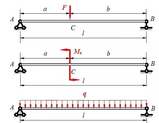

一简支梁,总长=0.4m,其中ab = l/2,横截面尺寸B = 6mm,H=10 mm,弹性模量E= 200 GPa,泊松比= 0.3。分别受三种载荷作用:(1)受集中力=100 N;(2)集中力偶Me= 20 N·m;(3)受均布载荷=500 N/m。计算梁的约束反力、内力(剪力和弯矩)、应力(切应力和正应力)和变形(转角和挠度)。

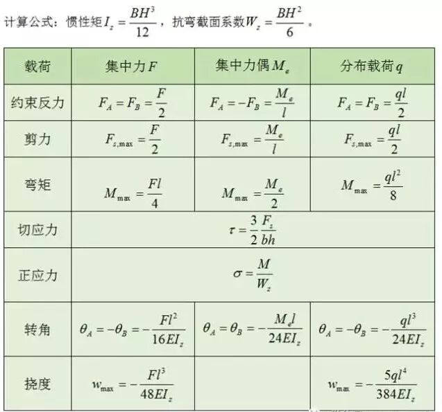

二、理论计算
参考教材:刘鸿文. 材料力学(第5版) [M]. 北京: 高等教育出版社, 2011: 110-209.

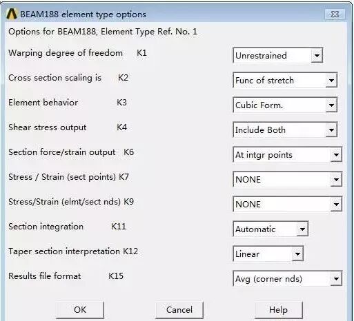

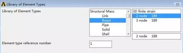

①指定BEAM188单元:MainMenu >Preprocessor >Element Type >Add/Edit/Delete→Add→在左列表框中选择Beam,在右列表框中选择2node 188 →OK。
②设置单元选项:Options→Element behavior K3Cubic Form三次形函数Shear stress output K4Include Both →OK。默认情况下Element behavior是一次形函数,Shear stress output只输出扭转切应力,不输出剪力产生的切应力。因此,需做如上修改,改成三次形函数和输出切应力。

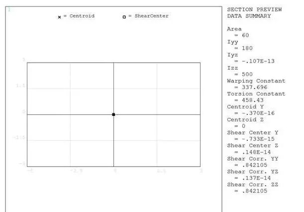

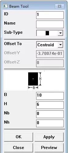

(2)定义截面:MainMenu >Preprocessor >Sections >Beam >Common Sections →ID:1,在Sub-Type下拉框选择实心圆形截面图形,B10H6NB0NH0,→ Meshview →Meshview →OK。
默认情况下高度为H,宽度为B,高度沿坐标系的Z方向。想要本例高度沿Y方向,将BH的数值交换一下即可。图中Area是面积、IyyIzz是惯性矩。
NbNh默认情况下,剪力产生的切应力有一定误差。NbNh分别输入20份,就能接近解析解。

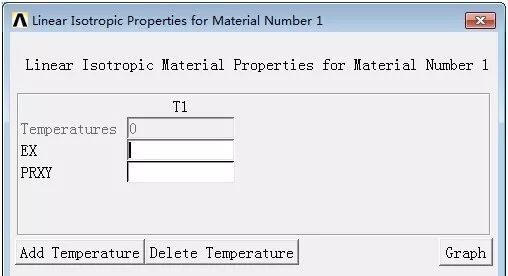

(3)设置材料属性:MainMenu > Preprocessor > Material Props > Material Models → Structural→  Linear →  Elastic → Isotropic → EX:2.00E5,PRXY:0.3→ OK。200 GPa=2.00E5 MPa

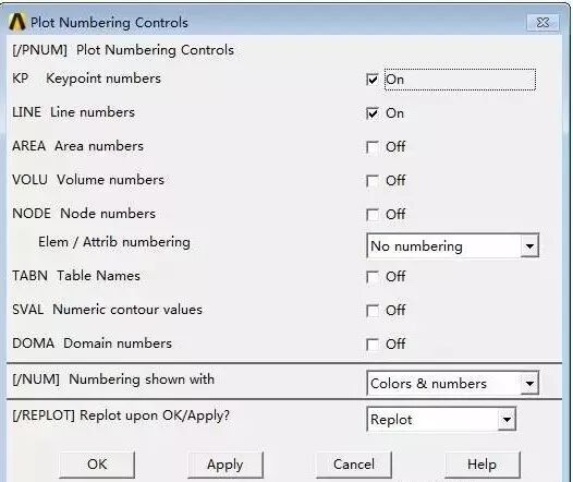

(3)打开线编号:Utility Menu > PlotCtrls > Numbering→KP Keypoint numbers:ON,LINE Line numbers:ON→ OK。

(2)施加载荷:分别施加集中力、集中力偶和均布载荷的方法如下。
①施加集中力:MainMenu >Solution >Define Loads >Apply >Structural >Force/Moment >OnKeypoints → 拾取关键点2→ OK → Lab:FY,VALUE:100 →OK。注意单位是N
②施加集中力偶:MainMenu >Solution >Define Loads >Apply >Structural >Force/Moment >OnKeypoints → 拾取关键点2→ OK → Lab:MZ,VALUE:20e3 →OK。注意单位是N.mm

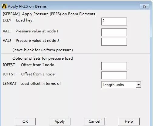

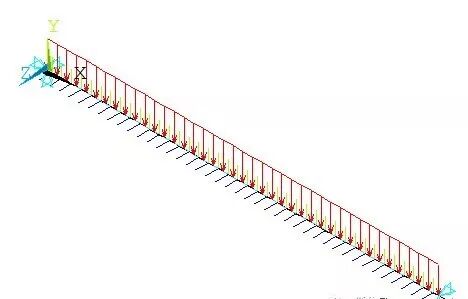

③施加均布载荷:MainMenu >Solution >Define Loads >Apply >Structural >Pressure >On Beams →Pick All→ LKEY:2,VALI:500e-3,VALJ:500e-3→OK。注意单位是N/mm

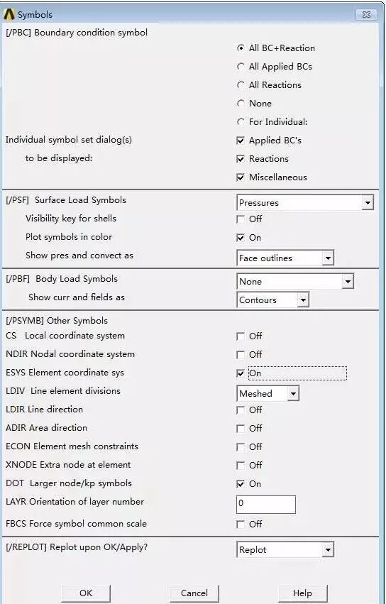

施加均布载荷的说明:根据实例中的坐标,均布载荷应在-Y方向施加。
A.打开梁单元的单元坐标系:UtilityMenu >PlotCtrls >Symbols → ESYS:OnOK
B.检查梁单元的单元坐标系,看不清请把单元形状关掉,检查后再把单元形状打开。单元坐标系的X、Y和Z坐标与整体坐标系相同。经查,该实例的单元坐标系与整体坐标系一致。
C.查看在单元坐标系下施加均布载荷的编号:打开ANSYS帮助→索引中选择Beam188→回车 →在Beam188单元说明查看“BEAM188Geometry”说明。可见梁单元坐标系的-Y方向施加的均布载荷的编号为②,数值应是加正值。

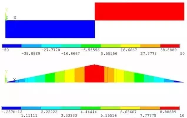

①定义剪力单元表:MainMenu > General Postproc > Element Table > Define Table → Lab:输入SFY_I→ Item:选择Bysequence num → Comb:选择SMISC,在SMISC后面输入“6” →OK → Apply → Lab:输入SFY_J→ Item:选择Bysequence num → Comb:选择SMISC,在SMISC后面输入“19”→ OK → Close。
②剪力列表:MainMenu > General Postproc > Element Table > List Element Table → 选择SFY_I和SFY_J→ OK → 记录弯矩值→ File → Close。
③剪力云图:MainMenu > General Postproc > Plot Results > Contour Plot > Line ElemRes → LabI选择SFY_I,LabJ选择SFY_J→ OK。
(4)查看各单元弯矩
①定义弯矩单元表:MainMenu > General Postproc > Element Table > Define Table → Lab:输入MZ_I→ Item:选择Bysequence num → Comb:选择SMISC,在SMISC后面输入“3” →OK → Apply → Lab:输入MZ_J→ Item:选择Bysequence num → Comb:选择SMISC,在SMISC后面输入“16”→ OK → Close。
②弯矩列表:MainMenu > General Postproc > Element Table > List Element Table → 选择MZ_I和MZ_J→ OK → 记录弯矩值→ File → Close。
③弯矩云图:MainMenu > General Postproc > Plot Results > Contour Plot > Line ElemRes → LabI选择MZ_I,LabJ选择MZ_J→ OK。
④将弯矩单位N.mm转换成N.m:Main Menu >General Postproc >Element Table>Add Items → LabR:MZ_I,FACT1:1e-3,Lab1:MZ_I → Apply → LabR:MZ_J,FACT1:1e-3,Lab1:MZ_J → OK。
⑤重新画弯矩云图:MainMenu > General Postproc > Plot Results > Contour Plot > Line ElemRes → LabI选择MZ_I,LabJ选择MZ_J→ OK。

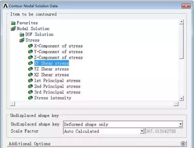

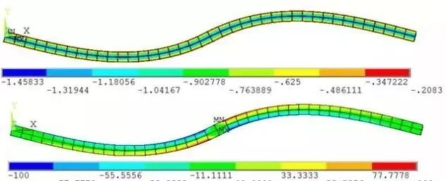

(5)应力云图(切应力和正应力)

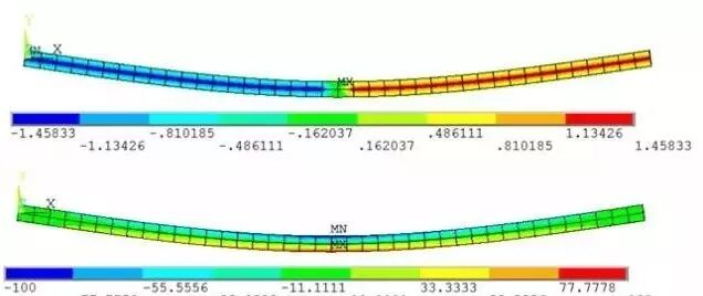

①切应力云图:MainMenu >General Postproc >Plot Results >Contour Plot >Nodal Solu → XY Shear stress → OK。
②正应力云图:MainMenu >General Postproc >Plot Results >Contour Plot >Nodal Solu → X-Componentstress → OK。

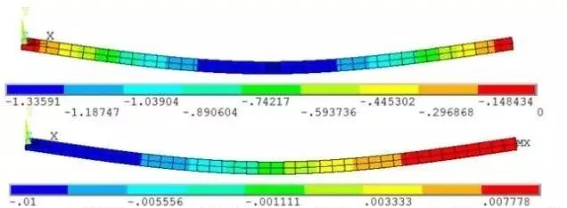

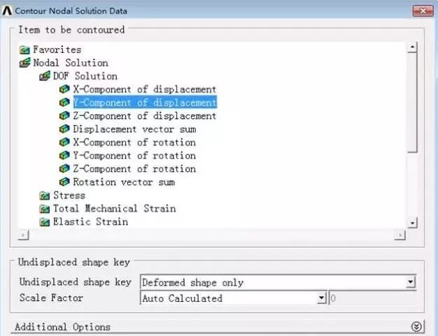

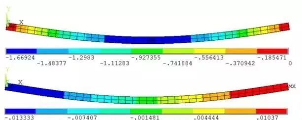

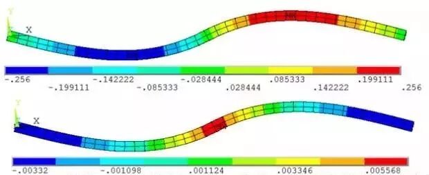

(6)弯曲变形(挠度和转角)
①挠度云图:UtilityMenu >Plot >Results >Contour Plot >Nodal Solution → Y - Component of displacement→OK
②转角云图:UtilityMenu >Plot >Results >Contour Plot >Nodal Solution → Z - Component of rotation→OK

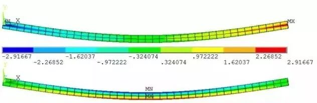

四、结果及讨论

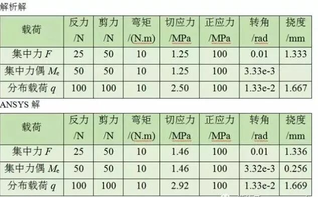

1ANSYS计算结果与解析解对比
2.计算结果云图
(1)集中力作用
①剪力图和弯矩图
②切应力和正应力
③挠度和转角
(2)集中力偶作用
①剪力图和弯矩图
②切应力和正应力
③挠度和转角
3.均布载荷作用
①剪力图和弯矩图
②切应力和正应力
③挠度和转角
