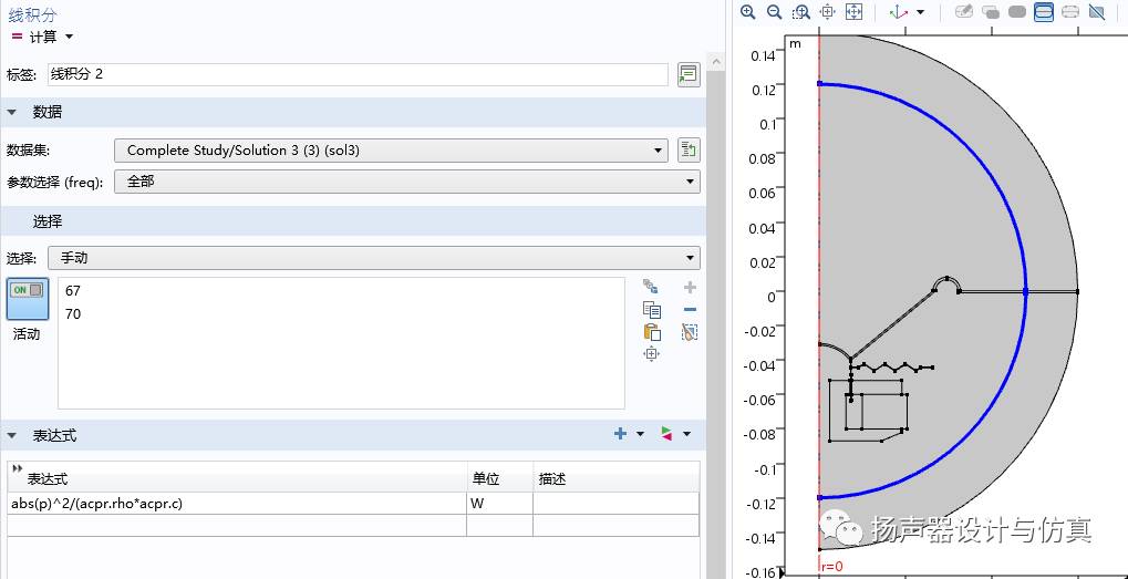

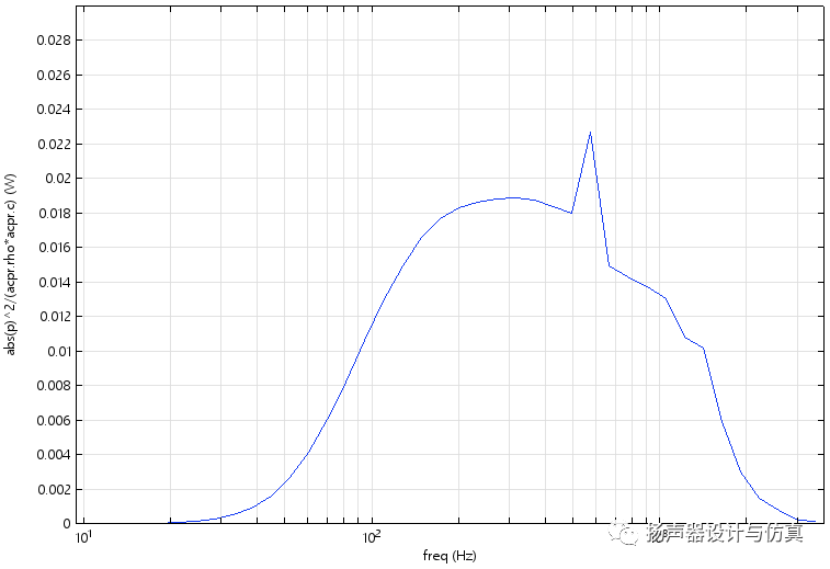

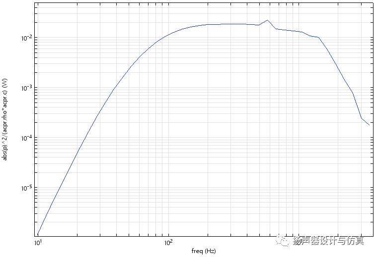

最近有人咨询我怎么在comsol中仿真扬声器声功率的频率响应曲线。
虽然我之前没做过。不过摸索了下,很快就弄出来了。
选中辐射出口的面(2维轴对称时是线)对声压平方/(空气密度*声速)的表达式进行积分即可。
abs(p)^2/(acpr.rho*acpr.c)
此时输入的电功率是1W。可以看到常规的直接辐射扬声器效率是相当低的。
