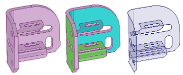

用高亮显示颜色显示选定的面对,如下图所示。中间面将从蓝色面偏移。绿色用于表示蓝色面的配对面。未选定面及无偏移面显示为原始颜色。

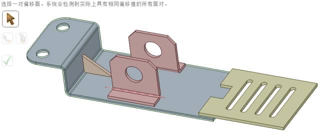

(1)    在Prepare(准备)选项卡的Analysis(分析)功能组中单击Midsurface(中间面)。

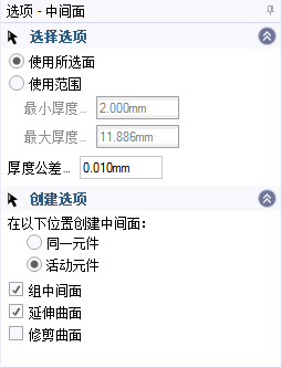

(2)    在Options(选项)面板中选择Use selected faces(使用所选面)选项。
此选项可基于一种或多种偏移距离自动检查主体上的所有偏移面对。

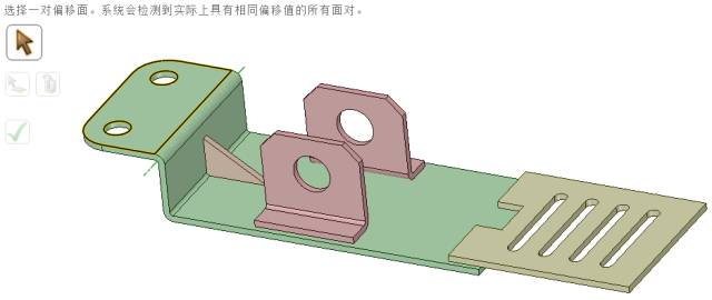

(3)    单击要创建中间面的面。
(4)    单击与第一个面构成偏移对的第二个面。将选择所有偏移距离相同的面对。
(5)    单击已检测到的面对以将其移除,或单击未检测到的面对以进行添加。
如果两个面偏移距离相同,系统可能会将两面检查为一组用于创建中间面的面对。单击蓝色面以从选择中移除该面对。
如果偏移对不构成第一个面的完美偏移,可能不能检测到应用于创建中间面的面对。单击希望偏移的面以将其添加到选择中。可使用邻近已检测到的面对厚度来偏移其中间面。

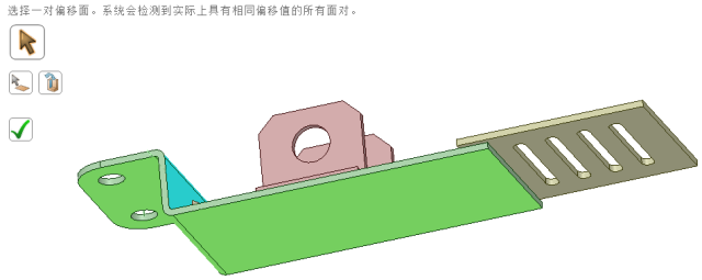

(6)    (可选)单击 Select Faces(选择面)工具向导,或按住Ctrl键并选择另一偏移距离的其它面对。
添加面对时,会将所有偏移距离相同的面对添加至选择范围内。
(7)    完成选择面操作后,单击 Complete(完成)工具向导。

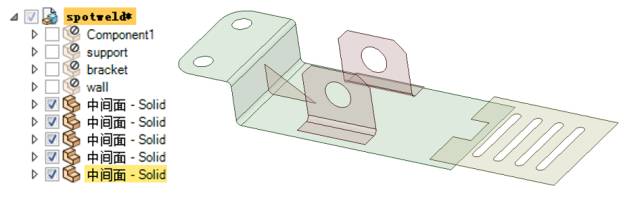

成功创建中间面后,实体将半透明显示,选择不同工具或取消选择前,曲面将不透明显示。
在结构树中,所显示的中间面带有一个默认名称,其中包含所分配的厚度。对曲面重命名时,会在新名称后面加上厚度。
