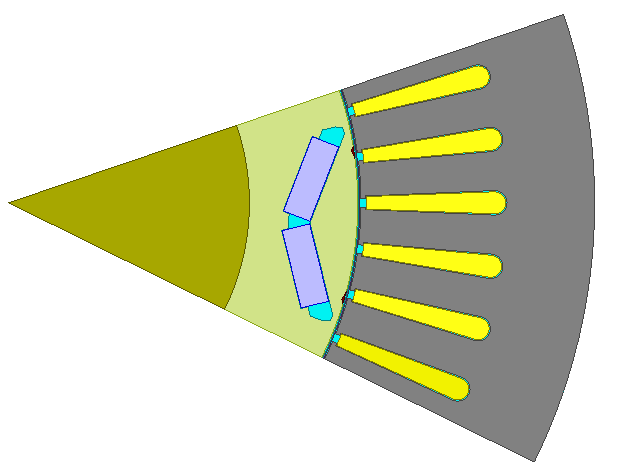

图1为ANSYS Maxwell 2D永磁电机仿真模型,利用边界条件,仿真对象为1/8模型,大大缩短了仿真时间,提高了研发效率。
图1  Maxwell 2D电机仿真(1/8)模型

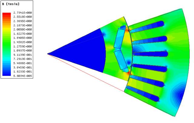

图2  Maxwell 2D电机仿真场强云图
图2为Maxwell 2D仿真的场强云图,通用的maxwell结果中包含电机的转矩、转速、三相电感、损耗等量。基于提升工程师研发效率、节省研发成本,同时也为了更方便的利用软件处理电机设计中面临的复杂的后处理问题,ANSYS提供了针对电机后处理开发的脚本程序UDO。

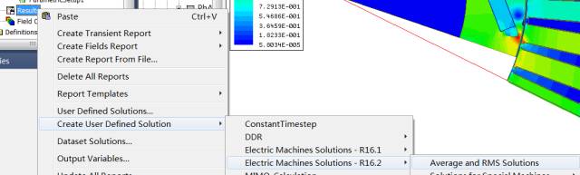

Average & RMS Solutions的设置路径为Maxwell2D/3D à Results à Create User Defined Solutions àElectric Machines Solutions à R16.2/16.1/16 àAverage & RMS Solutions(不同toolkits版本),界面如图3所示。
图3  Average & RMS Solutions的设置方法

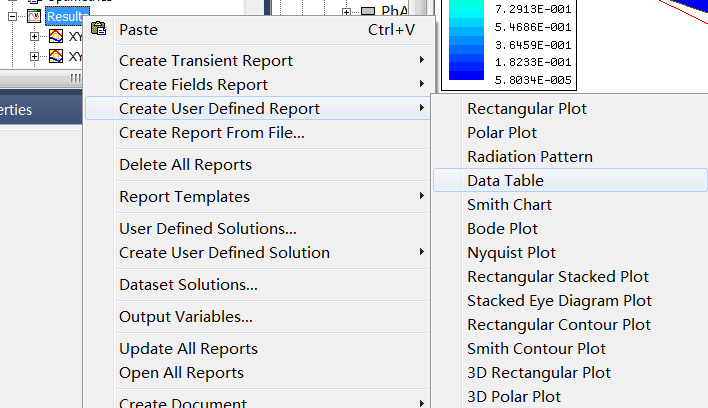

Average & RMS Solutions的结果查看操作为Maxwell2D/3D à Results à Create User Defined Report àRectangular Plot/Data Table/…,界面如图4所示。
图4  Average & RMS Solutions的结果查看操作方法

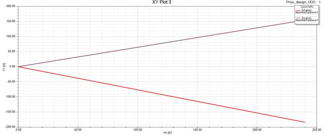

图5-7为Average & RMS Solutions的部分结果。

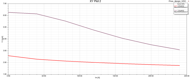

图5  不同电流值对应的DQ轴电感值
图6  不同电流值对应的DQ轴电流值

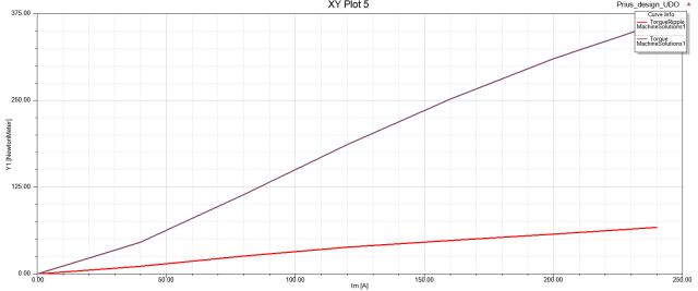

图7  不同电流值对应的转矩及转矩波动量

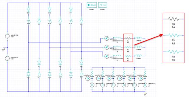

2、外电路参数化在同步永磁发电机中的应用
永磁发电机省去了滑环,更需要变频器等外电路的配合。发电机的外部电路可以利用Maxwell Circuit外电路编辑器进行编辑(复杂电路需与Simplorer耦合仿真)。电路中器件的参数值可以设置为变量(例如发电机带不同感性负载的工况,可以将电阻或电感值设置为变量),并且该电路变量可以导入Maxwell有限元模型,便于进行发电机不同外部电路工况对电机本体性能影响的参数化/优化分析,并保证仿真精度。

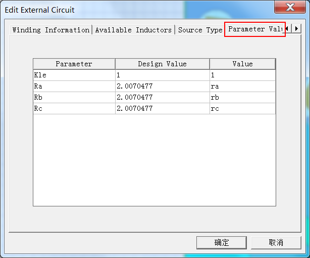

操作方法:首先在外电路中将器件参数设为变量,在传递给Maxwell时,需在导入外电路*.sph时的对话框第4个选项卡的参数框中进行变量的确认与转换,将第三列Value值设置为在Maxwell中对应的变量名称即可,具体设置如图8-9所示,之后便可实现外电路中电信号与Maxwell有限元模型的激励源同步变化的功能。
图8  外电路变量设置
图9  外电路变量传递到Maxwel参数设置方法
