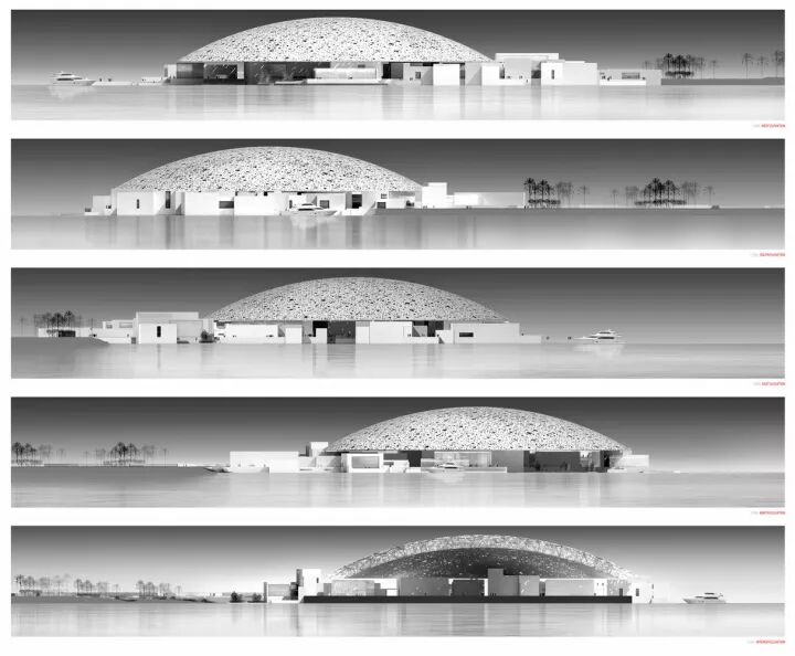

他说:我有一个大胆的想法——阿布扎比既然有这么多的岛屿,为什么我们不能单独拿出来一座,作为艺术之岛?

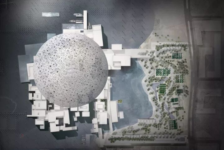

平面图

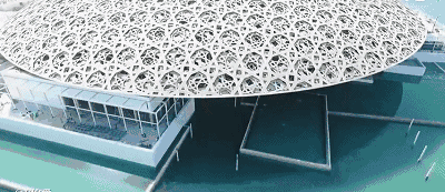

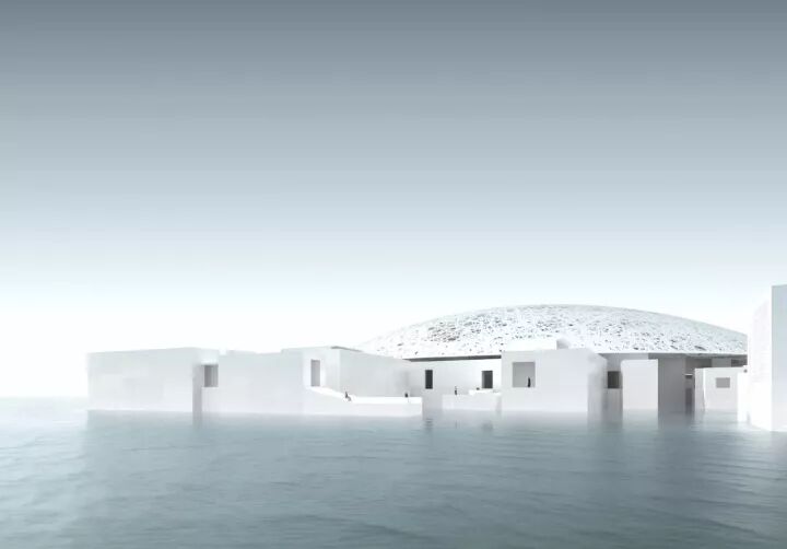

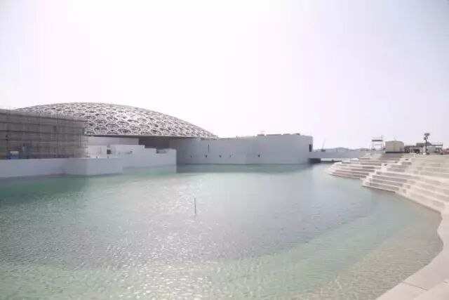

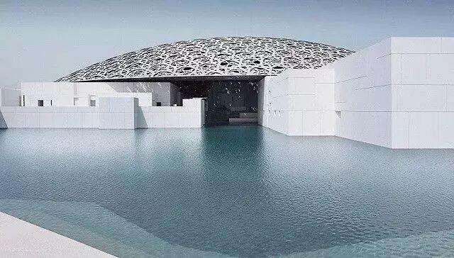

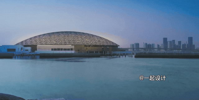

于是他就设计出这座三分之二的面积被巨大圆顶覆盖的「漂浮岛博物馆」,建筑的三侧被海水包围。
建筑本身看起来,其实就是一堆连接在一起的小盒子,上面扣了个半圆形的帽子 ▼
在圆顶上错综复杂的结构,源于当地用棕榈叶交错叠搭作为房顶材料的传统习俗,然后结合参数化设计后,所产生的效果。
这座「岛」的总占地面积高达 87000㎡ ,画廊占地 9200㎡。
其中 6000㎡ 的空间将用作永久展览用途,其中 2000㎡ 会进行临时展览。同时博物馆里还会有一个儿童画廊、餐厅和咖啡厅。
整个建筑重达 12,000 吨——这几乎相当于两座埃菲尔铁塔的重量。
它远看过去就像是漂浮在沙漠的空气中,四根支撑建筑的巨型柱子顶部被隐藏起来,遮盖住它们的半圆顶上布满密密麻麻的星形孔洞。

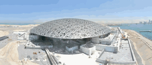

既然说到覆盖在博物馆上的圆顶,我们先来看一组数据:
穹顶直径 180m
总重 7000吨
重铝制吊件 重量 5000吨
这组惊人的数据中,可以看到「穹顶」巨大的尺寸和重量。在整个建造过程中,难度系数最高的就是「穹顶」。

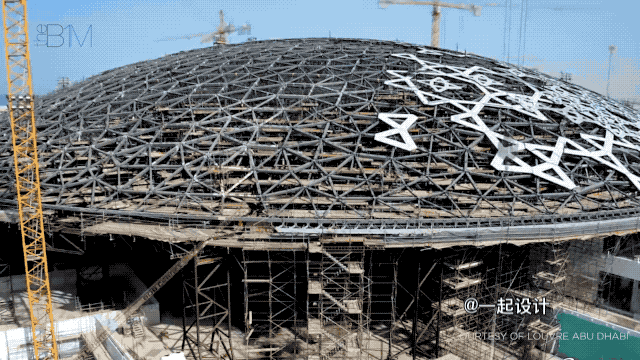

建造过程

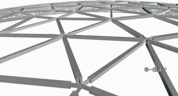

它每一侧的金属挂件都由 4000 个独特部件组成,长度 2 米到 15 米不等,重量从几千克到几吨都有。

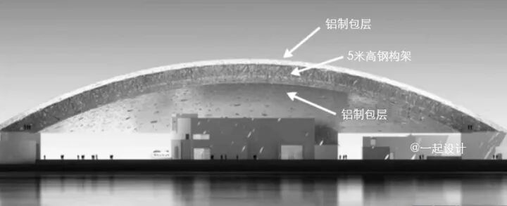

结构示意图
剖面示意图

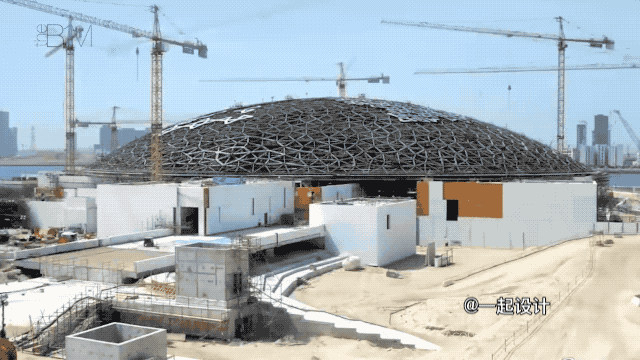

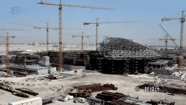

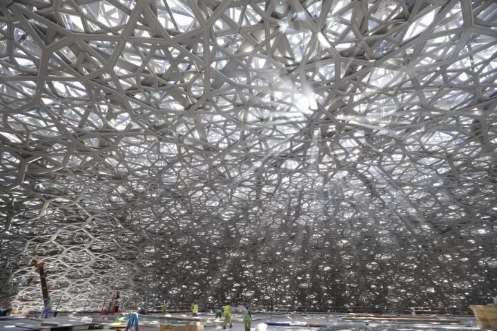

建造过程十分复杂、漫长 ▼

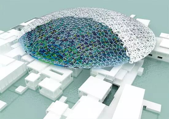

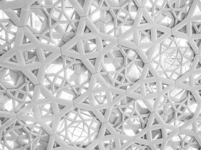

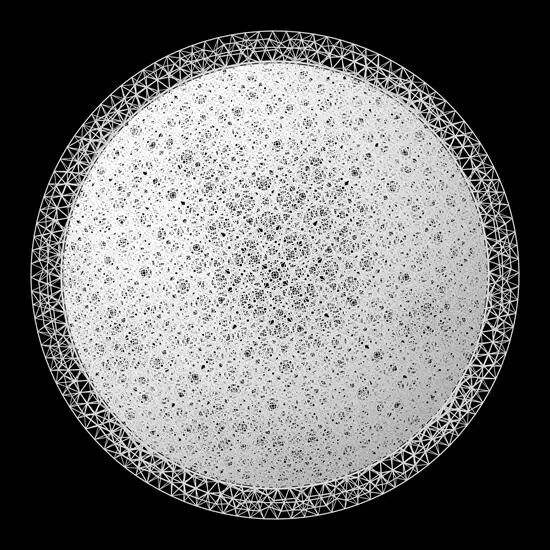

穹顶的灵感来自麦地那,那富有孔径的曲线层,复杂的图案是经过高精计算而成。
结构示意图

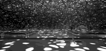

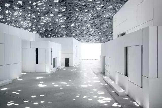

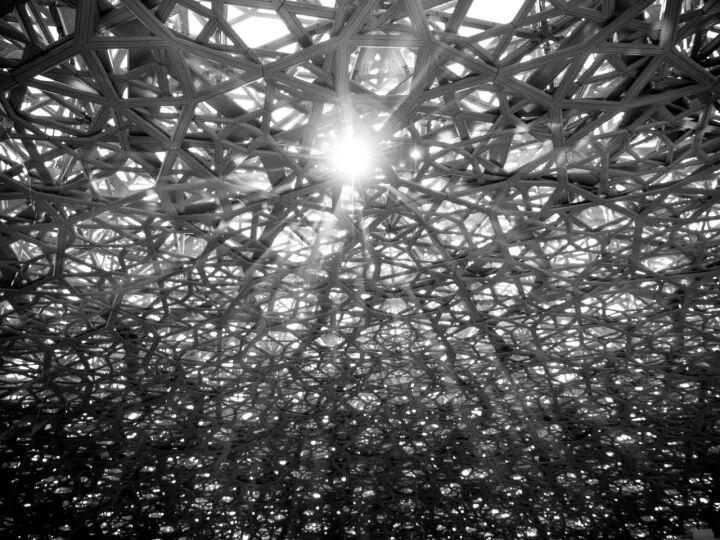

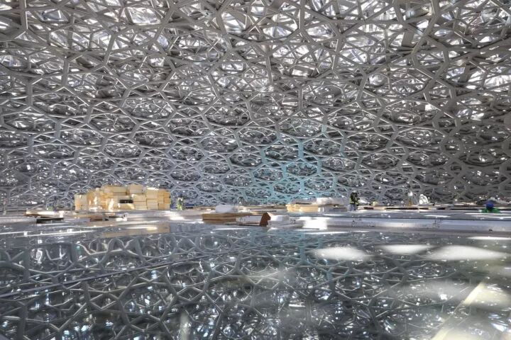

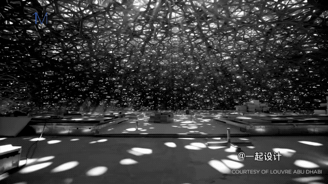

博物馆建筑完成后,大家惊奇地发现:

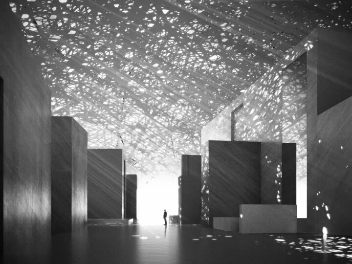

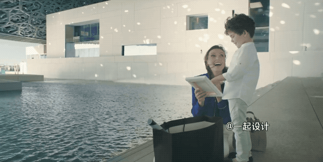

阳光穿透 8 个叠加层,呈现漫射与映画效果,仿佛“光雨”降临般斑驳陆离,让人想起阿联酋绿洲中层层叠叠的棕榈树。

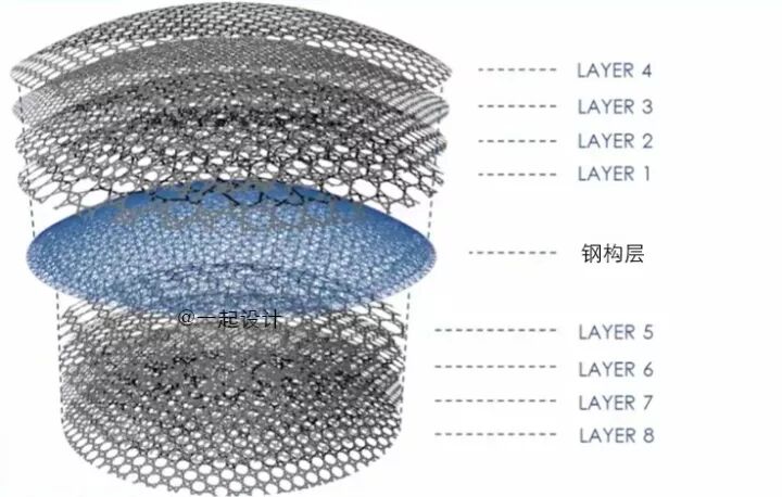

安装示意图

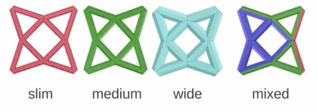

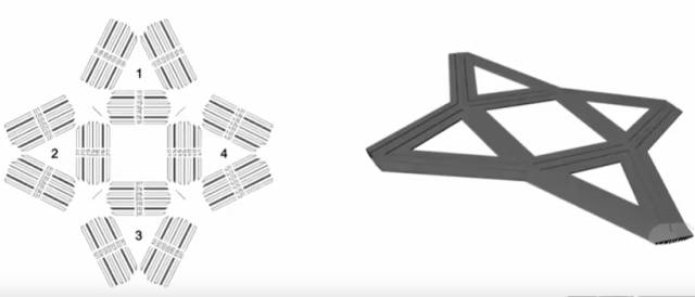

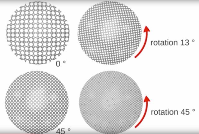

8个层面通过旋转特定的角度
一种自然的美也就产生了。
每层结构的角度示意图

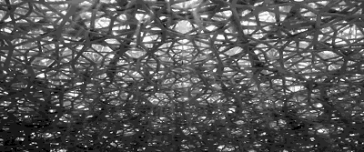

由好几层钢筋线条重复叠加出来,创造出蕾丝一般的复杂花纹——当太阳光线穿过这些缝隙,仿佛落雨似地落入室内中,流经 12 个画廊空间。

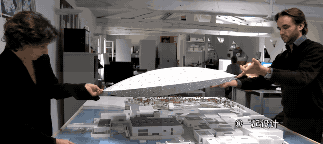

早在2009年为了确认这个结构的光影效果,努维尔在博物馆建造之前,就在选址上盖了一栋等高的建筑,然后进行测试 ▼
进入模型内部观察室内的光影变化效果 ▼
设计师与项目负责人参观模型

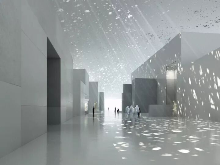

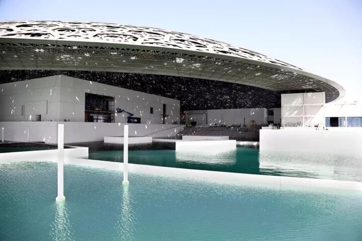

美观不是穹顶唯一的优点,在功能性上它也非常到位。
利用穹顶上的孔洞,室内的光线和温度得以调节,在白天会形成一个阴凉处。
努维尔借鉴了清真寺、陵墓和伊斯兰宗教学校等阿拉伯建筑的特点。
在努维尔的设计下,博物馆成为传统当地文化与现代建筑技术的无缝结合体。55 个单独的空间建立在主圆顶下,每个单独空间都将是充满艺术的室内展馆。
穹顶已成为由博物馆现场每个人的谈话点,是阿拉伯世界的重要标志。除了美学吸引力之外,它还将使游客避免夏季炎热,从而减少建筑物的能源消耗。

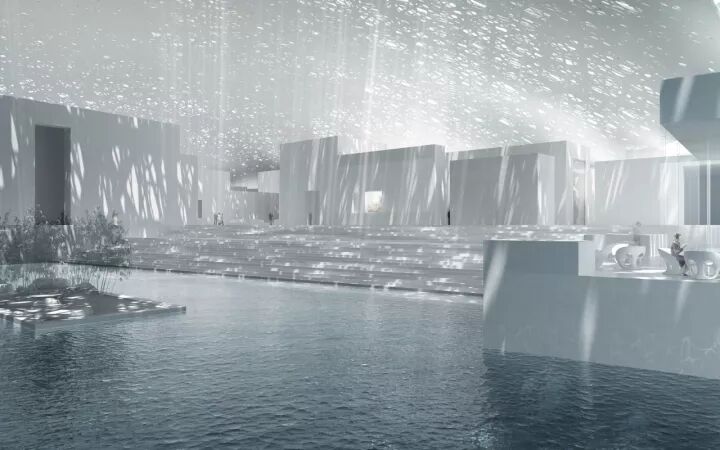

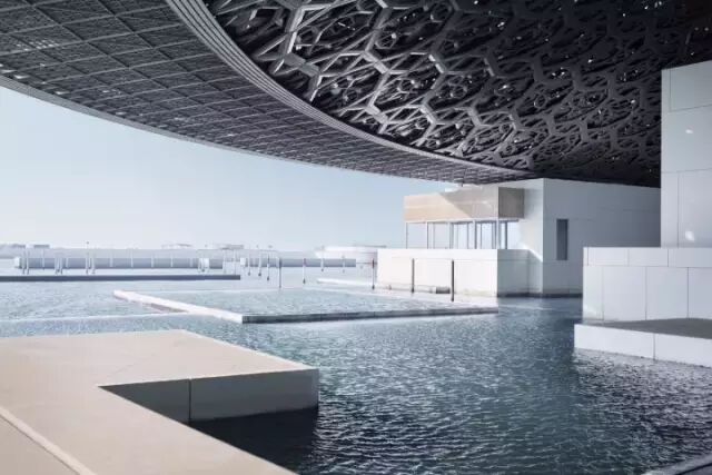

亲水平台

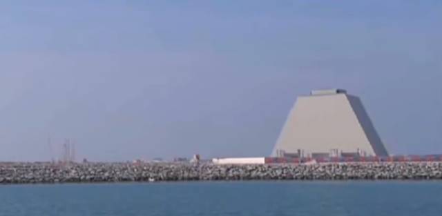

因为被海水包围,在建造时施工队不得不筑起堤坝阻挡海水,并用水泵将工地范围里的海水持续抽干。这些水泵整整工作了六年。
后来拆掉外墙,让海水汇入场地里面——
海水充斥馆内,整个博物馆焕然一新 ▼
亲水的环境

行走在博物馆内,光影结合虚实交错,这种感受非常特别 ▼
