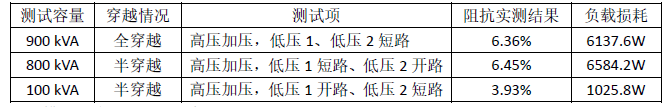

变压器设计、制造完成后,负载损耗及阻抗实测值如下表:

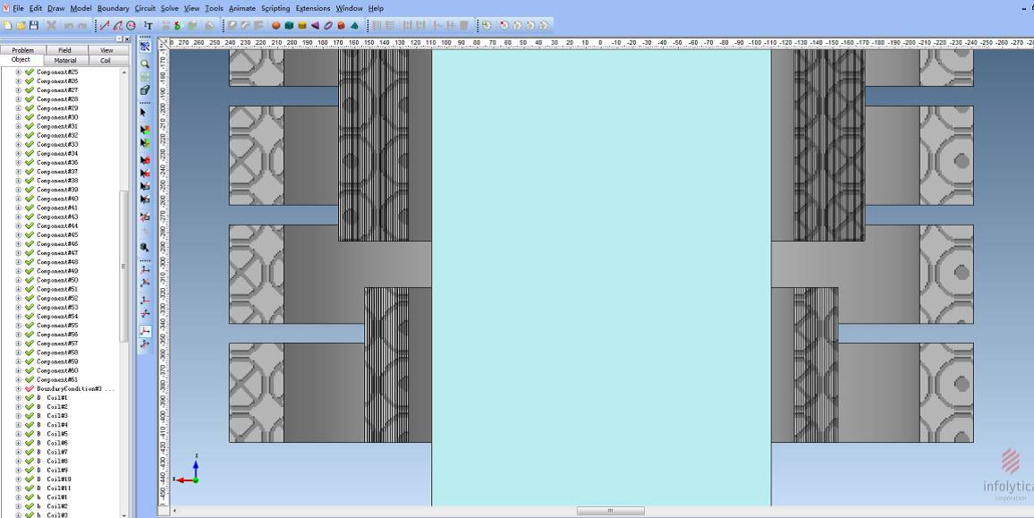

关于磁场能量法进行变压器阻抗的仿真计算方法及原理,相关参考文献中已有详细说明,在此不再赘述。初次建立的仿真模型如下:
图1 高、低压均按匝线圈整体建模模型图

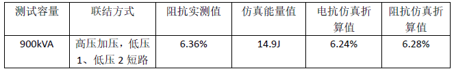

仿真结果与实测值对比结果分析:
从上述仿真结果可以看出:全穿越阻抗时虽然仿真结果有一定的偏差,但比较接近,仿真结果可以采用;但半穿越阻抗时仿真结果与实测值具有非常大的偏差,已经没有参考价值。说明仿真建模过程中存在问题,影响了仿真分析的结果。

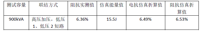

由于在进行半穿越阻抗仿真计算时出现了较大的误差。我们首先仔细核对了所建的模型尺寸、绕组匝数、激励及材料属性等情况,没有发现问题。但从半穿越的仿真结果可以看出,阀侧的电流畸变严重。下表为高、低压箔式绕组均按匝线圈型式建模后的全穿越仿真电流值5.png
从仿真电流看,高压电流的仿真结果没有问题,低压电流的仿真结果出现了很大的偏差,尤其是低压2的电流偏差巨大,因此将会给仿真结果带来很大的偏差。
查阅相关文献,其中《变压器箔式绕组挤流效应及涡流损耗的研究》一文提到箔式绕组具有很强的挤流效应。通过对箔式绕组与普通绕组的结构及差异分析,可以发现绕组端部横向漏磁对两种绕组的影响具有明显不同。普通绕组由于匝间具有绝缘,且各匝间是串联关系,电流大小不变,只是端部有较大的横向涡流损耗。而对于低压箔式绕组,由于整个纵向是一体的,巨大的挤流效应使箔式绕组两端的电流密度变化很大。而此台产品由于低压绕组分裂,不是整个纵向一体结构,导致两个箔绕低压的电流相对匝线圈形式变化很大(如果低压是一个纵向一体的绕组,虽然有挤流效应,但只会导致电流在纵向上的电流密度分布不同,匝电流没有变化),从而影响变压器的半穿越阻抗值。从而得出初步结论:仿真结果出错的原因可能是低压绕组型式设置问题导致的,即应该将箔式绕组设置成solid模式,不能按匝线圈(strand)设置。

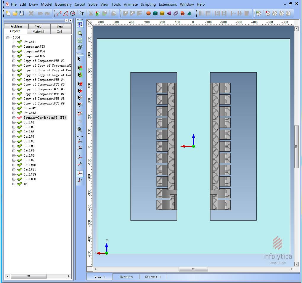

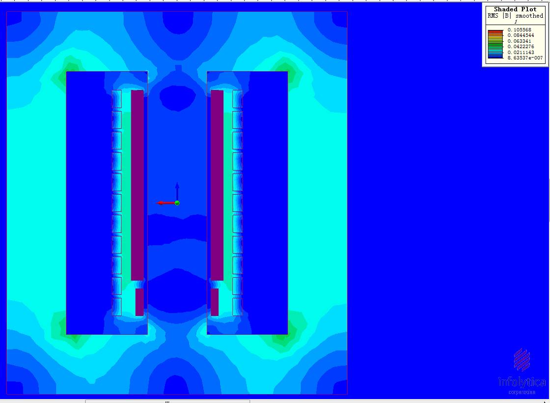

通过对问题分析后,重新建立了变压器的三维模型。新模型低压绕组采用分层设置,每层为一个单匝的线圈,低压绕组1、2变为多个单匝线圈串联组成。修改后建立的仿真模型图如下:
图2 两个箔绕低压绕组按solid线圈建模模型局部放大图
再次用MagNet软件进行仿真,仿真结果如下:
图3 两个箔绕低压绕组按solid线圈建模全穿越磁场图

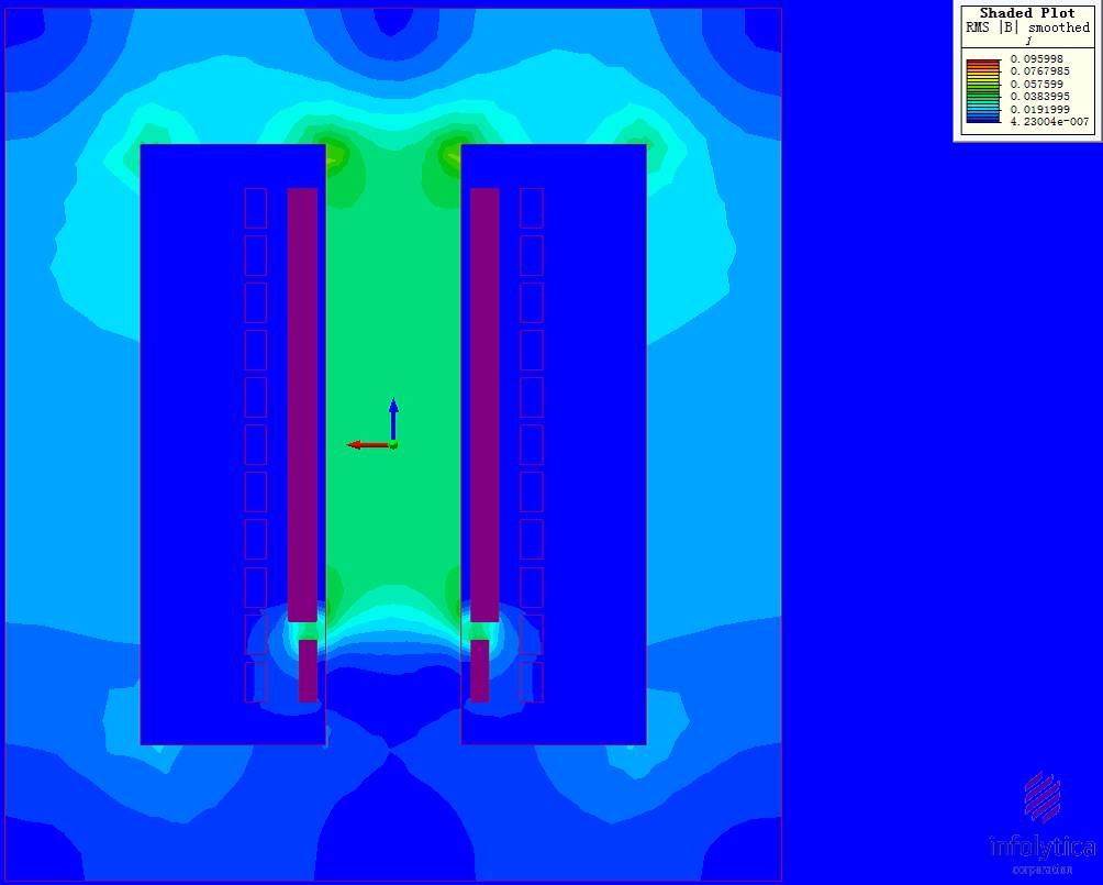

图4 两个箔绕低压绕组按solid线圈建模低压1开路,低压2短路时磁场图

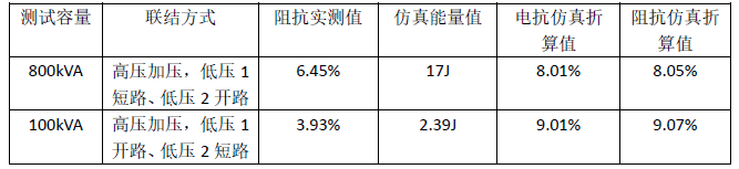

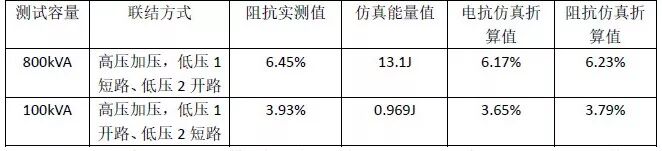

半穿越阻抗时仿真与实测值对比如下:
对低压箔式绕组采用solid模式每匝建一个线圈后,软件的仿真结果与实测值非常接近,证明了我们对问题的分析判断是正确的,同时也证明了MagNet软件在电磁场仿真方面的可靠性。
