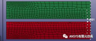

进行网格划分,定义约束和初始条件,改单位制,定义时间步等。
分析设置

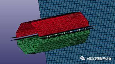

孔的位置应当用螺栓连接,这里采用焊接形式来模拟螺栓。
定义CONSTRAINED_SPOTWELD关键字,将对应孔的两侧进行点焊,这里为了后边的变形对比,只约束了吸能盒一侧。
点焊后示意图

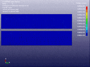

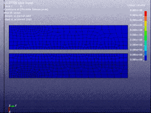

计算结果:
有焊点约束一侧变形
无焊点约束一侧变形
 表面沿预设凹槽进行折叠变形
注:有焊点一侧是风箱状折叠,无焊点一侧边缘不能控制折叠形状与折叠方向,这里动图看起来比较相似,仔细看其实是有区别的。

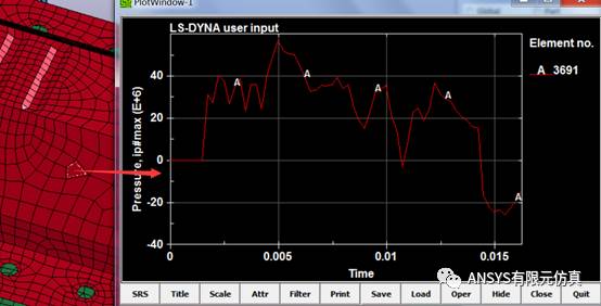

通过后处理可以捕获关键单元的应力曲线,通过对这些关键位置点的分析,运用最小二乘法或通过正交回归试验等方法可以求解出关键变量与吸能特性的数学模型,并得出最优解。
某单元位置的应力
