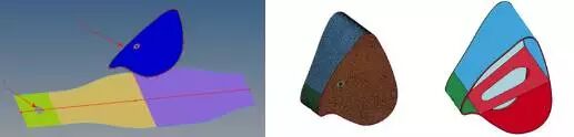

首先利用前处理软件建立构成气囊的布料模型。然后按照顺序放置好,为缝纫做准备。参考网格的节点号,单元号要与折叠过程中气囊的节点号,单元号保持统一,因此在进行缝纫之前,需要固定好节点号,单元号,并且备份一份原始布片的网格。然后利用morph功能把各个围片粘贴到一起,初始的布料和morph的结果如图2.1.1所示。
图2.1.1 初始布料及morph模型

3 计算折叠
PAB的折叠是一项非常复杂的工作,该项目实现了严格按照实际的工艺图纸进行折叠。这里只是介绍大致步骤,包括撑开、压平、Z折,housing及relaxing.
3.1 撑开及压平
撑开及压平的目的是为了更好地Z折,使用*BOUNDARY_PRESCRIBED_MOTION_RIGID。
图3.1.1 气囊压平的各个步骤及结果
3.3 Z折
Z折分为两步:左右两侧z折和纵向z折。旋转使用*BOUNDARY_PRESCRIBED_MOTION_RIGID,其设置方法可参考撑开操作。左右两侧的z折可以先进行一侧,再进行另外一侧,接触设置时排除不相关的part即可。
3.4Housing
Housing是将折叠好的气囊装进盒子内,该盒子的最终形状信息即作为*BOUNDARY_PRESCRIBED_FINAL_GEOMETRY的目标值,其初始只要包裹住折叠好的气囊即可,并使用*BOUNDARY_SPC_SET固定气发孔。

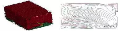

3.5 Relaxation
为了使气囊在盒子内最终处于稳定状态,还需要对其进行释放的操作,使布料在盒子中尽量展开,盒子设置为刚体。如图3.5.1所示。
图3.5.1气囊最终状态及截面图
